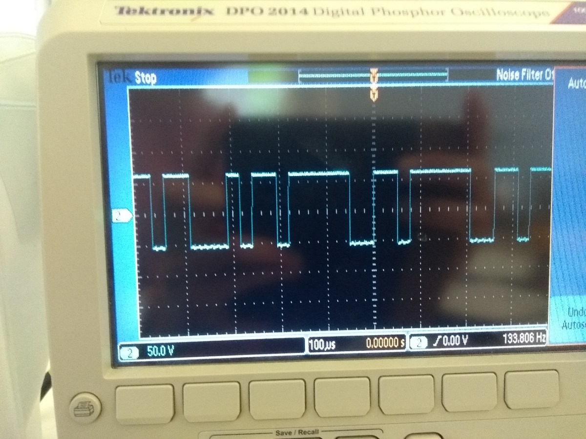

Ich möchte ein Messgerät, welches  via RS232 alle 100ms einen
Datenstring sendet, mit meinem Microcontroller verbinden und dort also
die Daten auslesen. Irgendwie kann ich die Daten aber leider nicht
lesen. Deswegen habe ich nun mit einem Osziloskop geschaut, was denn am
Pin 3 (TxD) des 9-poligen Steckers des RS232 Messgeräte-Kabels überhaupt
ankommt. Eigentlich würde ich hier ja nun eine Art Rechtecksignal
erwarten, also meine Daten, oder nicht?
Was ich stattdessen bekomme, zeigt das Bild im Anhang. Außerdem bekomme
ich merkwürdigerweise ein Signal, wenn ich am RxD-Pin (Pin 2) messe, was
ich jetzt nicht erwartet hätte. Kann es sein, dass das RS232 - Kabel
kaputt ist? Oder das Messgerät selbst?
Danke und LG

Tino T. schrieb:
> Kann es sein, dass das RS232 - Kabel kaputt ist?
Eher hast Du Rx/Tx vertauscht. Keine Ahnung, ob Du ein 1:1-Kabel oder
ein Nullmodem-Kabel verwendest.
Das sieht nach einem Nullmodem-Kabel aus. Oder Dein Gerät verhält sich
wie ein Modem mit TX an Pin2 statt Pin3. Das nennt man dann DCE statt
DTE.
Bedenke: TX kommt an RX, RX an TX.
TX erkennt man bei RS232 an dem negativen Pegel - meist ca. minus 10V,
wenn nicht gesendet wird. Miss das mal nach und schließe dann Deinen µC
entsprechend an. Im einfachsten Fall musst Du nur TX und RX vertauschen.
Hilfreich: https://de.wikipedia.org/wiki/RS-232
#5832543
Da steht groß "Autoset" im Bild, damit bekommt man i.d.R. nicht das was
man wirklich sehen will am Oszi. Man sollte die <60 Sekunden investieren
und manuell entsprechende Einstellungen vornehmen.
Eine AC Kopplung ist bei einem DC Digitalsignal nicht soo toll...

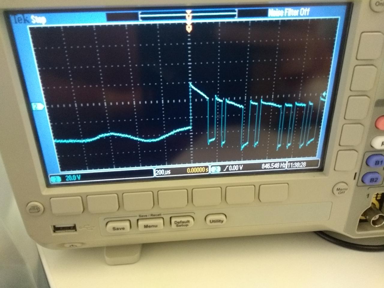

Vielen Dank schonmal für die Antworten.
Dass ich RxD und TxD vertauscht habe bzw. es sich einfach um ein
Nullmodemkabel handelt, kann schon sein. Nachdem ich entsprechende
manuelle Einstellungen am Oszi vorgenommen habe, habe ich an Pin 2
tatsächlich ein echt gutes Rechtecksignal messen können (Anhang:
oszi2_edit, Anhang oszi2 kriege ich nicht gelöscht, ist aber nicht mehr
gültig, habe den Fehler hier gerade schon gefunden).

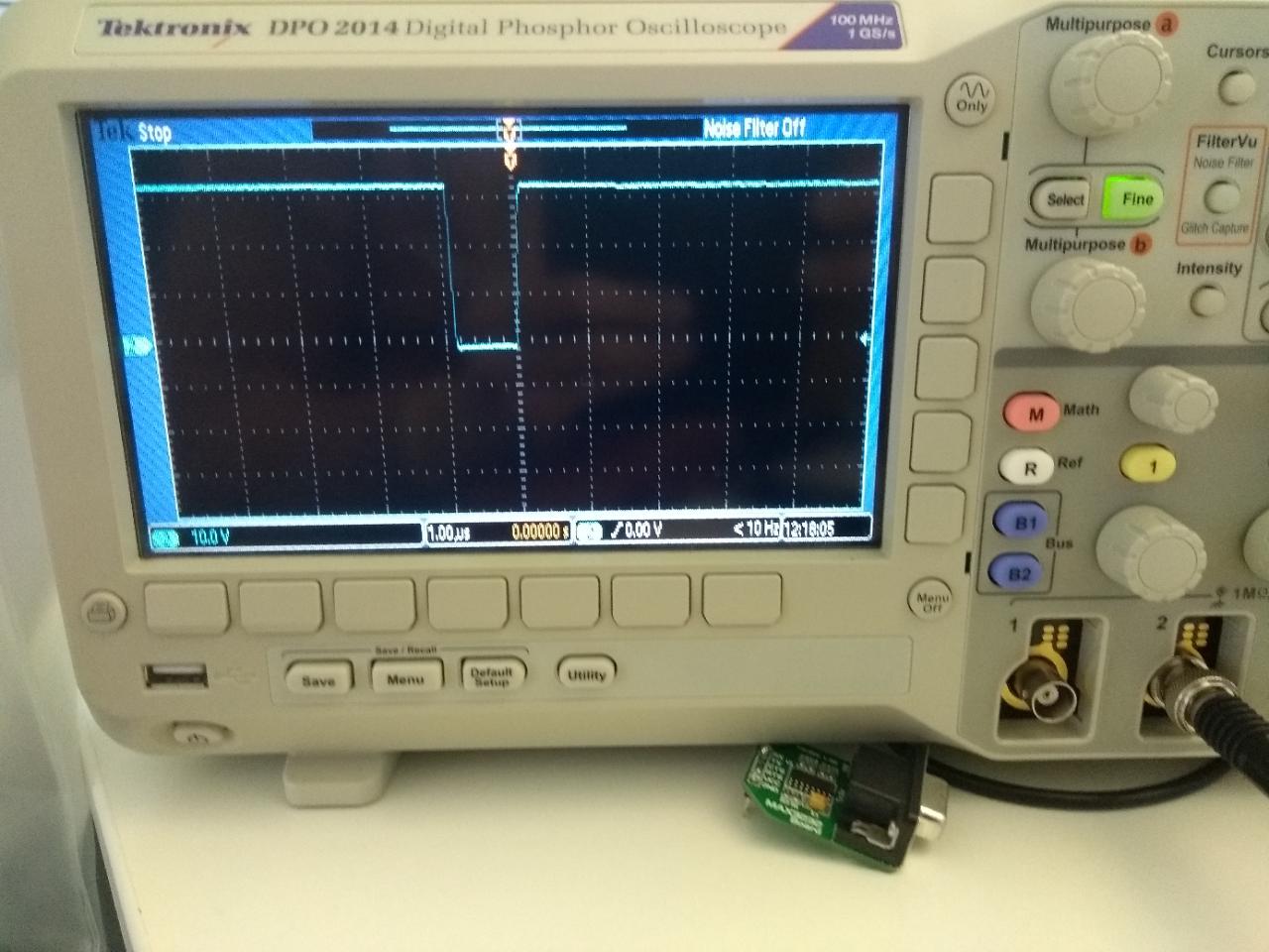

Ich will diese Daten nun an meinen Mikrocontroller senden, indem ich
eine RS232 click board von MikroE verwendet. Mit dem MAX3232, der darauf
vorhanden ist, sollte das Signal ja eigentlich bloß auf den
entsprechenden TTL Pegel (bei meinem Microcontroller habe ich 3.3 V
supply voltage) umwandeln. Wenn ich aber nun mit dem Oszi an den Pins TX
und RX messe, die vom RS232 click board zum Microcontroller gehen, mit
Masse vom Oszi am GND vom Board, bekomme ich am TX-Pin ein Signal, dass
der Versorgungsspannung 3.3V entspricht,  und am RX-Pin ein sehr
unerwartetes , siehe Anhang oszi3 und oszi4. Man erkennt hier zwar bei
oszi4 einmal eine Rechteck-Form , jedoch habe ich dafür ein Zeitfenster
von 1 microsekunde gewählt, was doch sehr sehr klein ist.
Das kann ich mir beim besten Willen nicht erklären, denn egal, ob ich
nun RxD und TxD vertausche, der Microcontroller kann doch hier keine
vernünftigen Daten abgreifen ?
Meine Frage zielt jetzt natürlich etwas in eine andere Richtung, da es
nun plötzlich um den RS232 to TTL converter geht. Aber ich hoffe, dass
mir trotzdem jemand weiterhelfen kann.
Achso, und ich habe eine DC-Kopplung eingestellt, das sollte doch
stimmen, oder?
Dankeschön!

Tino T. schrieb:
> Wenn ich aber nun mit dem Oszi an den Pins TX und RX messe, die vom
> RS232 click board zum Microcontroller gehen, mit Masse vom Oszi am GND
> vom Board, bekomme ich am TX-Pin ein Signal, dass der
Das ist normal, TX ist auf UART-Ebene high, wenn nicht gesendet wird.
Hast Du denn schon den TX-Pin, mit dem Du mittels TX vom µC aus an RX
Deines Geräts senden willst, schon auf dem µC initialisiert? Sendet Dein
µC also schon was?
Musst Du überhaupt etwas vom µC aus senden, wenn Du Dein Messgerät
auslesen willst? Wenn nein, lege RX des Messgeräts (UART-Ebene) per
Pullup (10k) auf high (3,3V).

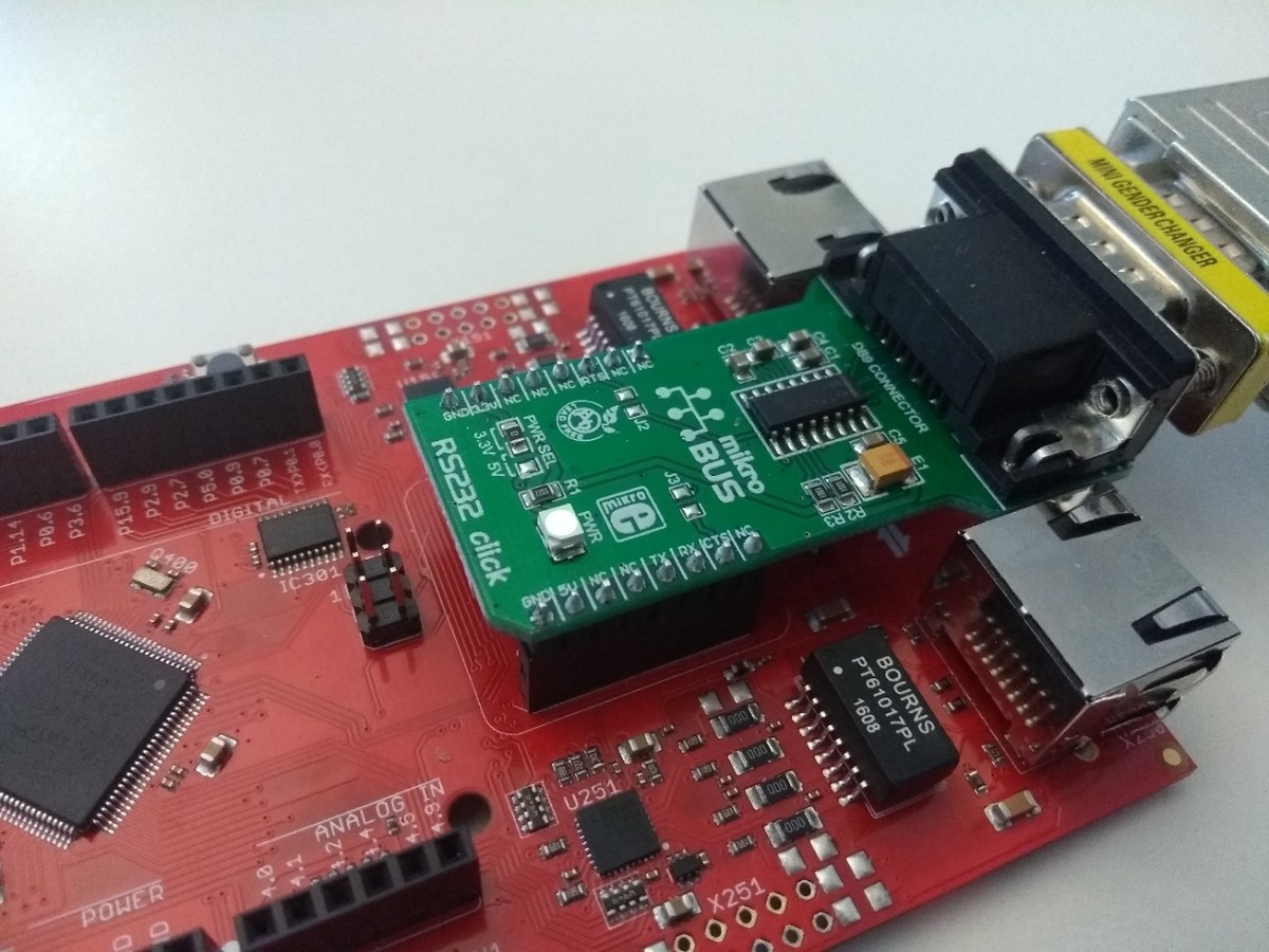

Oh, okay, dann probiere ich das mal aus. Ich bin mir nicht sicher, ob
ich vielleicht einen internen Pullup habe, da ich hier in der Software
eine Einstellungsmöglichkeit des Receive-Pins zu "Pullup" gefunden habe.
Ansonsten, einen externen Pullup machen könnte etwas komplizierter sein,
denn es handelt sich eben um so ein Click-Board, wo ich an die Pins nach
dem Aufstecken nicht mehr so einfach drankomme, siehe Anhang. Deswegen
könnte ich mir vorstellen, dass es eigentlich nicht so gedacht ist,
einen externen Pullup zu verwenden?
Ich hoffe, ich habe dich da jetzt überhaupt richtig verstanden?

Ich habe mich mittlerweile nochmal mit dem Thema Nullmodem/1:1
beschäftigt und habe festgestellt, dass ich tatsächlich ein solches
Nullmodem für meinen Konverter brauche.
Jetzt ist das Problem gelöst und ich bekomme die erwarteten TTL-Signale
am RX-Pin!!
Vielen Dank für die Hilfe!!
