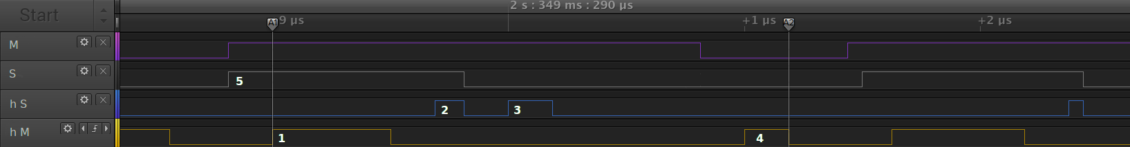

Ich habe die externen Interrupts EXTI1 und EXTI0 für zwei Signale M und
S so definiert, dass beide IR auf jeder Flanke feuern. EXTI1 hat eine
höhere Prio als EXTI0.
M ist so etwas wie der Master von S, indem der EXTI1-Handler zu
bestimmten Zeitpunkten EXTI0 aktiviert oder deaktiviert. Der
EXTI0-Handler hat keine Kontrollfunktion.
void EXTI1_IRQHandler(void)  // M, high prio
  __HAL_GPIO_EXTI_CLEAR_IT(GPIO_PIN_1);
  TRIG_M_ON;
  if (M) {
    NVIC_EnableIRQ(EXTI0_IRQn);
    do_work_3();
  } else {
    NVIC_DisableIRQ(EXTI0_IRQn);
  TRIG_M_OFF;
void EXTI0_IRQHandler(void)  // S, low prio
  __HAL_GPIO_EXTI_CLEAR_IT(GPIO_PIN_0);
  TRIG_S_ON;
  if (S)
    do_work_1();
22
  else
23
    do_work_2();
24
  TRIG_S_OFF;
25
Die Makros TRIG_* schalten zwei weitere Signale high or low, um die
Ausführung der Handler zu verbildlichen (hS, hM).
Wie man nun im angehängten Signalverlauf sieht, wird an (1) EXTI0 vom
EXTI1-Handler aktiviert. EXTI1 soll dann feuern, wenn Signal S wechselt,
tatsächlich sieht man aber zwei Durchläufe (2) und (3) des
EXTI0-Handlers. (2) befindet sich sogar noch vor dem Wechsel von S, als
ob dieser Lauf an (4) getriggert und bis (2) pending gewesen wäre - aber
er war ja deaktiviert. (5) deaktiviert EXTI0 wieder.
Woher stammt dieser zweite Aufruf (2) des EXTI0-Handlers? Ist mein
Aufruf zum Deaktivieren des EXTI0-IRs falsch?
Gast #5832882
Kontrolliere mal ob deine Initialisierung einen Schreibzugriff auf das
EXTI->PR Register macht.
Ich hatte beim STM32F3 festgestellt, dass mal dieses Regsiter während
der Initialisierung beschrieben muss, um den ersten falschen Interrupt
zu verhindern.

Gast #5833130
Stefanus F. schrieb:
> lars schrieb:
>> Leider feuert EXTI0 auch damit noch doppelt.
> Jedesmal oder nur bei jeder steigenden Flanke oder nur bei jeder
> fallenden Flanke oder nur bei der ersten Flanke?
Jedesmal, aber wenn ich wüsste, bei welcher Flanke, wäre ich schon einen
großen Schritt weiter.
Eigentlich hätte ich auf steigende Flanke getippt (siehe Capture), aber
wenn ich EXTI0 auf nur fallende Flanke umstelle, tritt der Fehler
trotzdem auf. (Wenn ich auf nur steigende Flanke umstelle, verschwindet
der richtige Aufruf, und der falsche bleibt.)
Eigentlich war Deine Idee mit EXTI->PR nicht schlecht. Vielleicht sind
diese fehlerhaften Handler einfach nur lange pending (also noch vor 5),
weil der EXTI0-IR zu spät deaktiviert wird.
Ich muß mir das nochmal anschauen.

#5833200
Der Interrupt-Pfad besteht aus der Hardware, dem NVIC und dem Prozessor.
Ein Interrupt kann sowohl in der Hardware (also dem GPIO-Block), als
auch im NVIC als "pending" markiert sein. Du musst also, bevor du den
Interrupt aktivierst, erst in der Hardware und danach im NVIC die
Pending-Bits löschen. Hältst du die Reihenfolge nicht ein, kommt der
Interrupt trotzdem durch.

#5835132
lars schrieb:
> OK, aber
> EXTI->PR = 1;  // nicht |= und nicht 0
> NVIC_ClearPendingIRQ(EXTI0_IRQn);
> wäre dann schon komplett? Frage nur, weil es erstmal noch nicht
> funktioniert hat.
Bei obigem Code kann IMHO ClearPending ausgeführt werden BEVOR die
Hardware das Pending Bit auch wirklich außen am NVIC gelöscht hat - das
macht ClearPending unwirksam.
Abhilfe: Auf die Hardware warten - das geht am Einfachsten mit einem
Lesezugriff:
(void) EXTI->PR; // dummy Lesezugriff
#5835139
Ach ja: Aus einem ganz ähnlichen Grund kann man zweimal in einen IQR
Handler laufen, wenn das Löschen des Flags in der Hardware unmittelbar
vor dem Rücksprung erfolgt.
Auch dann ist der Interrupt nämlich noch Pending, und der µC macht ein
Tail-Chaining in dieselbe Funktion.

Gast #5835374
> Lesezugriff:
Alle Achtung, diese Änderung hat jetzt auch noch die allerletze falsche
Handlerausführung beseitigt. Darauf wäre ich jetzt nicht gekommen.
Herzlichen Dank an alle, Fall gelöst!
