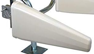

Ich habe noch eine solche Antenne rumliegen: https://www.amazon.de/LTE-Hochleistungs-Twin-Antennenkabel-Richtantenne-Leistungssteigerung/dp/B00EE8RRFK/ref=sr_1_3?keywords=lte+antenne&qid=1557153010&s=gateway&sr=8-3 (LTE Hochleistungs - LTE LOG Antenne (800MHz, 1800, 2600) 20dBi - inklusive 10Meter Twin-Antennenkabel - LTE MIMO Richtantenne) Die müßte doch auch mit WLAN auf 2,45GHz funktionieren, denn das ist ja nicht sonderlich weit weg von LTE bei 2.6GHz. Ein erstes Experiment schlug fehl. Was aber nichts heißen soll. Welchen Öffnungswinkel sollte die haben bei 20dBi? Kann die jemand halbwegs ausmessen? Ich kann eine zum Messen zuschicken. Danke für eure Kommentare.

Wer mal eine kommerzielle 2.4 GHz Langyagi in den Haenden hatte, weiss das so ein winzig Spielzeug vllt gerade mal 10 dB schafft. 2.4 GHz Low-Loss-Kabel ist uebrigens daumendick. Mit dem mickrigen und langen Kabel bleibt davon dann nichts ueber.

Abdul K. schrieb: > Die müßte doch auch mit WLAN auf 2,45GHz funktionieren, denn das ist ja > nicht sonderlich weit weg von LTE bei 2.6GHz. Wie kommst du auf diese Idee? Ist das so ein Gefühl oder lässt sich das irgendwie belegen? Ich halte es jetzt nicht für sonderlich abgewegig, dass diese Antenne je nach gewählter Anpassungstopologie 150 MHz neben ihrer Mittenfrequenz ein VSWR von 1:5 oder schlechter hat ... damit wäre sie auf der WLAN-Frequenz nahezu wertlos.
... schrieb: > Wer mal eine kommerzielle 2.4 GHz Langyagi in den Haenden hatte, > weiss das so ein winzig Spielzeug vllt gerade mal 10 dB schafft. Eher noch weniger, aber das hat nichts mit „Spielzeug“ zu tun. Das ist eine logarithmisch-periodische Antenne (zumindest sieht die Form stark danach aus), die einfach mal von Natur aus breitbandig ist. Insofern sollte sie natürlich sehr wohl den 2,4-GHz-Bereich mit abdecken. Gewinn würde ich um die 8 dBi vermuten, was – wenn man nicht gerade von den PMPO-getönten Werten vieler Ramschläden „verwöhnt“ ist – durchaus ja ganz ordentlich ist. Immer dran denken, dass die Dezibels logarithmisch sind. 8 dBi entspräche also viermal so viel wie ein einfacher Dipol. > 2.4 GHz Low-Loss-Kabel ist uebrigens daumendick. > Mit dem mickrigen und langen Kabel bleibt davon dann nichts ueber. Das sehe ich allerdings auch so. Selbst das daumendicke Kabel hat bei 2,4 GHz gar nicht mal so wenig Verluste. Ich habe mal ein Stück WBC-400 „geerbt“, welches aus einer kommerziellen WLAN-Antennenanlage stammte. Das ist daumenstark, trotzdem hat es 22 dB / 100m Dämpfung – also 4 dB bei 20 m. Mit anderen Worten, mehr als die Hälfte der vorn reingesteckten Leistung verbleibt im Kabel.

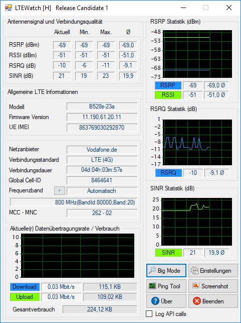

Die Berichte auf amazon waren sehr durchwachsen. Einer schrieb, er hätte 20dB mehr angezeigt im Modem. Natürlich alles LTE bezogen. Die beiliegenden 10m Kabel muß man ja nicht benutzen. Hab aber momentan keinen N auf SMA Adapter.
Abdul K. schrieb: > Einer schrieb, er hätte 20dB mehr angezeigt im Modem. Das zeigt bestenfalls, dass das Modem nicht als energy meter taugt.
Das ist wohl eine logarithmisch-periodische Antenne. Wenn die höchste Nutzfrequenz mit 2600 MHz angegeben ist, sollte das funktionieren. Man darf aber keine Wunder erwarten, was den Gewinn angeht. Eine spürbare Richtcharakteristik sollte aber vorhanden sein. Für hohen Gewinn ist eine schmalbandige Antenne für 2450 MHz besser geeignet.
Jörg W. schrieb: > Abdul K. schrieb: >> Einer schrieb, er hätte 20dB mehr angezeigt im Modem. > > Das zeigt bestenfalls, dass das Modem nicht als energy meter taugt. Ich kann obige Antenne ja mal an mein LTE-Modem anschließen und gegenchecken, zumindest bei LTE 800MHz. Sieht schon professionell aus, oder? Also zumindest bei diesem LTE-Modem :-) Leider bekomme ich mit keinem Online-Tool raus in welcher Richtung ich die Antenne ausrichten muß. Da muß ich ja 360 Grad rumeiern.
Abdul K. schrieb: > Sieht schon professionell aus, oder? Insbesondere die ",0"-Werte im Durchschnitt. :-) Dabei könnte ich meine nicht vorhandene Perücke verwetten, dass sie in der Auflösung + Genauigkeit nicht besser als 3 dB sein werden (vermutlich sogar sehr viel schlechter).

https://www.haider-telekom.de/mediafiles/PDF/Kathrein/742192V02.pdf Kathrein LogPer 690–2690 67° 11dBi (nochmal 2,15dB weniger bezogen auf einen Dipol, also 8,85dBd) https://de.wikipedia.org/wiki/Antennengewinn#Einheit
Obige Antenne kann man leider nicht auseinander nehmen, ohne das sie danach nicht mehr wasserdicht ist. Wenn man mit der Taschenlampe durchstrahlt, sieht man Direktoren-Elemente. MMCX? Vermutlich. Brauch ne Lupe ;-) Kathrein ist zu teuer. Ich bastel mal das hier. Blech biegen und zusammenlöten krieg ich schon hin: https://blog.freifunk-mainz.de/try-out/3d-corner-antenne-in-der-praxis/ Das gefällt mir auch :-) Ob sowas überhaupt funktioniert? Hm https://www.heise.de/ct/artikel/Die-0-Euro-Antenne-223704.html (Bei den Fritzboxen kann man normalerweise nicht die Antennen abschrauben. Ich bastel allerdings mit einem TP-Link 943) Der erste Reinfall war schon, daß der Router zwar drei Antennen hat, aber nur auf den beiden äußeren auch sendet. Ich hatte natürlich die mittlere abgebaut...
