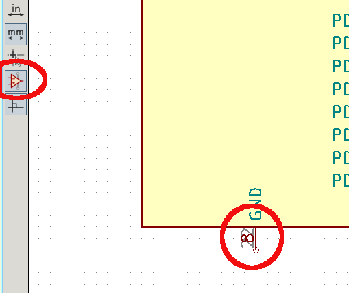

ich bin anscheinend blind. Ich bin noch Anfänger und gerade dabei, mein
erstes Layout mit KiCad zu erstellen. Also bin ich gerade dabei, die
Grundbeschaltung des AtMega (im DIP) aus einem meiner Bücher zu
übernehmen. Dabei braucht man unter anderem den GND-Pin 22. Bloß finde
ich den Pin in EEschema nicht…
Im Anhang ist ein Screenshot, vielleicht habt ihr ja bessere Augen als
ich :)

Moderator Persönliche Seite #5832944
Ist seltsamerweise (anders als bei ATmega8) vom Ersteller des Symbols
als "hidden pin" ausgeführt worden und deckungsgleich über Pin 8 gelegt.
Schlechter Stil, würde ich mal sagen … entweder macht man alle
Versorgungspins hidden oder alle offen.
Hidden pins kannst du links ein- und ausschalten. Sie erscheinen dann
standardmäßig in so einem Hellgrau.

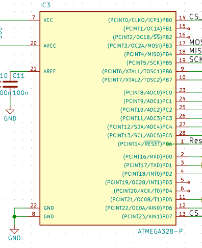

Der ist in dem Modell sicher in Pin 8 kombiniert. Ich verwende in KiCad
immer das angehangene Modell des Atmegas. Da ist der Pin mit dabei.
Schau einfach mal durch die Modelle durch.

Danke, dann war ich doch nicht blind :)

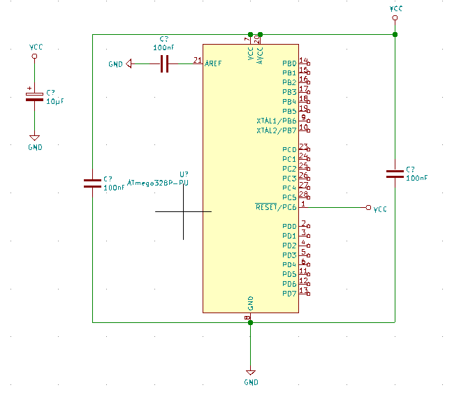

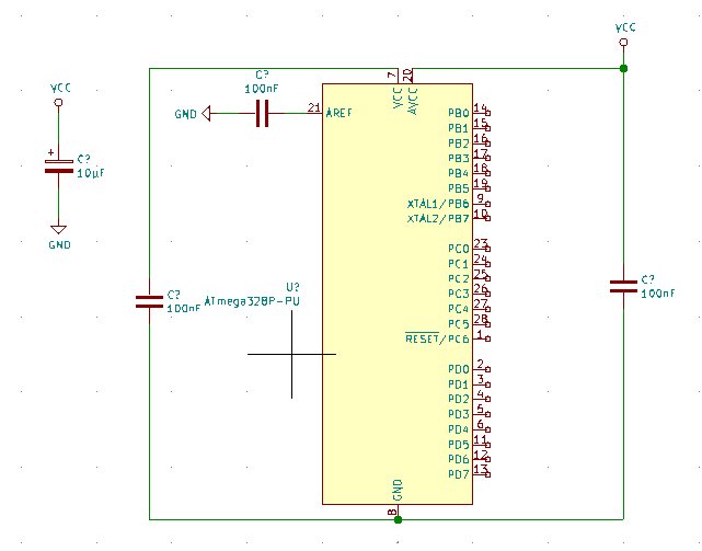

Die Grundbeschaltung ist doch aber an sich richtig oder? (habe in den
Anhang noch einen zweiten Screenshot getan)
