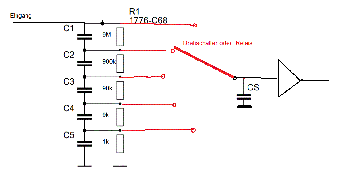

Die Schaltkapazität CS lege ich mit -optimistischen- 20-30pF fest.
Wie kann ich mir die Werte von C1 bis C5 ausrechnen?
Vorschlag:
C1 5p
C2 50p
C3 500p
C4 5n
C5 50n
Xc von 5p ist mit ~32k weit entfernt von 9Mohm bei 1Mhz.
Wie geht man an sowas ran?
Der Widerstandsteiler ist ein Caddock 1776-C68.
Ach so: gegebenenfalls moechte ich  ich noch eine Oszi-Probe 10:1
vorschalten und Frequenzkompensieren ...

Einen halbwegs frequenzkompensierten Spannungsteiler, der gegebenenfalls
um eine 10:1 Probe erweiterbar ist. Der 9Mohm muss nicht unbedingt
beschaltet sein.
Ich bin halbwegs fit, jedoch hier hab ich keinen Plan.
Grüße Gert
Dadurch, dass zum obersten Kondensator kein Widerstand parallel liegt,
bekommst du die Hochpasscharakteristik (fc ca. 650 Hz) nicht durch die
Kondensatoren im unteren Bereich kompensiert.

Ja, so etwa stelle ich mir das vor.
Meine Frage war urspruenglich so: wie kann ich die Kondensatoren
ausrechnen?
Und dass ich dann die Probe auch abgleichen kann. An was kann ich mich
halten? Gibbs eine AN eines Herstellers? Oder irgendwelche Faustformeln?
Grüße Gert
> ausrechnen?
> halten?
Der Kehrwert der Eingangskapazität des Spannungsteilers ist die Summe
der Kehrwerte aller C im Spannungsteiler. Jeder C hat den 10-fachen Wert
des vorhergehenden Kondensators, nur der letze C (der am 1k Widerstand)
bekommt den 9-fachen Wert.
Zusätzlich benötigst du noch die Daten des Tastkopfes, d.h. dessen
Eingangskapazität, in 1:1 und 10:1 Stellung oder als Alternative den
Wert des variablen Kompensations-C in der 10:1 Stellung wie auch die
Kapazität der Tastkopfleitung. Da diese Tastköpfe für die Verwendung an
einem Oszi gebaut sind, kannst du dich an der Eingangskapazität eines
Oszilloskopes (10...25pF) orientieren und deinen Spannungsteiler
entsprechend dimensionieren.
