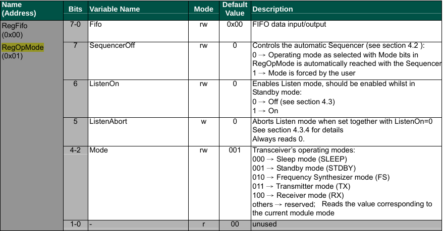

nach laaanger Pause will ich mal wieder selber irgendwas programmieren,
um nicht ganz einzurosten. Es geht um eine Verständnisfrage zu C (bzw.
C++) bei der Lib zum RFM69. Der screenshot in der Anlage zeigt das
Register, um das es geht.
#define RF_OPMODE_TRANSMITTER         0x0C     // also 00001100
writeReg(REG_OPMODE, (readReg(REG_OPMODE) & 0xE3) | RF_OPMODE_TRANSMITTER);
Hier wird der Inhalt des Registers REG_OPMODE mit 0xE3 verUNDet, danach
mit 00001100 verODERert wieder zurückgeschrieben.
Warum das verUNDen? Kann man in diesem Fall nicht einfach den Inhalt von
REG_OPMODE mit 00001100 verODERn? Es kommt doch das Selbe raus, da die
Maske mit 00001100 auch 8 bit hat und bit 0 und 1 hier egal sind (RO,
unused, allways read as 00). Oder etwa doch nicht??? Dann wird es wohl
tatsächlich höchste Zeit, etwas gegen den Rost zu tun...
von Michael U. (amiga)
der eingestellte Sequencermode des Fifo soll erhalten bleiben, deshalb
liest er die zurück. & 0xE0 hätte es auch getan, die Bits 0/1 sind ja
immer 0.
Gruß aus Berlin
Michael
von Sascha W. (sascha-w)
Der Befehl soll den MODE einstellen, damit das unabhängig vom vorherigen
Zustand der 3 Bits funktioniert müssen diese erst mal gelöscht werden.
Wenn der Mode zuvor Receiver war 100 und dann noch die Bits für
Transmitter 011 gesetzt werden hast du eine ungültige Einstellung 111.
Sascha
von Hoffnung (Gast)
Ah, o.k., so verstehe ich es. Danke!
