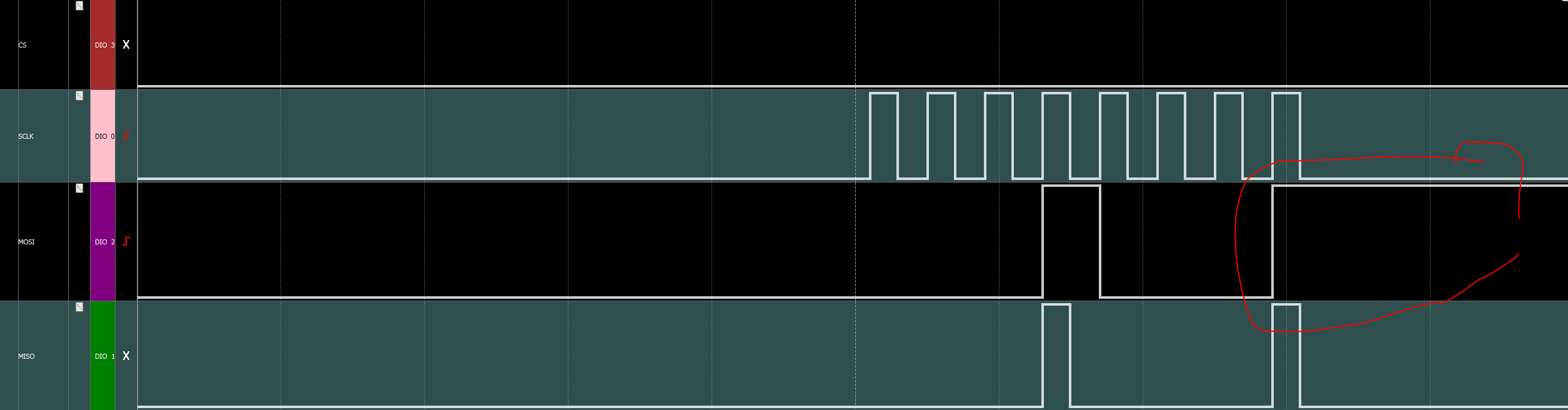

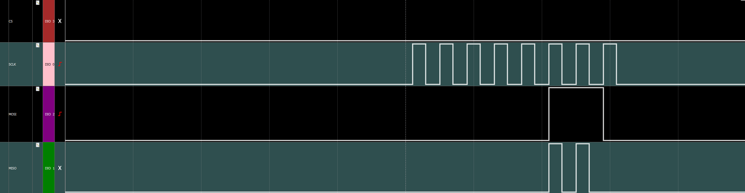

Moin,
ich habe ein für mich merkwürdiges Problem.
Ich möchte über die SPI meines Arduino ein einfaches Byte schicken.
Dazu nutze ich SPI.transfer().
Soweit so gut, vielleicht als Zusatzinfo:
 SPI.beginTransaction(SPISettings(125000, MSBFIRST, SPI_MODE1));
Wenn ich nun die Bitfolge: 0b00000110 schicke, ist das kein Problem.
Mache ich hingegen daraus 0b00010001, dann wird im Anschluss die
MOSI-Leitung auf High gezogen. Ich tausche lediglich die Bitfolge im
Code aus, Das Problem tritt immer dann auf, wenn meine Bitfolge auf "1"
endet, jemand eine Idee?
Das ganz verfälscht ja letztendlich die Funktionsweise bzw. den Modus in
der die SPI arbeiten soll.
Ich hab zwei Screenshots angehängt, um mein Problem zu verdeutlichen...
Das ist normal. SPI schiebt die Daten mit jedem CLK Impulse hinaus in
die Welt. Wenn nun das letzte Bit auf 1 steht, dann bleibt dieser
Zustand bestehen bis ein anderes Byte abgeschickt wird. Da kein weiterer
CLK Pulse bis zur nächsten Transaktion zu erwarten ist, macht das in der
Regel auch nichts aus und ist wie gesagt ganz normal. Da die HW ein
Shift Register ist, kann das Bit nach dem letzten CLK Pulse nicht
willkürlich auf Null zuerueck gesetzt werden, sondern nur wenn das
nächste Byte gesendet wird. Es besteht normalerweise kein Grund das
Shift Register zurückzusetzen. Ohne CLK - No Action:-)
Hier hilft ein Blick ins Datenblatt vom AtMega328... Kapitel zu SPI:
Table 19-2. SPI Modes
SPI Mode Conditions Leading Edge Trailing eDge
0 CPOL=0, CPHA=0 Sample (Rising) Setup (Falling)
1 CPOL=0, CPHA=1 Setup (Rising) Sample (Falling)
2 CPOL=1, CPHA=0 Sample (Falling) Setup (Rising)
3 CPOL=1, CPHA=1 Setup (Falling) Sample (Rising)
Bei dem von Dir verwendeten Mode 1 findet das Samplen des Bit auf der
fallenden Flanke des Clock Signals statt, während das Setzen der MOSI
Leitung zuvor auf der steigenden Flanke des Clock Signals erfolgt (ist
aus den Bildern von Dir auch erkennbar)... MOSI muss also den korrekten
Bitwert "nur" zum Zeitpunkt der fallenden Flanke haben. Ausserhalb
dieser Clock Flanke ist der Zustand egal.
