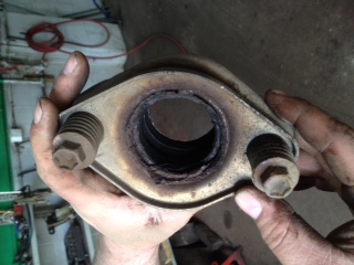

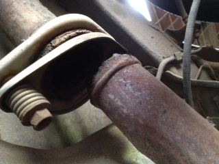

Ich habe mir die Sache nochmals angesehen. Jetzt habe ich die Bruchstelle sehen können. Leider ist nicht das Auspuff Verbindungsrohr gebrochen sondern die Schweißstelle zum Flansch auf der anderen Seite die zum mittleren Auspuff in der Mitte des Fahrzeugs führt. Schwer zu sagen ob sich das wieder schweißen läßt oder ausgewechselt werden muß. Der hintere Auspuff und Rohr ist noch in Ordnung. Das Bild im Anhang zeigt nach hinten und die Bruchstelle geht auf den ersten Auspuff zu. Was meint ihr? Reparierbar oder Auswechslung notwendig?

Gerhard O. schrieb: > sondern die Schweißstelle zum Flansch auf der anderen Seite > die zum mittleren Auspuff in der Mitte des Fahrzeugs führt. Schwer zu > sagen ob sich das wieder schweißen läßt oder ausgewechselt werden muß. Ich kenne einen Künstler, der sowas schweissen könnte, aber der wohnt zu weit weg von dir. Das Problem ist der Rost, der beim Schweissen wild um sich spritzt, bevor da gesundes Metall kommt. Vorübergehend kannst du, wenn du den Wagen fahren musst, ein Rohr reinstecken, das vom Aussendurchmesser in die Verbindung passt (so bin ich auch schon ein paar Tage und dabei recht geräuscharm gefahren). Wenn du keinen Schweisser an der Hand hast, wird es das beste sein, das Mittelrohr zu wechseln. Tu da jetzt schon etwas Rostlöser auf die Schrauben - sowohl vorne als auch hinten. Raus muss es zum Schweissen nämlich auch. Tragisch sieht das jedenfalls nicht aus, generell haben die Jungs da recht gute Qualität verbaut mit wenig Rost nach all den Jahren. Ich bin nicht der TE aber darf ich Holm und Percy bitten, den Thread nicht weiter zu kapern?
Matthias S. schrieb: > Vorübergehend kannst du, wenn du den Wagen fahren musst, ein Rohr > reinstecken, das vom Aussendurchmesser in die Verbindung passt (so bin > ich auch schon ein paar Tage und dabei recht geräuscharm gefahren). Früher gab es Holts Gun Gum, das man zur Abdichtung zwischen die improvisierten Flansche geschmiert hat; eine derartige Konstruktion mit Kondensmilchdose und Schlauchschelle hat an einem meiner Granadas mehrere HUen überstanden. > Ich bin nicht der TE aber darf ich Holm und Percy bitten, den Thread > nicht weiter zu kapern? Lies das bitte noch mal nach. Gerhard hatte gefragt, ob hier auch Apothekerpreise üblich seien, und ich hatte daraufhin ein Beispiel für Mondpreise gebracht. Für das selbstzweckhafte Gestänker von dritter Seite mach bitte nicht mich verantwortlich.
Matthias S. schrieb: > Das Problem ist der Rost, der beim Schweissen wild um sich spritzt, ?

Gerhard O. schrieb: > Leider ist nicht das Auspuff Verbindungsrohr > gebrochen sondern die Schweißstelle zum Flansch auf der anderen Seite > die zum mittleren Auspuff in der Mitte des Fahrzeugs führt. Schwer zu > sagen ob sich das wieder schweißen läßt oder ausgewechselt werden muß. Warum sollte sich das nicht schweißen lassen? Wie es aussieht und Du oben auch genug Platz hast, könntest Du das evtl. sogar im eingebauten Zustand schweißen. Falls dem nicht so ist, fixier wenigstens den Flansch mit drei Schweißpunkten wieder an's Rohr und bau danach das Teil aus, um es außerhalb des Autos schweißen zu können. Nach dem Bild ist das Rohr vom Flansch abgerissen; denn anders ist gar nicht erklärbar, daß es exzentrisch im Flansch sitzt. Nebenbei: Solche umgeformten Flansche sind der "letzte Dreck". ;) Da wird bei minimaler Wandstärke durch "angeformte" Hochstegigkeit (die aber nur am äußeren Umfang vorhanden ist) Stabilität auf dem untersten Niveau des Machbaren erreicht. Kostet natürlich viel weniger als ein massiver Flansch, der eine durchgehende Wandstärke hat. Und das Ganze geht dann auch noch damit weiter, daß Anzurr-Schrauben eingespart werden, indem der Flansch elliptisch ausgeführt wird. Anstatt mindestens dreieckig (mit drei Anzurr-Schrauben). Was Schweißnähte anbelangt, steht deren "Güte" meistens nur auf dem Papier. Jedenfalls dann, wenn nur eine einzige Schweißraupe angelegt wurde, was bei Auspuffanlagen ja üblich ist. In Deinem Fall liegt ein relativ dünnes Rohr sowie ein relativ dünner Flansch vor. Und dann wird das Rohr in den Flansch gesteckt und außen geschweißt. Mit beiderseitigen Kerbwirkungen am Rohr und am Flansch. Das wird dann im Auto verbaut und unterliegt damit ständigen Wechselbelastungen durch Schwingungen. Die Folge davon sind unweigerlich Ermüdungsbrüche, wenn am Material gespart wird. Täuscht das im Bild beim vorderen (abgerissenen) Rohr: Ist das normaler Stahl und kein VA? Grüße
Man kann es schweißen, in so nem Fall wäre WIG-Schweißen angesagt aus meiner Sicht, aber wenn der Auspuff schon >10 Jahre drinnen ist wird auch die Materialermüdung dazu kommen, dazu die dann garantiert härtere oder weichere neue Schweißnaht + Spannungen im Material durchs schweißen, Legierung ist auch nicht bekannt, Rostschutz ist an der Naht auch weg ... wenn nicht gleich n Loch in das papierdünne Blech fällt. Neues Rohr rein und gut ist, bis man den Zeitaufwand und Werkzeug für die Schweißaktion rechnet kommt man da auch fast raus.

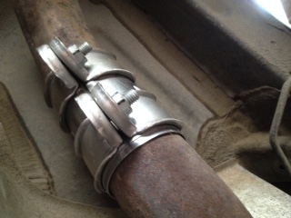

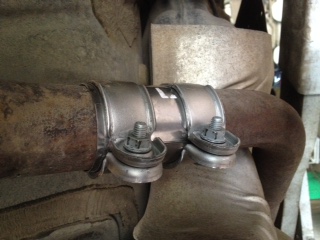

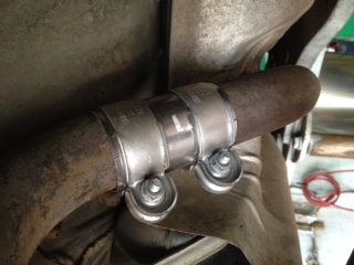

Ende gut, alles gut! Bin gerade von der Reparatur zurück gekommen. Ein Bekannter von mir verwies mich an eine Reparaturwerkstätte die er schon lange Zeit für seinen Volvo heranzieht und war immer sehr zufrieden. Heute war ich dort und sie haben sich den Schaden angesehen und schlugen vor die Bruchstelle mit einer Edelstahlhülse zu versehen. Das wäre haltbarer wie schweißen weil der Flansch zu dünn sei und bei Corolla eine häufige Reparatur wäre. Der Fehler tritt deswegen häufig auf weil die Aufhängung des Auspuffs durch die Erschütterungen und Vibrieren den Flansch übermäßig beansprucht. Deshalb wäre die Hülse mechanisch dauerhafter weil sich die Biegebeanspruchung über die Länge verteilt. Mein Matrix ist die kanadisch hergestellte Kombiversion eines Corollas und leidet unter denselben Problemen. Es kostete nur einen kleinen Bruchteil im Vergleich zur Verkaufswerkstätte. Der alte Flansch wurde entfernt und mit der Hülse wie in den beigelegten Bildern versehen. Die Reparatur war eine Sache von 30 Minuten. Seht es Euch an. Aus irgendeinen Grund sind die Bilder geometrisch verzerrt. Nochmals vielen Dank für Eure konstruktiven Vorschläge und Anteilnahme. Gruß, Gerhard
Nette Bastelei. Aber fang schon mal an für den neuen Auspuff zu sparen. Denn mit dem Edelstahl hast du jetzt einen neuen Korrosionspartner aus der Spannungsreihe drin. In spätestens 2 Jahren ist das Rohr wieder durchgefault. An dem Rohr, das man im letzten Bild sieht, ist wirklich nichts mehr, was man verlässlich schweißen könnte. Und dort sieht man auch, dass eben nicht die Schweißnaht abgebrochen ist, sondern einfach wie üblich (und von mir vermutet) das Blech drumrum weggefault ist. Gerhard O. schrieb: > Aus irgendeinen Grund sind die Bilder geometrisch verzerrt. Das betrifft lediglich die Vorschau. Offenbar geht da was mit der Skalierung schief. Wenn man die bilder in einem neuen Fenster aufmacht sehen sie gut aus.
Lothar M. schrieb: > Nette Bastelei. Aber fang schon mal an für den neuen Auspuff zu > sparen. > Denn mit dem Edelstahl hast du jetzt einen neuen Korrosionspartner aus > der Spannungsreihe drin. In spätestens 2 Jahren ist das Rohr wieder > durchgefault. Das wäre unanangenehm. Aber zumindest sollte ich eine gewisse Zeit Ruhe haben um etwas mehr Zeit bei der Ersatzteilbeschaffung zu haben. Es ist nicht gut wenn man in der Zwickmühle ist und keine Zeit zum Überlegen hat. Etwas mußte getan werden. > > An dem Rohr, das man im letzten Bild sieht, ist wirklich nichts mehr, > was man verlässlich schweißen könnte. Und dort sieht man auch, dass eben > nicht die Schweißnaht abgebrochen ist, sondern einfach wie üblich (und > von mir vermutet) das Blech drumrum weggefault ist. Den Eindruck habe ich auch. Ich bin mir schon im klaren, daß ich da bestenfalls ein paar Jahre herausschinden könnte. Das Problem ist halt, daß es bei Ersatz wegen der katalytischen Konverter teuer werden wird. Da kommt man nicht herum. Mir war damals bei Toyota nicht im klaren, daß die das ganze System erneuern wollten. Deshalb die $1400 für den Mittelteil mit den Kat. Konvertern. Aber die sahen das höchstwahrscheinlich realistischer wie ich. Wenn man also davon ausgeht, Edelstahl oder nicht, daß das 13 jährige System stellenweise nun "verbraucht" ist, dann wäre vollständiger Ersatz die richtige Antwort und auch die teuerste. Wie etwas Nachforschung ergeben hat, verwenden viele Hersteller 409 Edelstahl welcher mit der Zeit auch rosten soll. Wenn das nun der Fall ist ( und die Bilder belegen es) dann ist kompletter Tausch wiederum die richtige Lösung. Wie bedenklich ist hier an dieser Stelle die EMF Korrosionsgefahr? Ich konnte noch keine Fakten finden bezüglich der typischen Toyota Auspuff Materialien. Sollten die mit 409 ES gearbeitet haben, ist dann dieses von Dir genannte Problem mit der Hülse noch existent? Man könnte von Zeit zu Zeit nachsehen ob sich dort was tut. In jeden Fall hoffe ich zumindest etwas Zeit gekauft zu haben um eine bessere Langzeitlösung zu finden. Jedenfalls danke ich für die Warnung bezüglich schneller Korrosion. > > Gerhard O. schrieb: >> Aus irgendeinen Grund sind die Bilder geometrisch verzerrt. > Das betrifft lediglich die Vorschau. Offenbar geht da was mit der > Skalierung schief. Wenn man die bilder in einem neuen Fenster aufmacht > sehen sie gut aus. Ja. danke. Ich hab es jetzt auch gemerkt.
Gerhard O. schrieb: > ..Sollten die mit 409 ES gearbeitet haben, ist dann dieses > von Dir genannte Problem mit der Hülse noch existent? Man könnte von > Zeit zu Zeit nachsehen ob sich dort was tut. Die evtl. Korrosion an der Hülse würde ich gar nicht so hoch einordnen. Hier eine Übersicht über die Edelstähle: https://www.edelstahl-rostfrei.de/page.asp?pageID=56 "Kratzt" jedoch an sich nicht weiter. Jedenfalls würde ich mal nachsehen, ob Du an die zwei Spannschrauben der eingebauten Hülse mit einer Flex-Trennscheibe (mittig) hinkommst. Im Laufe der Zeit verrostet nämlich alles an den Hülsen, das galv. verzinkt ist. > In jeden Fall hoffe ich zumindest etwas Zeit gekauft zu haben um eine > bessere Langzeitlösung zu finden. Jedenfalls danke ich für die Warnung > bezüglich schneller Korrosion. Diese Hülsen sind längst Stand der Technik, und es gibt nichts besseres. Werden auch in VW's verbaut und kosten ca. 10 Euro. Die gibt es auch in zwei unterschiedlichen Längen. Wenn der D Deiner Auspuffrohre dazu nicht passt, kannst Du den passend machen. Übrigens "vergammeln" weitaus die meisten Auspuff-Anlagen von innen her und nicht von außen. Bei Rohr-Verbindungen jeglicher Art sind innen (offene und unbehandelte) Kanten vorhanden, an denen die Korrosion "toben" kann. Unweigerlich entsteht bei jeder Verbrennung in Motoren auch Wasser(-Dampf). Ganz deutlich sieht man das meistens nur im Winter, wenn nach Kaltstart aus den Endrohren von Auspuffanlagen das Wasser (lebhaft) abtropft. Auf seinem Weg bis dahin kondensierte es aber auch an allen (relativ) kälteren Verbindungsstellen sowie auch in den Auspuff-Töpfen. Grüße
L. H. schrieb: > Gerhard O. schrieb: >> ..Sollten die mit 409 ES gearbeitet haben, ist dann dieses >> von Dir genannte Problem mit der Hülse noch existent? Man könnte von >> Zeit zu Zeit nachsehen ob sich dort was tut. > > Die evtl. Korrosion an der Hülse würde ich gar nicht so hoch einordnen. > Hier eine Übersicht über die Edelstähle: > https://www.edelstahl-rostfrei.de/page.asp?pageID=56 > "Kratzt" jedoch an sich nicht weiter. > > Jedenfalls würde ich mal nachsehen, ob Du an die zwei Spannschrauben der > eingebauten Hülse mit einer Flex-Trennscheibe (mittig) hinkommst. > Im Laufe der Zeit verrostet nämlich alles an den Hülsen, das galv. > verzinkt ist. Das verstehe ich nicht ganz. Meinst Du für spätere Entfernung wenn man die Muttern wegen Rost nocht mehr aufbekommt? > >> In jeden Fall hoffe ich zumindest etwas Zeit gekauft zu haben um eine >> bessere Langzeitlösung zu finden. Jedenfalls danke ich für die Warnung >> bezüglich schneller Korrosion. > > Diese Hülsen sind längst Stand der Technik, und es gibt nichts besseres. > Werden auch in VW's verbaut und kosten ca. 10 Euro. > Die gibt es auch in zwei unterschiedlichen Längen. > Das ist gut zu wissen. > Wenn der D Deiner Auspuffrohre dazu nicht passt, kannst Du den passend > machen. Hinsichtlich des D scheint die Installation gut zu passen. > > Übrigens "vergammeln" weitaus die meisten Auspuff-Anlagen von innen her > und nicht von außen. > Bei Rohr-Verbindungen jeglicher Art sind innen (offene und unbehandelte) > Kanten vorhanden, an denen die Korrosion "toben" kann. > > Unweigerlich entsteht bei jeder Verbrennung in Motoren auch > Wasser(-Dampf). > Ganz deutlich sieht man das meistens nur im Winter, wenn nach Kaltstart > aus den Endrohren von Auspuffanlagen das Wasser (lebhaft) abtropft. > Auf seinem Weg bis dahin kondensierte es aber auch an allen (relativ) > kälteren Verbindungsstellen sowie auch in den Auspuff-Töpfen. An sich fahre ich nur wenn der Weg mindestens eine halbe Stunde dauert. Da sollte sich alles gut aufwärmen. Ich bin mir im Kalarem, daß ich wahrscheinlich innerhalb der nächsten fünf Jahre wahrscheinlich wieder ein Problem haben werde. Das Dumme ist nur, daß die katalytischen Konverter mit dem Rohr so integriert sind, daß man die bei einem Neubau "wegschmeißen" muß. Die lassen sich nicht weiterverwenden wenn der Ganzzustand vom Rohr so schlecht geworden ist, daß man die schlechthin auswechseln muß. Da haben sich die Hersteller wieder bestimmt einmal was "gedacht":-) So, früher oder später wird die Reparatur dann richtig ins Geld gehen wenn es soweit ist, daß alles in der Auspuffanlage erneuert werden muß. Stückwerk Reparatur führt höchstwahrscheinlich nur zu regelmäßig sich wiederholenden Reparatur Orgien. Aber jetzt kann ich das besser planen. Beim nächsten Mal wird alles am Besten erneuert. Auch wenn es ins Geld geht. Mit Glück hält es vielleicht danach so lange wie ich den Wagen halte. Solange die Rohre um die katalytischen Konverter noch fest sind, kann man noch einige Zeit mit Hülsen arbeiten. Leider sind dort die Temperaturen so hoch, daß das Metall schnell vergammelt oder mürbe wird. Das Fazit scheint, wenn die Auspuffanlage alt wird, verschlechtert sich wegen der harten Bedingungen der Allgemein Zustand auch bei ES, daß für Langzeitzuverläßigkeit eventuell nur Ganzersatz in Frage kommt. Bei Teilreparaturen wird sich das Spiel in unregelmäßigen Abständen wiederholen. Das habe ich jetzt gelernt. Jedenfalls danke für Deine Ausführungen. Gruß, Gerhard > > Grüße
Lothar M. schrieb: > Nette Bastelei. Aber fang schon mal an für den neuen Auspuff zu sparen. > Denn mit dem Edelstahl hast du jetzt einen neuen Korrosionspartner aus > der Spannungsreihe drin. In spätestens 2 Jahren ist das Rohr wieder > durchgefault. Könnte mir vorstellen, dass das an dieser Stelle nicht so ein Problem ist. Es bildet sich zwar oft in den Auspufftöpfen Kondenswasser, aber außen kann die Masse an Wasser ja weg tropfen, und wenn an das Auto warm abstellt kommt kein neues mehr dran und so lange der Auspuff noch heiß ist, trocknet er ja sofort wieder.
