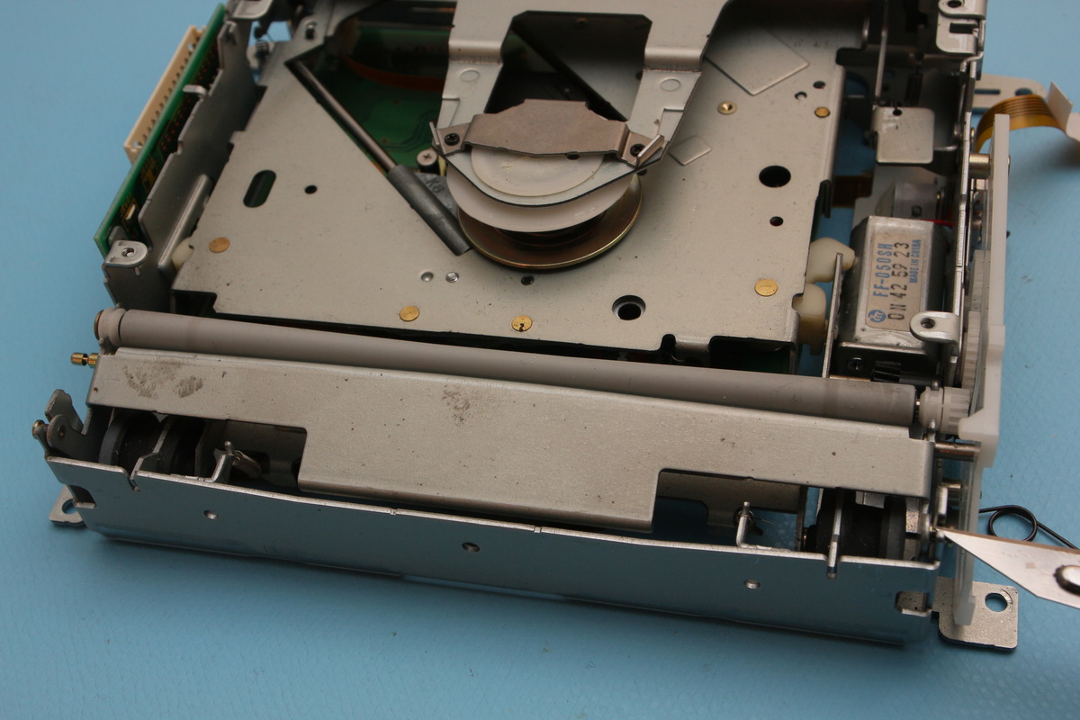

Ich habe da ein altes Business CD RDS Radio von BMW (CD23 von Blaupunkt)
zur Reparatur, welches dazu neigt, eingelegte CDs nicht mehr auswerfen
zu wollen.
Stattdessen läuft die Mechanik mit einem regelmäßigen Klacken, welches
wohl von der mechanischen Umschalt von Einziehen auf Auswerfen kommt.
Meine erste Vermutung war, dass der Transistor, der einen kleinen
Elektromagneten zum Umschalten der Richtung aktiviert, defekt ist. Das
konnte ich jedoch nicht bestätigen.

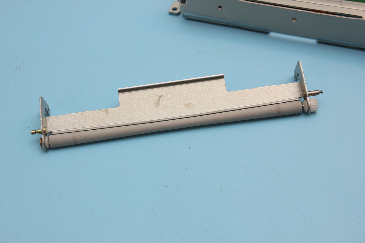

Also habe ich die Mechanik weiter zerlegt und dabei ist mir die
Transport-Walze für die CD aufgefallen. Diese Walze drückt sich von
unten gegen die CD und schiebt sie in oder aus dem Laufwerk.
Allerdings: Die Walze sitzt nur lose auf der Achse mit dem Ritzel an der
Seite und lässt sich sehr leicht unabhängig von der Achse drehen.
Da Autoradios nicht mein Fachgebiet sind, findet sich vielleicht hier
jemand, der weiß, ob dieses Verhalten normal ist und einfach im Betrieb
der Anpressdruck für genug Reibung sorgt/sorgen sollte oder ob genau da
mein Problem liegt und die Walze eigentlich unbeweglich mit der Achse
verbunden sein sollte und über die Jahre ausgeleiert ist. In dem Fall
würde ich wohl 2K-Kleber zum Befestigen nehmen?

Ja, dann sieht es so aus, als müsse das nicht so und ich kann guten
Gewissens die Walze an der Achse festkleben.

Auch wenn der erste Post vor Jahren erstellt worden war, möchte ich
dennoch was dazu schreiben für denn Fall, dass jemand in Zukunft
versucht, das Radio zu reparieren und nach Infos sucht.
Bei dem CD Laufwerk handelt es sich entweder um ein Sony CMX200 oder
CMX201 Laufwerk.
Diese Laufwerke wurden in vielen Radios diverser Hersteller verbaut.
Infos und Reparaturanleitungen gibt es zum Beispiel von Blaupunkt für
die Radios des Typs CD41, CD43 oder RDM43.. München, London etc.
Philips hatte diese Laufwerke in Renault Radios des Typs DC982 verbaut.
Beispiellink Renault Philips:
https://freeservicemanuals.info/en/servicemanuals/viewmanual/Philips/CMX200/
