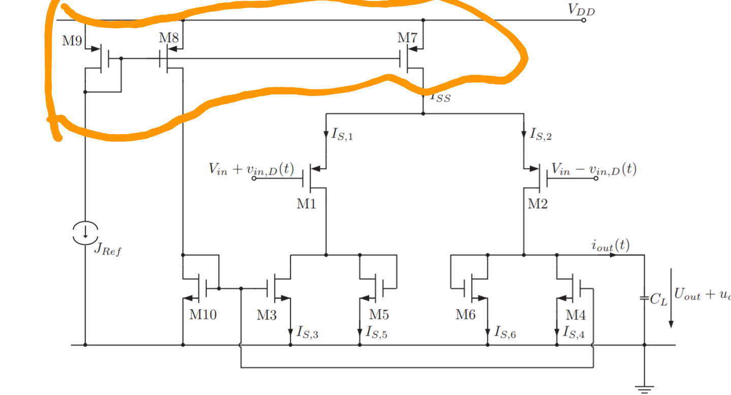

Ich sehe öfters in die bei uns vorgegebenen Schaltungen Stromspiegel in
der Art wie sie im Orange umrandeten Feld gegeben sind.
Das M7 über M9 angesteuert wird ist ja klar, aber ich verstehe nicht
wieso das Gate von M8 auf demselben Potential liegt wie wie die von M7
und M9.
Meine erste Idee war einfach nur das bei diesem Stromspiegel direkt zwei
Ströme aus Jref erzeugt werden also so eine Art Dopelter Stromspiegel
also das Jref den Strom durch M10 und Iss vorgibt.

Das ist ein Mehrfach-Stromspiegel. In meinem Lehrbuch (aus DDR-Zeiten)
heißt das Strombank. Alle Gates (bzw. bipolar Basen) sind verbunden.
Der eine Referenzstrom wird dann von jedem anderen Transistor
entsprechend gespiegelt.
Über die Bauteilgeometrie kann man auch Spiegelverhältnisse ungleich 1:1
einstellen. Bipolar werden dann gerne mehrere Emitterpfeile gezeichnet.
Zwei Pfeile entsprechen der Parallelschaltung von 2 Transistoren ->
ergibt den doppelten Strom. Bei MOSFET kenne ich keine derartige
Konvention.

?!? Weil alle 3 direkt über einen Draht verbunden sind.

Ja, JRef durch M9 ergibt eine bestimmte Gate-Spannung, exakt dieselbe
Gate-Spannung liegt an M8 und M7, also fliesst aus M8 und M7 derselbe
Strom JRef.
Von M8 fliesst er in M10, damit er dort durchfliesst muss das Gate auf
eine bestimmte Spannung gehoben werden, diese Spannung liegt auch an M3
und M4 also fliesst durch alle, M9, M8, M7, M3, M4, M10 deselbe Strom.
Wirklich derselbe ? Nein, abhängig vom Kanalquerschnitt, also nur
derselbe pro Quadratnanometer.
Axel S. schrieb:
> Bei MOSFET kenne ich keine derartige Konvention.
Da wird Breite W und Länge L des Kanals entweder bei allen Transistoren
der Strombank absolut oder ratiometrisch angegeben. Steht dann neben dem
Transistor. Manchmal auch nur die Breite, manchmal auch nur Werte, wenn
sie nicht ratiometrisch gleich 1 zum "Master" sind.
