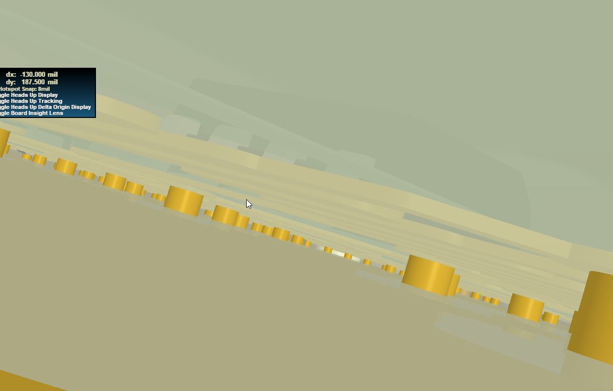

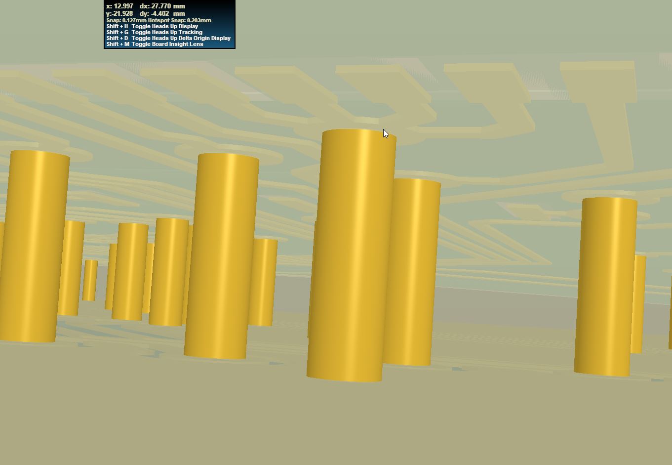

Im Anhang sind ein paar Bilder wie es im inneren einer LP aussieht. Die Pfeiler, das sind die Via Verbindungen.

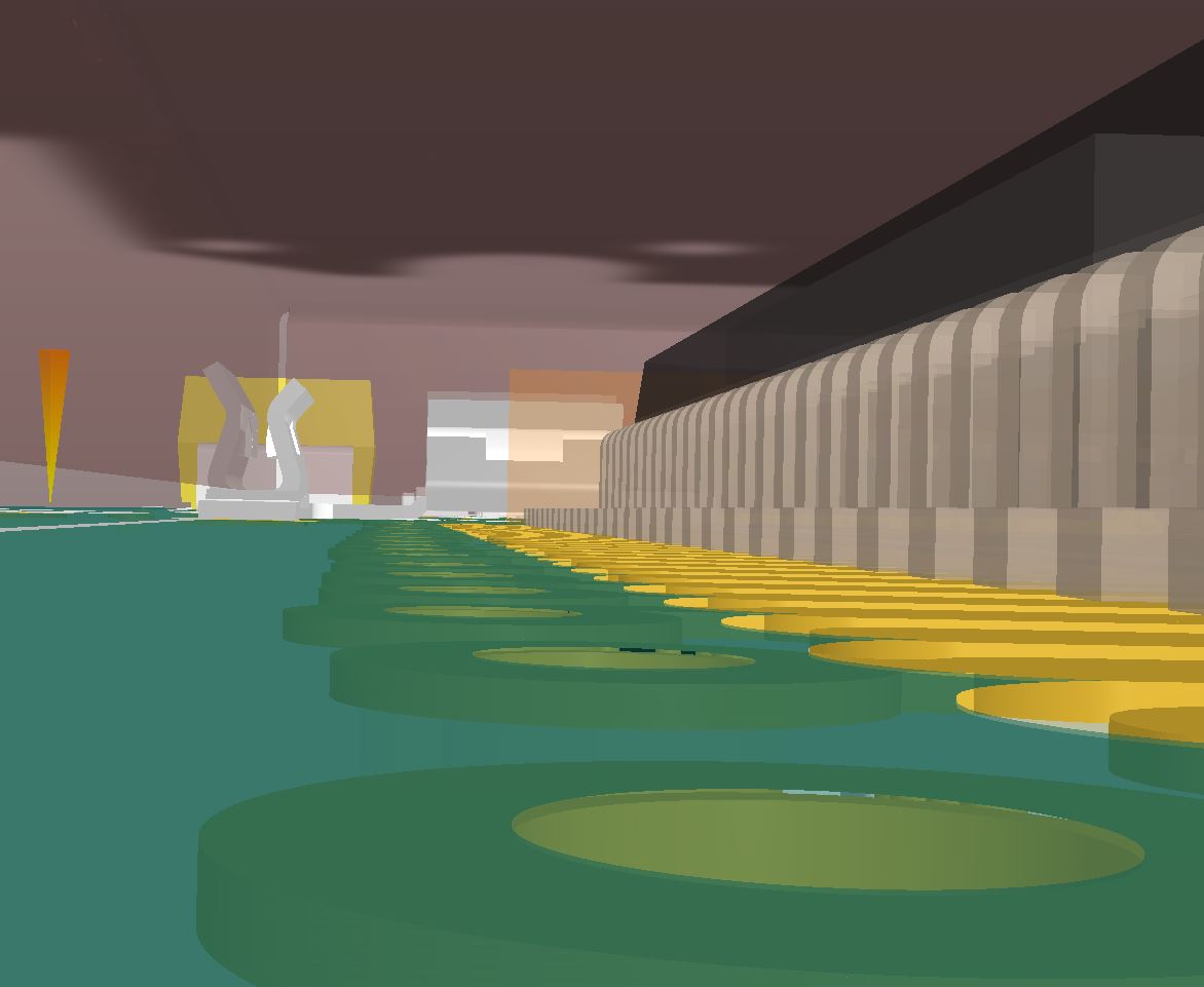

Gerhard O. schrieb: > Im Anhang sind ein paar Bilder wie es im inneren einer LP aussieht. Die > Pfeiler, das sind die Via Verbindungen. Ich hätte schwören können, daß das unten rechts das Tanklager der Raffinerie in den Leuna-Werken zeigt. :)
Plaste & Elaste schrieb: > Gerhard O. schrieb: >> Im Anhang sind ein paar Bilder wie es im inneren einer LP aussieht. Die >> Pfeiler, das sind die Via Verbindungen. > > Ich hätte schwören können, daß das unten rechts das Tanklager der > Raffinerie in den Leuna-Werken zeigt. > > :) Bist Du sicher? Ich hätte jetzt auf Vohburg getippt...

Gerhard O. schrieb: > Im Anhang sind ein paar Bilder wie es im inneren einer LP aussieht. Die > Pfeiler, das sind die Via Verbindungen. Isses wahr? Jibbs aber seit 2012 auch ohne 7000€ auf den Tisch zu legen. https://de.zofzpcb.com

Gerhard O. schrieb: > Im Anhang sind ein paar Bilder wie es im inneren einer LP aussieht. Dich scheinen die Altium Fritzen richtig angefixt zu haben:-( und haben dir das als die ultimative Feature verkauft. Solche (schwachmaten) Pfostenbilder gibt es schon seit ewige Zeiten. Fehlt nur noch der 3D-Router der der durch diese Pfosten routen kann, quasi in Echtzeit zum zuschauen wie sich so ne Verbindungsschlange da hindurch quält:-)
Gerhard O. schrieb: > Im Anhang sind ein paar Bilder wie es im inneren einer LP aussieht. Die > Pfeiler, das sind die Via Verbindungen. Tipp: im CAD-Programm "horizon" gibt es das auch. Da kann man direkt in der 3D-Ansicht die Lagen auseinander ziehen um besser hineinzuschauen. https://github.com/carrotIndustries/horizon In KiCad habe ich den Eindruck, dass man dazu im Boardsetup den Lagenabstand künstlich vergrößern muss, wenn man besser hineinsehen will. Aber vielleicht kann ja mal ein Kicad-Kenner etwas dazu sagen.
Daniel schrieb: > Ist da gerade jemand von Anreibesymbolen auf Altium umgestiegen ? Man wagt es abstrakte Kunst zu kritisieren? :-)

Gerhard O. schrieb: > Was mich betrifft, hoffte ich, es würde vielleicht einigen von Euch oder > jüngeren Elektronikern doch gefallen. Naja, im Gegensatz zu dem von dir genannten Zusammenspiel von ECAD und MCAD ist diese Visualisierung eher nur eine kleine Spielerei ohne übermäßigen praktischen Nährwert – meine Meinung (hab' das in Altium auch schon mal irgendwann gesehen). Erstens hilft es dir nicht allzu viel in der praktischen Arbeit, zweitens dürfte die Realität schon noch ein ganzes Stück anders aussehen.

Ich finde die 3D Ansicht klasse und hilfreich. Ich nutze die Ansicht gerne für die Platzierung der Schrift. Ich versuche Bezeichnung und Wert auf die Platine drucken zu lassen. An manchen Stellen wird es eng und die 3D Ansicht hilft dabei zu sehen, ob Bezeichnung und Wert eindeutig einem Bauteil zugewiesen werden kann. Natürlich mache ich es hauptsächlich in 2D - 3D ist nur das Feintuning. Die 3D Ansicht und der Blick ins Innere hat mir auch geholfen beim herumspielen und aufsetzen der Design Rules (besonders bei der Funktion Remove unused Pad Shapes in Verbindung mit Polygonen) Ist jetzt nicht so ganz neu aber trotzdem danke Gerhard für die Screenshots.

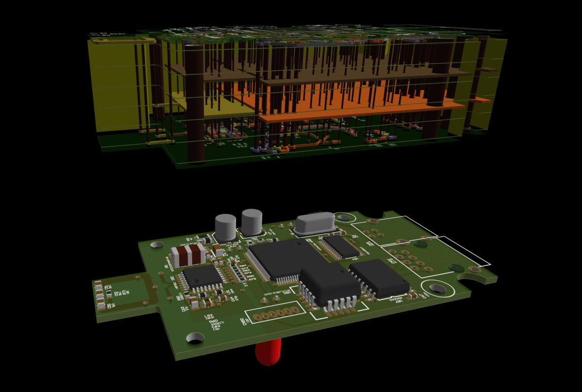

Ich hoffe es besteht Klarheit, daß das alles nur Spielerei von mir war. Bis jetzt hatte ich noch nie einen Grund das Innere der LP auf diese Weise zu begutachten. Die DRCs genügen ja sonst. Wie schon erwähnt ist 3D für die mechanischen Aspekte und Planung unentbehrlich und da sind die 3D STEP Informationen sehr nützlich. Mein augenblickliches Projekt hat die Integration, Packungsdichte und Komplexität ähnlich wie in einem Smartphone (wenn auch nicht ganz so extrem) und da muss auch Alles richtig auf mm Bruchteile passen. Ohne 3D Kollaboration mit MCAD ist das nicht gut machbar. Einige zusätzliche LP sind da auf engsten Raum mit integriert. Tut mir leid wenn es in die Hose ging. Ich dachte wirklich nicht, daß es so viel Wirbel und kritische Beurteilung aufziehen könnte. Wie schon gesagt, gefielen mir die "dramatischen" Perspektiven und die "abstrakten" Darstellungen dieser Betrachtung und dachte es könnte andere interessieren. Jedenfalls noch eine schönen Tag an alle; die Arbeit ruft jetzt... Gerhard

Gerhard O. schrieb: > In unseren Projekten kommt es nicht unbedingt auf die 3D Bilder an > sondern hauptsächlich auf deren mechanischen Eigenschaften die in STEP > Dateien konserviert sind. Habe nun zum ersten Mal (mit FreeCAD und KiCAD) ein Design gemacht, in dem die 3D-Leiterplatte ins Gehäuse virtuel integriert wurde. Das war eine Menge Arbeit, aber diesmal hat die LP auf Anhieb mechanisch gepasst. Das war in früheren Projekten eher Glückssache. Die Via-Darstellung ist dagegen tatsächlich eher zum Herzeigen geeignet, als dass sie einen praktischen Nutzen hätte. > Was ich übrigens nicht ganz nachvollziehen kann, daß mein > Eingangsbeitrag es schon auf beachtliche 4 Minuspunkte gebracht haben. > War doch nur eine kleine Spielerei. Eiche und Wildsau...einfach ignorieren.
