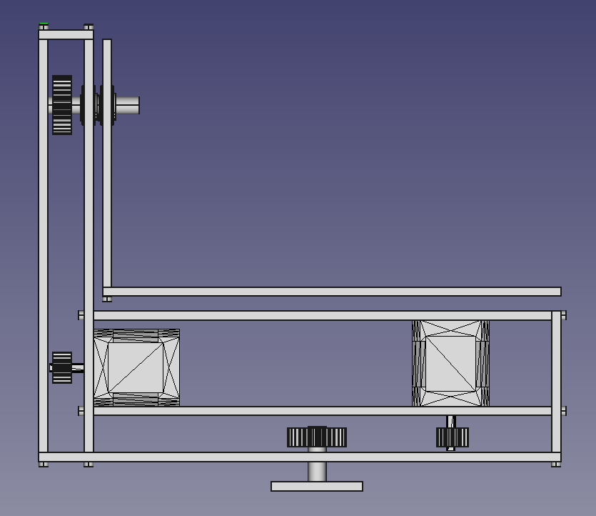

Durchführung/Lager gesucht aus Film
Gast #5834462
nach welchem Bauteil muss ich suchen, um das Teil im Anhang zu suchen?
Ich will ein ähnliches Teil wie hier
https://www.youtube.com/watch?v=-vSBMPSoPGc
nachbauen und suche nach den Teilen, um zwei Metallteile bewegliche um
eine Achse verbinden zu können.

Hat noch jemand mechanische Expertise und eine Idee dazu?
Ich bin mittlerweile auf Festlager-Loslager gestoßen.
http://www.inggo.com/teachnet/511-FestlagerLoslagerAnordnung.html?pageID=2328
Da bräuchte man wohl zwei Einheiten. Einmal für das starre Teil und für
den beweglichen Teil des Kamerakopfes?
Alternativ bin ich noch auf Flaschlager gestoßen
http://www.cnc-shop.mobasi.com/Lagereinheiten/Flanschlager-fuer-16mm-Spindel::314.html
Würde das funktionieren? Man könnte ja ein Rohr/Hülse durchieben und mit
Seegerring fixieren (ist das das aus dem Video?)  damit es nicht in
x-Richtung rausrutschen kann?

Nein, das hast Du vollkommen falsch verstanden: Beide Außenringe der
Lager sind im selben Werkstück. Ein Lager ist lose, also verschiebbar,
damit sich z.B. bei Wärmeausdehnung die ganze Lagerung nicht verspannt
und festgeht.
Vielleicht ist de.wikipedia.org/wiki/Lagerungskonzepte ja leichter zu
verstehen.
Geht's noch "größer/teurer", schließlich scheint ja nur eine Kamera dran
zu hängen. Soll das ein professionelles oder ein Hobbyprojekt werden?
Ansonsten schau mal bei maedler.de. Die haben Flanschlager, Wellen,
Zahnriemenscheiben, Zahnriemen, Klemm- und Stellringe usw. usf.
Im Prinzip ja. Aber warum ein Rohr? Sollen da Kabel durchgeführt werden?
Hast Du die Möglichkeit, eine Nut für den Seegerring zu schneiden? hast
Du überhaupt geeignetes Werkzeug für so ein Projekt?
Wenn nicht, dann plane so, daß die angebotenen Teile ohne
Nachbearbeitung aufeinander passen und auch zu befestigen sind. Und,
keep it simple. Für die gleiche Anwendung wie im OP beschrieben fallen
mir auf Anhieb mindestens fünf Lösungen ein, die einfacher zu Bauen und
billiger sind, dafür aber vielleicht nicht so "professionell" aussehen.
MfG
Gast #5835389
>Beide Außenringe der Lager sind im selben Werkstück.
Ja deshalb schrieb ich ja zwei "Einheiten", also 4 Lager.
Ein Hobbyprojekt, aber es sollte schon ein Gewicht von 5kg gut tragen
können.
Nein, Kabel müssen nicht unbedingt durchgeführt werden. Bei den ganz
professionellen wurde das so gemacht und die müssen sich ja was dabei
gedacht haben. Vermutlich ist es stabiler, weil größerer Durchmesser
>hast Du überhaupt geeignetes Werkzeug für so ein Projekt?
Ich nicht, aber ich hätte jemandem, der mir das Drehen und Fräsen könnte
Gast #5836280
wie mache ich die aber fest, und auch, dass die Achse/Hülse horizontal
sich nicht verschieben kann? Das soll ja alles fest sein und nicht
rumwackeln.
So wie ich das bei anderen mutmaße ist da die Aufhängung von der
antreibenden Welle getrennt
Gast #5836576
ZB durch eine Platte links und rechts, mit einem Loch, welches etwas
kleiner ist, als der Außendurchmessr des Rings.
Die Welle könnte auf einer Seite eine Stufe haben und auf der Anderen
Seite ein Gewinde samt Mutter und Loctite..
Es gibt zig Möglichkeiten..

Oder wie bei der Fahrradnabe die Achse: Eine Gewindestange. Dann hat er
auch kein Problem, daran ein Winkelblech zu befestigen:
MfG
