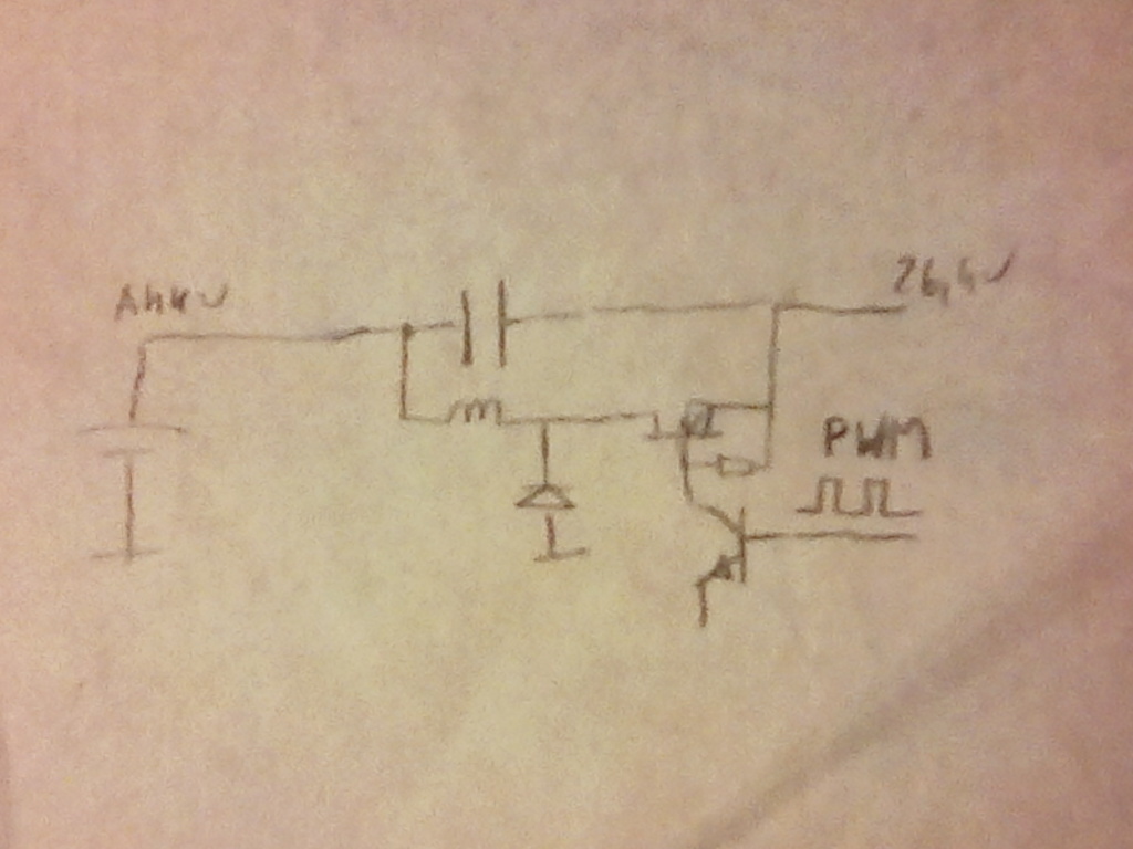

Ich bräuchte bitte einen kleinen Gedankenanstoß (Brainstorming) zum
Thema CC/CV.
Ein Netzteil mit einer fixen Ausgangsspannung von 29.4V zum Laden für
ein Akkupack ist vorhanden. Das Netzteil liefert 450W max. Somit bin ich
bei 16.1A. Das Netzteil besitzt neben jeglichem anderem Schutz einen
Over Current Schutz und springt in den hiccup Mode. Damit schaltet es
die Ausgangsspannung bei Überstrom ab und versucht periodisch wieder ein
zu schalten.
Wenn ich nun den Akkupack mit einer Ladeschlussspannung von 29.4V
anschließen würde, würde das NT klar in den Überstrom Schutz (hiccup
Mode) wechseln.
Gibt es an dieser Stelle eine einfache Möglichkeit eine Art
Constant-Current Funktion extern zwischen NT und Akku zu integrieren,
die nicht darauf basiert sämtliche Rest Energie in Wäre zu wandeln.
Daher fällt dieser typische CC Mosfet mit Shunt und OP klar raus,
vorallem bei dieser Leistung ^^
Bezüglich des Akkupacks und so wie ich dieses Forum kenne, noch folgende
Info: Ein BMS mit kompletter Überwachung aller Parameter ist
selbstverständlich vorhanden. Nein, kein China BMS! :) Nein, der
Akkupack kann so nicht überladen werden und wird im Fehlerfall definitiv
von der Schutzschaltung des BMS getrennt. -> Safty First!
Grüße
Tim

#5834803
Nein.
Nur Schaltregler wären in der Lage. Ein Hystereseschaltregler benutzt
einen shunt-Widerstand zum Messen des Stromes, hätte also einen
Spannungsabfall von zumindest 0.1V bei Maximalstrom. Er schaltet dann
die Netzteilspannungsquelle aus bei Überstrom und nach einiger Zeit
wieder ein, und glättet den Strom zum Akku mit einer Drosselspule.
Einfach ist die Schaltung nicht, OpAmp, MOSFET, Freilaufdiode, Drossel,
shunt, Vergleichspannung. Wenn man sich die 0.1V Spannungsabfall nicht
leisten kann, müsste man auf Hallsensorauswertung gehen.
