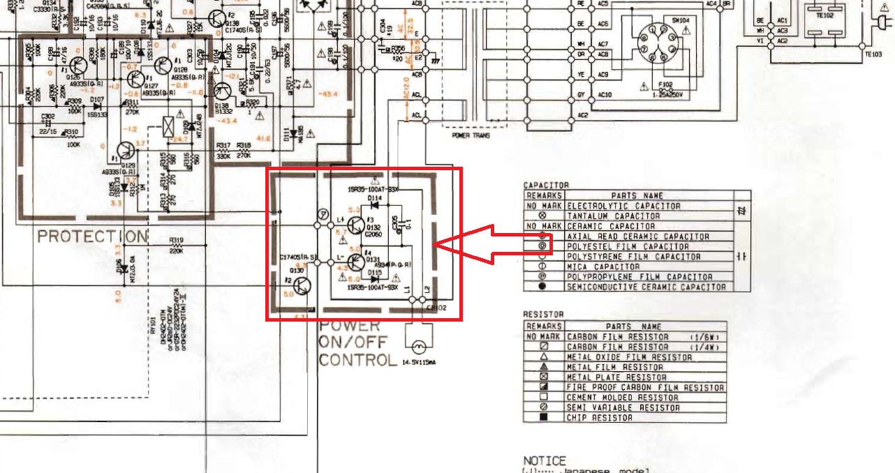

Ich habe meinen alten aber geliebten Yamaha RX450 Reciever reparieren
lassen , er läuft wieder wie am ersten Tag. Ich weiß das die Reparatur
sich finanziell nicht gelohnt hat aber ich hänge einfach an meinem
Reciever und mann muss ja nicht alles entsorgen. Da ich mich für analoge
Elektronik interessiere habe ich mir zeigen lasse was genau defekt war.
Es war wohl einer der Transistoren in der Schaltung fürs EIN/Aus
schalten. Ich habe im Internet den Schaltplan gefunden und versuche
gerade zu verstehen für was dieser Transistor genau zuständig war.
Besonders die Anordnung der beiden Transistoren versteh ich nicht.
Vielleicht hat ja einer von euch Zeit und Lust mir kurz zu erklären was
genau die Aufgabe der beiden Transistoren ist und warum Sie so
angeordnet sind.
Der RX-450 hat so weit ich gesehen habe keinen extra Trafo für die
Standby-Schaltung sondern eine 12V Spannung direkt vom Main-Trafo.
Ich habe den Bereich mal makiert ( Q131 / Q132 )
Lg
Harald
> lassen
Was war denn kaputt?
> schalten.
Dieser umrahmte Teil ist offenbar ein gesteuerter Gleichrichter und
schaltet m.E. nur die Lampe "halb" oder "ganz" ein.
Der "POLYESTEL FILM CAPACITOR" am stumpfen Ende des Pfeils hat auch
was...  ;-)
Die ist doch eindeutlig:
Jeder Transistor ist eine Diode von B nach E bzw. E nach B.
Es sind also 2 Dioden in Reihe in Leitrichtung am Kollektor von Q130.
Der schaltet mit der nach oben links wegführenden Leitung was auch immer
in der Anlage ein, wahrscheinlich nur den Ton (was war früher üblich,
den Standby-Verbrauch fast so hoch wie den eingeschalteten Verbrauch zu
haben, nur die Kontrolllampe auszuschalten, den Strom zahlte ja der
Kunde)
Die Schaltung im Kasten dient bloss zum Schalten der Glühlampe. Fliesst
Strom durch die Dioden (sprich B-E Strecken) kann auch Strom durch die
Glühlape fliessen, je nach Wechselstrompolarität durch einen der
Transistoren. Fliesst kein Strom durch die B-E-Strecken, bleibt auch die
Glühlampe aus. Dafür braucht die Glühlampe eine potentialfreie
Versorgung, also eine eigene Trafowicklung. Ziemlich nutzloser Aufwand.
