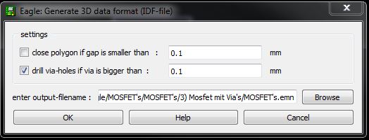

momentan nutze ich ein ULP-Program  ''3d-data from board to
IDF-FileFormat V3.0 Ulp'', um ein step-datei vom eagle 6.6.0 zu
erzeugen.
Damit gibt's einige Probleme und die lautet:
1)Vias kleiner als 1 mm werden nicht übertragen, obwohl ich die Ziffer
auf 0.1 gelegt habe. [Bild 1]
2)Die Polygone also Kupferflächen werden überhaupt nicht berücksichtigt!
Weiß jemand, wie ich die Probleme lösen kann?!
P.S: Ich brauche .stp-datei von minem Board, um das erzeugte Model in
Comsol Multiphysics importieren zu können.

zu Punkt 2:
mit dem "3d-data from board to IDF-FileFormat V3.0 Ulp" kannst du
(meines Wissens nach) nicht die Leiterbahn-Polygone mit exportieren. Es
ist nur ein einfacher Exporter für die Volumenmodelle der Bauelemente.
Wenn du richtige genaue 3D-Modelle inklusive Leiterbahnen willst:
- das sollte mit den neuen eagle-Versionen (V9.x) und Export in Autocad
Fusion möglich sein. Da muß aber ein anderer was zu sagen.
Ansonsten:
Du mußt Comsol doch nach dem Step-Import sowieso sagen, welche Elemente
welche physikalischen Eigenschaften haben. Kannst du da nicht alle
Kupferflächen (TOP/BOttom) in eagle als 2D-Zeichnung exportieren und in
Comsol einlesen und als 35um-dickeKupferfläche auf der
Oberseite/Unterseite der LP plazieren?. Gleich mit der Zuweisung der
Wärmeleitfähigkeit?
