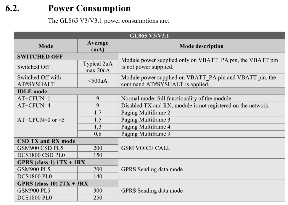

von GEKU (Gast)
fchk schrieb:
> Telit,
Hochpreisige Variante,  über den Stromverbrauch gibt es keine Angaben in
den Datenblättern.
von Mehmet K. (mkmk)
> den Datenblättern.
6.2 Power Consumption
von GEKU (Gast)
Stefanus F. schrieb:
> Ich schätze, dass eine 9V Block Batterie völlig ungeeignet ist.
Nach 5 Stunden bei 100mA Stromentnahme ist die 9V Batterie leer!
Mehr als 100mA kann man laut Datenblatt nicht entnehmen.
Bei einem Stepdown Konverter auf 5V wären es keine 200mA. Das sind nicht

Mehmet K. schrieb:
> den Datenblättern.
Danke!
Hatte ich nicht gefunden.
Der Stromverbrauch liegt in der gleichen Größenordnung wie WLAN
Funkmodule.
