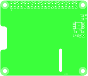

Ich habe meinen ersten Schaltplan in Eagle nun fertig und möchte eine
Platine im HAT Design dafür. Auf einer eckigen Fläche habe ich schon
probeweise geroutet, das geht super. Die runden Mount-Pads habe ich auch
dem Schaltplan zugefügt, um die später zu platzieren.
Ich habe eine Vorlage im Netz gefunden, die .BRD Datei geöffnet und
möchte diese nun für meine Schaltung verwenden. Bin aber leider bisher
nicht fündig geworden, wie ich das bewerkstelligen kann. ?! : ) Habe
einige Tutorials durch und rumgelesen/recherchiert.
Außerdem würde ich die Aussparungen für die Flachbandkabel entfernen und
für eine weitere Etage die Platine um 2cm verlängern. Bin mir nich im
Klaren, wie das gehen soll, finde bisher nur den Hinweis, das manuell zu
zeichnen.
Wäre dankbar für einen Hinweis zu einer Anleitung, wo das beschrieben
ist oder einer kurzen Erklärung.
Danke im Voraus : )

OP #5836087
Moin!
HAT bedeutet Hardware Attached at Top, ich will meine Platine(n) also
direkt auf den Raspi schrauben/stecken.
hier habe ich die gewünschte .brd Datei her
https://www.raspberrypi.org/forums/viewtopic.php?t=82618
Wenn ich nach dem Schalplan auf "switch to board" gehe, habe ich ja
keine Möglichkeit, eine Vorlage zu wählen.
Wie mache ich das also?
Ausserdem wie erwähnt, hat die Vorlage einen Ausschnitt, den ich gerne
entfernen würde.
Ich hoffe, jetzt ist mein Anliegen klar geworden ; )
Danke schon mal...
OP #5836129
okay, ein Workaround gefunden. Öffne nur die gewünschte .brd und switche
zu deren Schaltplan. Da lösche ich dann alles samt Rahmen und füge das
zuvor in die Zwischenablage kopierte Schaltbild ein.
Würd das trotzdem gerne wissen, ob Ihr das bei .brd Vorlagen genau so
macht?
Und dann bleibt noch die Frage, wie ich die Ausschnitte verändere....

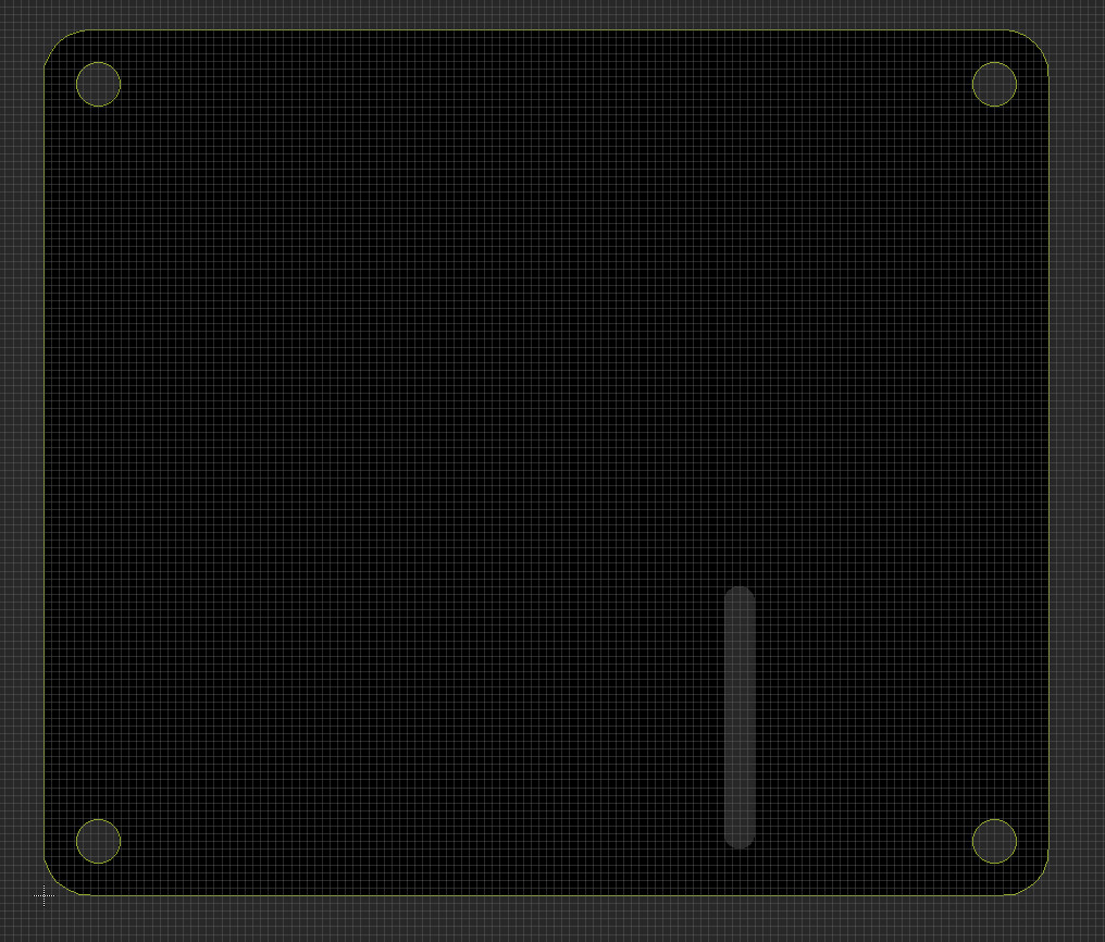

Gast #5836243
Die Kontur wird durch eine geschlossene Linie auf Layer 20 Definiert
Also musst du im brd diese Linien verschieben
Die Befehle
DISP none 20 (blendet alle anderen Layer aus)
GRID mm .5 (bzw .1mm je nach gewünschter Feinheit)
MOVE (jetzt die Linien mit der Maus verschieben)
DISP LAST (Die Layer wieder einblenden)
Ggf. Ausschnitte auf Layer Milling genau so behandeln
OP #5836297
John P. schrieb:
> Ich hätte es andersrum gemacht. Alles was ich aus der Borad Vorlage
> haben möchte kopieren und in meinem Board einfügen.
Das war auch mein erster Gedanke, weil intuitiv, da kam aber eine
Fehlermeldung. Habe das eben noch ein mal probiert, und es wurde
eingefügt : ) nur irgendwo weit unten, musste erst rauszoomen, um es zu
registrieren!
Teo D. schrieb:
> Jeweils im Schaltplan und Board unter Datei/Importieren/Eagel-Zeichnung
> importieren.
das hat ebenso wunderbar funktioniert, vielen Dank!
Tobi P. schrieb:
> Damit nichts schief geht evtl noch die Bohrungen und die Steckerleiste
> verriegeln (s. Lock Befehl).
Danke! Superwichtig!
DAS habe ich gesucht, vielen Dank!
Letzte Frage: Die Linien sind zwar weg, aber wie bekomme ich den Slot
für die Camera schwarz? Bild im Anhang
