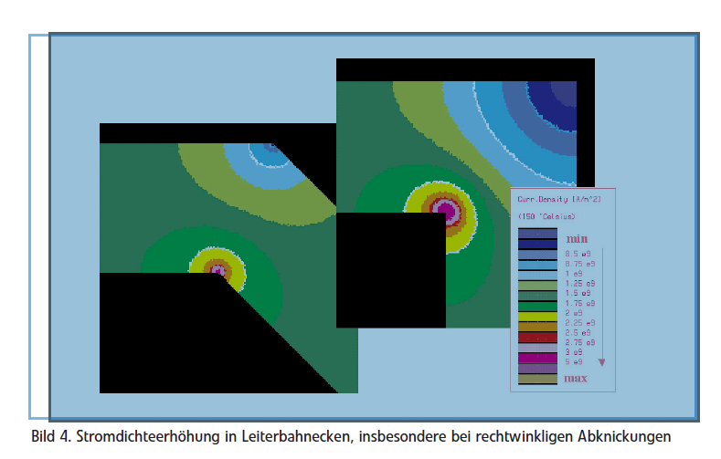

vielleicht könnt Ihr mir helfen. Ich habe vor Jahren Aufnahmen einer
Wärmebildkamera gesehen die Leiterbahnen mit unterschiedlichen Winkeln
aufnahm. Also die Wärmeentwicklung von Leiterbahnen mit 45°, 90° und
>90° Winkeln zeigt. Leider finde ich diese Aufnahmen nicht mehr. Kann
mir da jemand weiterhelfen.
Vielen Dank

Ich bezweifle, dass es hierbei mehr als theoretische Unterschiede in der
Temperatur geben dürfte.
Auch wenn, wie ein Vorposter bemerkte, die Stromdichte mit der
Wärmeentwicklung korreliert, kommen dann etliche weitere Punkte zum
tragen:
* die Wärmeleitfähigkeit von Kupfer ist ausgesprochen gut,
  die vom Platinenmaterial im Vergleich sehr schlecht
* die Wärmeabstrahlung findet also über die Oberfläche statt, dabei
spielen Winkel der Leiterbahnen keine Rolle.
* dies wäre anders, wenn die Leiterbahnen mehrere mm dick wären, weil
dann auf der Aussenseite eines Winkels deutlich mehr Wärme abgeben
würde, als innerhalb eines Winkels, wo sich die umgebende Luft dann auch
noch mehr erwärmen würde.
Insofern bin ich wirklich gespannt, ob es hier mehr als akademische
Unterschiede im 1/10°C Bereich gibt. Zumal ja eine Leiterbahn, die
merklich warm wird, ohnehin falsch dimensioniert ist (Wärmeleitflächen
ausgenommen).

Dagegen spricht aber, dass die Leiterbahnen laut Simulation innen heiss
und aussen kalt sind - geradeaus fliegende Elektronen müssten aber
aussen gegen das Ende der Leiterbahn prallen, innen wären garkeine.
Ich schätze die Simulation ist für Leiterbahnen von einigen mm Breite
erstellt worden und soll die end- und sinnlose Diskussion über
45-Grad-Ecken befeuern. Für heutige Leiterbahnen um die 5 mil Breite ist
das ganze völlig irrelevant.

Ich denke deine Simulation zeigt den prinzipiellen Einfluss sehr gut.
Wobei du in der Realität ein Layout nie so an der Grenze dimensionieren
solltest, dass die etwas ausmachen. Wenn überhaupt ist eher der
Hintergedanke wichtig, dass du dir eine höhere Kapazität einfängst, je
spitzer der Winkel der Leiterbahn ist. Das ganze wird aber wiederum erst
bei sehr hohen Frequenzen wichtig.

Ingo Less schrieb:
> Wühlhase schrieb:
>> Stromdichte != Temperatur
> Stromdichte ~ Temperatur
Überleg dir mal, wie sich die Leitfähigkeit von Cu zur Temperatur
verhält. Und was daß mit der Stromdichteverteilung macht. Da korrelieren
noch einige andere Faktoren mit.
Aufgrund der Stromdichte auf die Temperatur zu schließen halte ich daher
für unsinnig. Und ich schätze, der Effekt der Leitfähigkeitsänderung bei
Temperaturänderung wurde in der Simulation da oben nicht berücksichtigt.

> Hier ist mal eine Simulation. Ich weiß aber das es im Netz
> original
> Wärmebild aufnahmen gibt
Hast du die selbst gemacht?
Wo ist die her?
Sieht mir eher nach einer mechanischen Belastung unter Finite Elemente
aus.
Warum sollten die Elektronen im Spitzwinkel die Kurve nicht kriegen?
Eigentlich ist es nur eine Verbreiterung der Leiterbahn.
Je spitzer, desto mehr Cu, desto bessere Kühlung.
Deine Simulation leuchtet mir nicht ein.

Der Strom nimmt den kürzesten Weg. Um die Ecke ist die Stromdichte somit
höher als aussen. Dadurch hat man eine Erwärmung und eine bessere
Leitfähigkeit.
> Leitfähigkeit.
Die fehlen wohl noch ein paar Grundlagen.
Die Länge des Weges ist dem Strom völlig egal.
Der orientiert sich am Weg des kleinsten Widerstandes, d.h. je größer
der Widerstand des Stromweges, um so weniger Strom fließt dort.
Um Hochfrequenz geht es hier wohl nicht.
Und das mit dem positiven TK hat Robert schon ganz richtig angemerkt.
