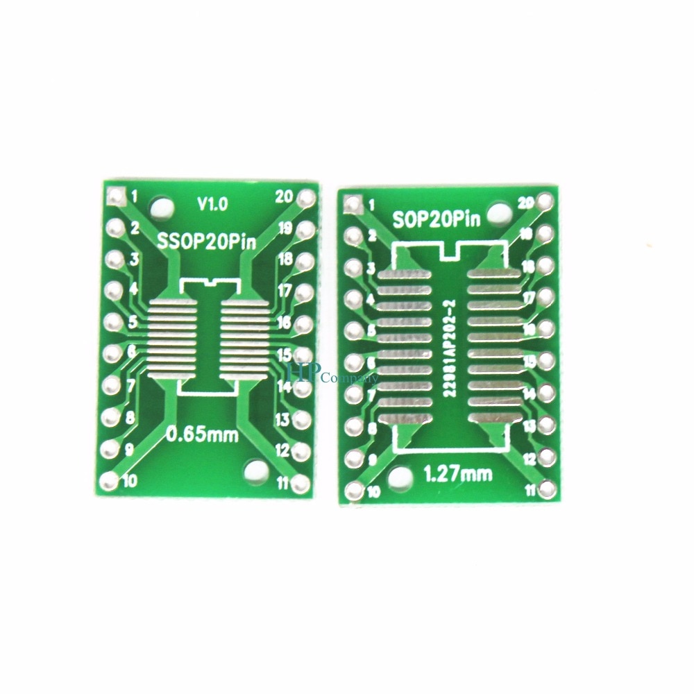

>> Paul: ja, das wäre brauchbar (wenn ich eine IC-Fassung nehme und links+rechts
die Lochrasterstreifen auflöte) - vielen Dank!
>> Joachim B: der letzte Link für die Flachkabel käme auch hin, der erste ist
etwas anderes als gemeint.
Ich stelle mir zB eine IC-Fassung vor, die li+re nicht einreihig,
sondern 2-reihig ist, damit man zB mit in die 2. Reihe eingesteckten
Dupont-Kabeln direkt mit den Pins verbunden ist.
Ich möchte zB so etwas wie im Bild gezeigt, nur anstelle des SOP-Rasters
ein weiteres DIP-Raster, wo ich IC-Fassungen hineinlöten kann, deren
Pins dann an die Peripherie geführt werden, wo ich eine Stift- oder
Buchsenleiste auflöten kann.

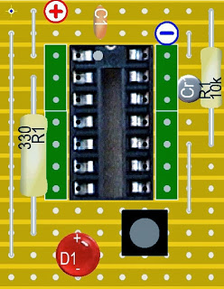

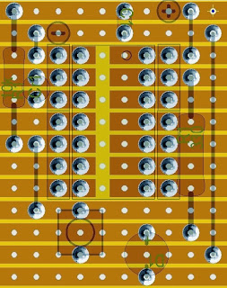

Gast #5836159
Nicht links und rechts dranlöten. Nimm eine Fassung und Buchsenleiste
und löte die drauf und trenne die Cu-Streifen mit einem Cuttermesser,
siehe Anhang

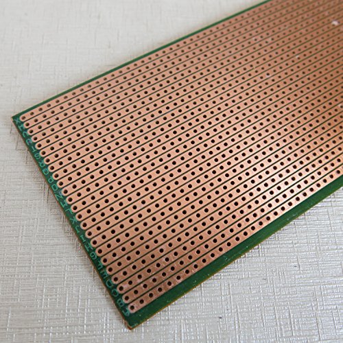

Gast #5836402
Ich verstehe den Sinn der Übung auch nicht, habe es drei mal gelesen.
Wenn es eine ähnliche Lösung wie hier ist, dann ist sie so simpel, da
kann man sich doch selbst helfen.
https://www.ebay.de/itm/IC-Adapter-DIP-24-DIL-24-24-polig-PLATINE-15mm-zu-7-5mm-fertig-aufgebaut/123651453921?hash=item1cca3373e1:g:KvsAAOSwGEJcadVP
Entweder obige Streifenleiterplatte oder man macht das in Ritztechnik.
Was nicht angeboten wird, braucht auch niemand.
