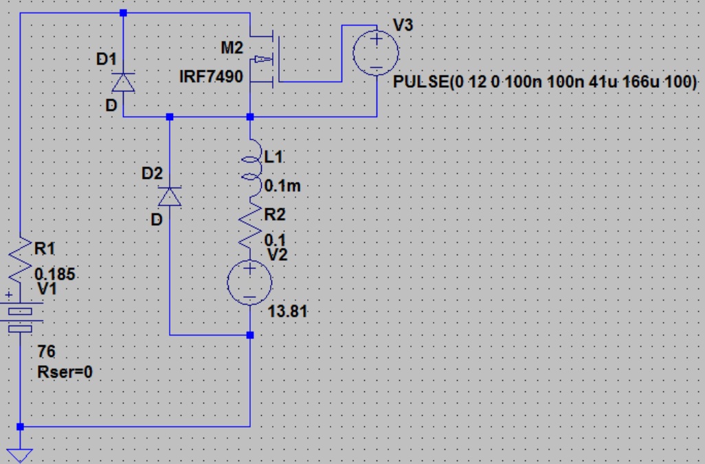

Ich hatte das mal vor längerer Zeit in LT-Spice simuliert - V2, R2, L1
ist das vereinfachte Ersatzschaltbild des Motors, M2 der "Zerhacker" und
D2 die Freilaufdiode.

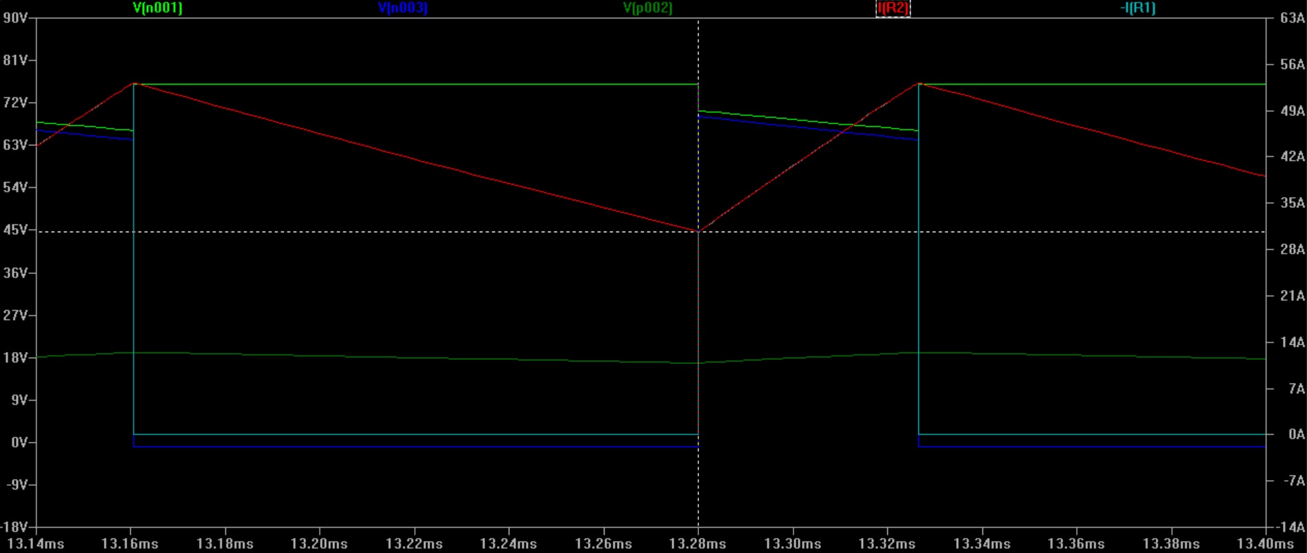

V(n001) ist die Batteriespannung (über den "Innenwiderstand" R1),
V(n003) die Spannung an den Motorklemmen (über V2, R2 und L1) und
V(p002) die Spannung über V2 und R2.
Der Motorstrom ist I(R2), der Strom über die Batterie -I(R2).
Im "statischen" Zustand hat man dann (grob) U-Batterie-Mittelwert *
I-Batterie-Mittelwert = U-Motor-Mittelwert * I-Motor-Mittelwert.
