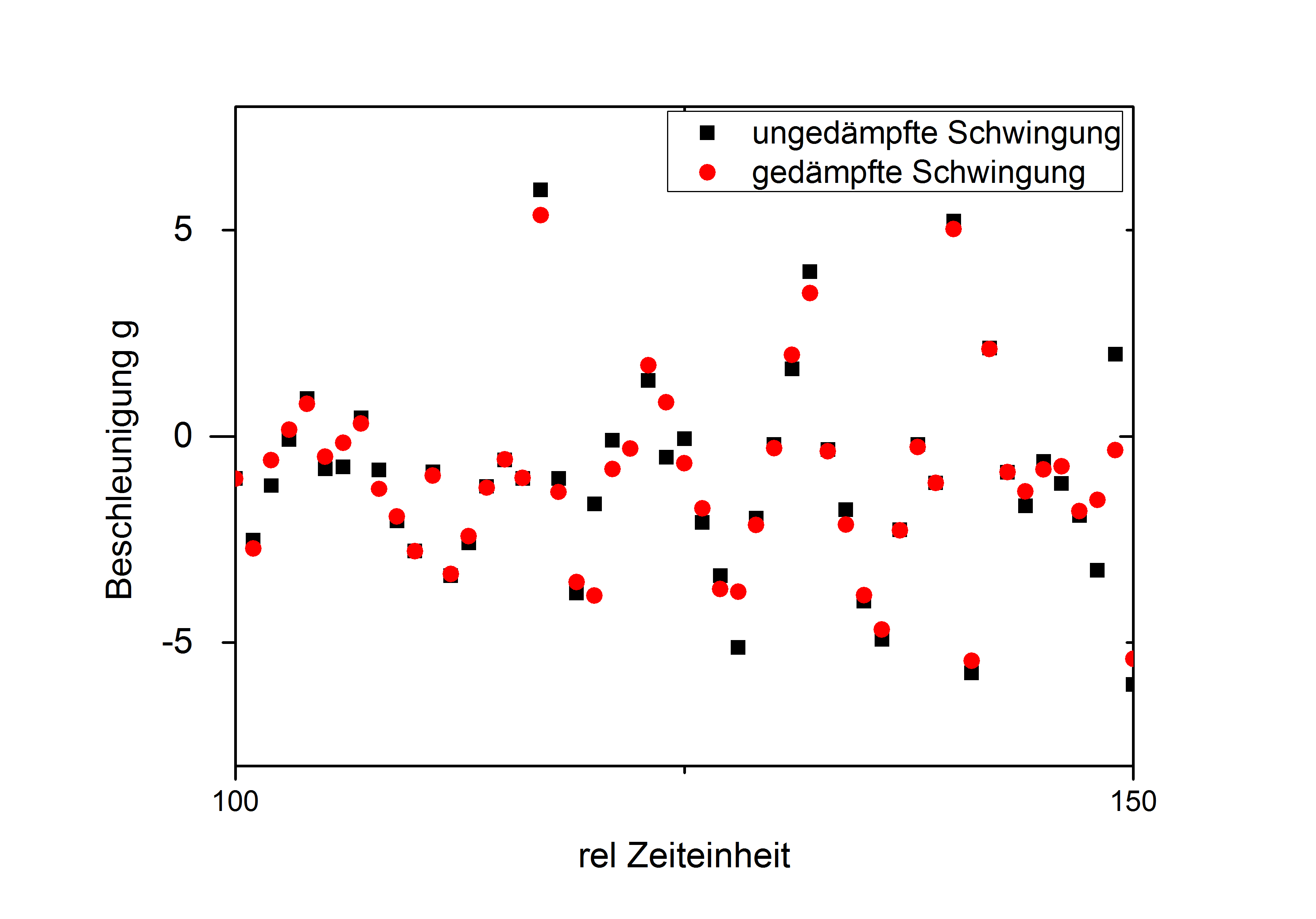

Ich habe ein Setup mit einem Arduino Uno und zwei MMA8452Q
Beschleunigungssensoren. Ich will damit eine vergleichende Messung
anstellen.
Nur scheint mein Setup nicht ausreichend leistungsstark. Oben ist eine
Beispielmessung gezeigt mit beiden Sensorsignalen. Ich gebe ein eine
Schwingung auf beide Sensoren, und bei einen der beiden sollte eine
geringere Amplitude ankommen, da dieser nur eine gedämpfte Schwingung
erfährt.
Man erkennt zwar einen Unterschied im Signal, allerdings ist dieser sehr
klein. Ich kann zwar etwas mit den Messbereichen spielen 2/4/8g um die
Empfindlichkeit zu erhöhen, das reicht mir leider nicht.
Gibt es Sensoren dieses Typs, die sagen wir um eine Größenordnung
empfindlicher sind? Hat jemand damit Erfahrung? Ich bin auch bereit
etwas mehr Geld auszugeben. Aber alle Alternativen die ich finde
scheinen in ähnlichen Empfindlichkeitsbereichen zu arbeiten.
Außerdem scheint die Zeitauflösung unerwarteter Weise begrenzt.
Im Datenblatt war die Rede von 800 Hz Data outputrate.
Tatsächlich bekomme ich aber nur wenige Datenpunkte pro Sekunde.
Ist hier der begrenzende Faktor der µC und die serielle Schnittstelle?
Brauche ich einen µC der zu high speed mode in der Lage ist, würde mir
das etwas bringen? Oder schafft man wirklich irgendwie eine Messfrequenz
von
über 80Hz.
Gast #5836355
Hast du auch DR0, DR1 und DR2 auf Null gesetzt? Nur damit erreichst du
die 800Hz bei der Output Data Rate.
Wie hoch ist deine I²C-Frequenz?
Hintergrund: Ich habe die Dinger schon in der Lageregelung eines Kopters
gesehen. Und mit nur ein paar Messungen pro Sekunde würde sich das Gerät
gnadenlos in den Boden bohren :-)

#5836426
Dino schrieb:
> Aha warum der AD-Wandler? Kann ich nicht direkt an die Analogports
> anschließen, wenn ich nen analogen Sensor nehme?
Ach du ScheiXXe. Di verwendest das Arduino-Framework mit den ganzen
Abstraktionen darunter? Kein Wunder daß das nichts wird.
Zu deiner Information: hinter den "Analogports" des Arduino verbirgt
sich ein AD-Wandler. Der kann auch relativ schnell wandeln mit 13µs
pro Wandlung entsprechend knapp 80kHz Abtastrate. Allerdings ist es nur
ein ADC; für zwei Kanäle mußt du also immer abwechselnd messen und
bekommst effektiv nur die halbe Rate. Dein Diagramm ist in dieser
Hinsicht schon mal falsch. Zwei Datenpunkte sind niemals von der
gleichen Zeit, sondern immer gegeneinander versetzt.
Soll das ein Witz sein? Du verschachtelst hier ernsthaft Messungen und
die Ausgabe über die serielle? Womöglich gar noch mit einem delay() in
der Schleife für das Timing? So wird das nichts.
OK, wenn es wirklich nur 800Hz Abtastrate sein sollen, reicht es
vielleicht, wenn du erstmal die Baudrate der Schnittstelle so hoch
drehst, wie es geht. Mit 115200Bd kannst du bei 800Hz Abtastrate
immerhin bis 14 Zeichen pro Datenpunkt über die serielle prügeln.
Für eine vernünftige (äquidistante) Abtastung lernst du, wie du einen
Timer-Interrupt verwendest.
Gast #5836453
Hmm der Grund weshalb ich es über die serielle Schnittstelle gemacht
habe, war dass ich dachte, dass es tatsächlich zwei Messungen zu
gleichen Zeitpunkt sind, da sie an dem selben Port hängen mit dem
gleichen clocksignal.
Durch das Master werden dann die beiden verschiedenen Sensoren
addressiert und ausgelesen. Und ich erhalte jeweils in den
entsprechenden Slave die Daten zurück.
Ich bin verwundert darüber, dass das nicht so sein soll.
Abgesehen davon würde es mir nichts ausmachen, wenn sie nicht zeitgleich
messen solange ich wüsste wie groß der delay zwischen den Sensoren ist.
Ich kann das Signal ansonsten interpolieren. Allerdings erwarte ich das
der zweite Sensor zeitversetzt reagiert, da
Der Sensor ist digital, der wird seriell angesteuert und ausgelesen, ich
verschachtel gar nichts. Aber das mit dem delay() hört sich nach einem
guten Verbesserungsvorschlag an, das kann man loswerden ohne was kaputt
zu machen?

Gast #5836585
> empfindlicher sind?
Maß der Dinge ist die Erdbeschleunigung und die muss der Sensor
vertragen, wenn er auf dem Tisch liegt. Ein Faktor 10 in der
Empfindlichkeit wird da schwierig.
Vielleicht hilft dir ein MXR2999EL (Analogausgang) oder ein ADXL313
(digital)
