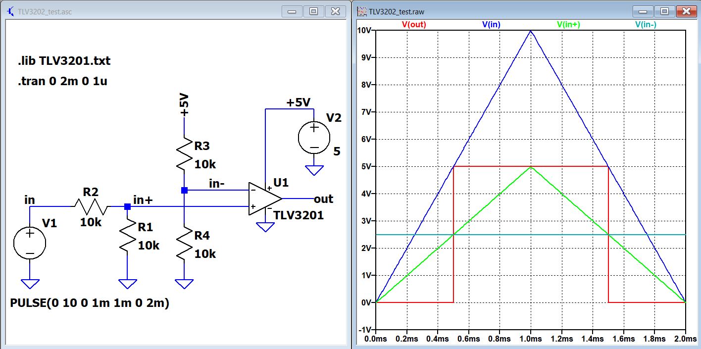

Guten Tag,
ich möchte unter LTSpice ein Bauteil benutzen, welches auf der
TI-Website auch gleich ein Spice Modell zur Verfügung stellt. Dieses
Modell habe ich heruntergeladen und in das Verzeichnis meines Projekts
kopiert. Die Zeilen mit der Pinbelegung lauten:
> * PINOUT ORDER IN+ IN- VCC GND OUT
> * PINOUT ORDER  3   4   5   2   1
> .SUBCKT TLV3202 3 4 5 2 1
Ich habe dann das generische opamp2 geöffnet und die Pinbelegung der
obigen Beschreibung angepasst und dieses neue Symbol als opamp3
gespeichert (siehe Bild im Anhang).
In meiner Schaltung verhält sich das Bauteil aber nicht korrekt. Auf den
V+ Eingang wird die halbe Eingangsspannung gelegt (da ich diese mit zwei
10k Widerständen teile), aber der OpAmp macht darauf etwas sehr
merkwürdiges.
Ich bin etwas ratlos. Kann mir da jemand bitte unter die Arme greifen?
Beste Grüße!
von jz23 (Gast)
Vielleicht solltest du dem OP nicht mehr Spannung auf den Eingang geben
als er Supply bekommt. Da greift dann nämlich die Clamp-Diode - bis
deren Modell dann bei viel zu hohen Spannungen scheinbar Aussetzer
zeigt.

von Helmut S. (helmuts)
Hier ein Beispiel mit opamp2.
Man könnte auch ein Extra-symbol machen bei dem TLV3202 im Schaltplan
erscheint obwohl das Subcircuit TLV3201 heißt.
Es gibt auch ein europäisches Widerstandssymbol.
[Misc] EuropeanResistor
Bitte den thread nach Analogtechnik verschieben.
