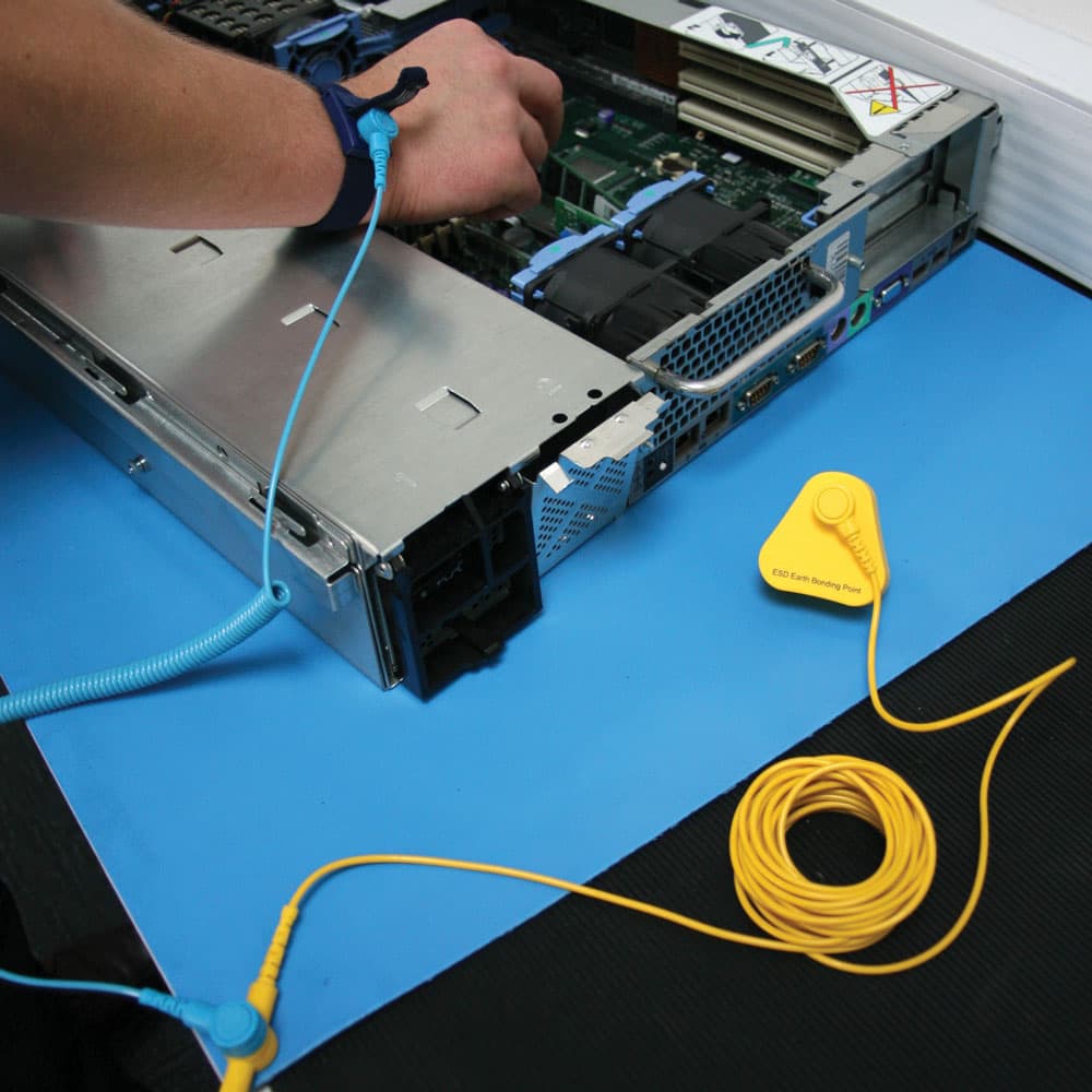

Ich möchte demnächst ein paar historische Geräte "CMOS-Bausteine"
reparieren. Dazu werde ich wohl eine ESD-Matte benötigen. Hat jemand
einen Tipp was man hier kaufen kann?
60x60cm oder kleiner oder größer?
Armmanschette und Erdungsklemme?
Was ist mit sowas:
https://www.amazon.de/Minadax%C2%AE-60cm-Antistatik-Set-Handgelenksschlaufe-Entladungsschaeden/dp/B00XCJP0GK/ref=sr_1_1_sspa?__mk_de_DE=%C3%85M%C3%85%C5%BD%C3%95%C3%91&keywords=esd+matte&qid=1557417268&s=gateway&sr=8-1-spons&psc=1

ESD-Schutz basiert auf zwei Säulen:
1. Aufladung vermeiden
2. Ladung mit geringem Strom (hochohmig) ableiten.

Ich habe diese Matte bestellt und gestern geliefert bekommen.
Bestandteil ist ein Stecker, zwei Kabel und das Armband. Die Matte hat 2
Druckknöpfe. Die Kabel haben 1MOhm, genauso der Stecker. Wie ist nun der
richtige Anschluß:
1.) Stecker in die Steckdose :-)
2.) Kabel zur Matte an den Stecker
3.) Kabel zum Armband an den Stecker
4.) Zusätzlches Kabel (1MOhm - noch zu besorgen) von der Lötstation zum
Stecker
D.h. alles Sternförmig vom Stecker weg? oder anders?

Das ist einigermassen egal. Bewährt hat sich
2.) Kabel zur Matte an den Stecker, Matte hinterer Kontakt
3.) Kabel zum Armband an die Matte, vorderer Kontakt
Stecker
