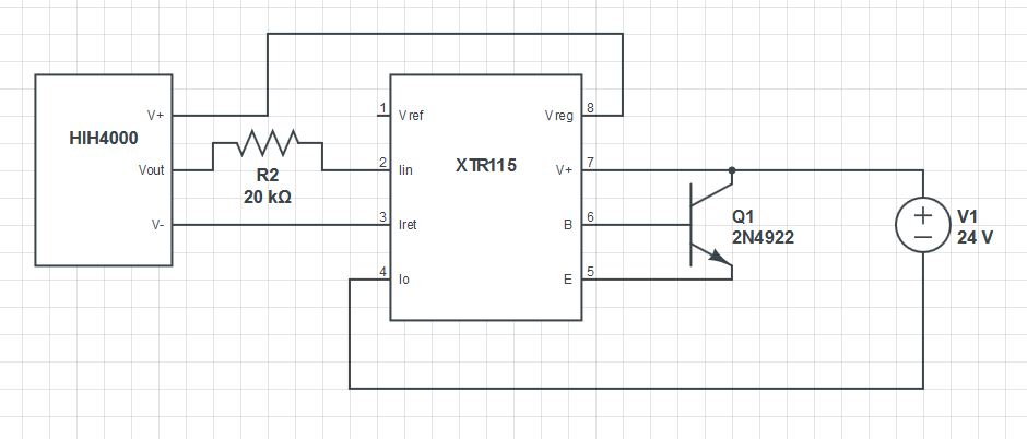

ich habe ein Problem mit einer Schaltung, die ein U I Wandler sein soll,
aber leider keine Idee was daran falsch sein soll. Deshalb hoffe ich,
dass es hier jemanden gibt, der mit so etwas mehr Erfahrung hat als ich
und mir dabei helfen kann.
Kurz zum Ziel der Schaltung, ich habe einen FeuchteSensor (HIH-4000),
der mit 5 V versogt werden muss und eine AusgangsSpannung von 0,8...4V
liefert. Diese Spannung will ich nun in ein StromSignal umwandeln und
habe mir hierfür den XTR 115 ausgesucht. Die Schaltung habe ich nach den
Vorgaben im Datenblatt aufgebaut doch leider habe ich nicht das
gewünschte Ergebnis.
Sobald ich Vout des Sensors mit dem Iin verbinden bricht die Spannung
zwischen Iin und Iret völlig zusammen.
Vielen Dank für jegliche Hilfe oder Tipps.
Dankeschön!

Meinst du einen zusätzlichen Widerstand vor Iin oder einen nach Io?
220 Ohm nach Io habe ich schon versucht, hat aber keine Änderung
gebracht. R2 habe ich nach den Vorgaben im Datenblatt gesetzt, so dass
ich bei 4V SensorSpannung auf 20mA aus Io komme (Io = 100*Vin/R2). Oder
liegt hier der Fehler und R2 müsste viel größer sein?
Der Sensor braucht maximal 0,5mA an Strom.
Ich habe das laut Datenblatt so verstanden:
Vref muss nicht belegt sein, sonder kann zur Erzeugung eines Offset
genutzt werden. Oder?
Pruefe bitte erst den Baustein. Dh Pin 4...7 verwendet, der Rest offen.
Messe den Strom.
Danach der Test mit den Batterien oder Spannungsteiler an Uref.

Mit Pins 4...7 belegt messe ich einen Strom aus Io von 200uA.
Mit einem zusätzlichen Poti zwischen Vref und Iin kann ich den
Ausgangsstrom Io mit einem Offset belegen und auf den gewünschten Wert
zwischen 4...20mA bringen.
Das Bauteil sollte somit funktionieren oder?
Ja. Waere ungeschickt das nicht vorher zu testen.
Dein Komplettaufbau koennte schwingen, oder das Netzteil bringt
kapazitiv eingefangene Stoerungen ein. Das IC ist gebaut fuer Sensoren,
die sozusagen Versorgungsfrei in der Luft haengen.
Nur das Netzteil am Eingang, also PIn 4...7 belegt funktioniert und
bringt die bereits beschriebenen Ergebnisse.
Habe nun rausgefunden, dass die Spannung an Vout nicht so stark
einbricht, wenn ich R2 größer mache. Deutet das darauf hin, dass der
Sensor nicht genug Strom für den Iin liefern kann?
Problem ist gelöst.
gk gab den richtigen Hinweis, dass der Sensor einen min Load von 80kOhm
benötigt.
Habe nurn R2 auf 100kOhm gesetzt und alles funktioniert wie gewünscht.
