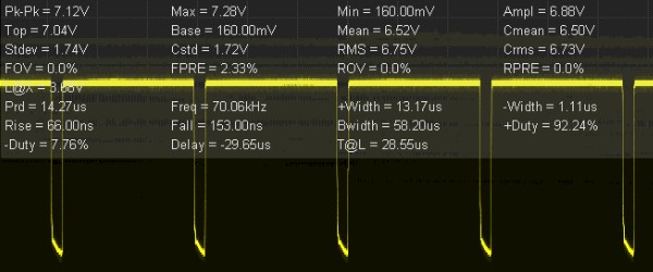

Das PWM.signal lässt sich ganz formidable am Pin 1 des rechten
2x4 Verbinder J2 abgereifen (Siehe Anhang. Das TrueRMS-DMV sieht da ca.
6,6V, das Oszi sieht ein Signal mit 7,2Vpp und 70kHz und 92% wenn ich
den Ausgang einschalte. Ov wenn ich ihn ausschalten. Die 92% ändern sich
nicht wenn ich von 7V auf 12V hochdrehe. (klar, da ist ja nix am Ausgang
Das sieht m.E. gut aus. Also ein Fehler auf der oberen Platine...
gegen die 3,6Ohm kann der Treiber nicht an. Klar. Daher Null Volt.
Also ist da irgendwas in dem Pegelumsetzer für den Schalttransistor
kaputt.
