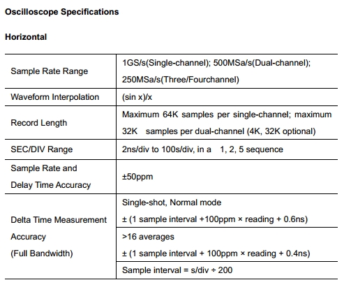

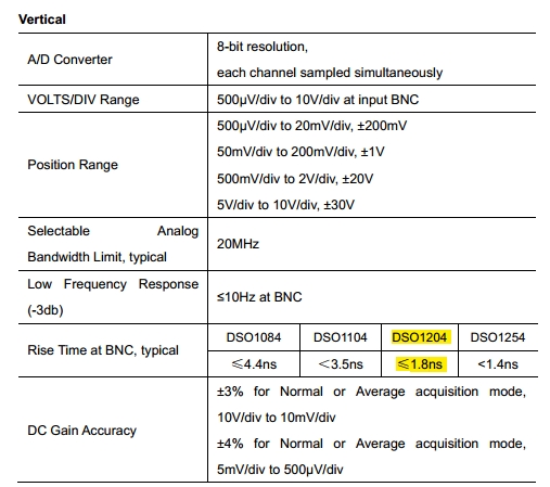

Ich würde folgendes Gerät vergleichen:
  Voltcraft DSO-1204E
  4-Kanal, 200MHz,     EUR *583,87*
  500µV/div bis 10V/div
  Anstiegszeit ≤ 1,8 ns
https://www.conrad.at/de/p/voltcraft-dso-1204e-digital-oszilloskop-200-mhz-4-kanal-1-gsa-s-64-kpts-8-bit-digital-speicher-dso-1589987.html

Kein Review, aber Bugs:
https://www.youtube.com/watch?v=eQt8yeJdPxw
Systemabsturz geht imho gar nicht.
Von Voltcraft gibt´s keine neuere Firmware.
Hantek draufspielen ist nicht jedermanns Sache und fraglich, ob es dann
besser ist.

Master S. schrieb:
> Rigol MSO5204
> 4-Kanal, 200MHz, ca. EUR 2400.-
Ich habe ein VOLTCRAFT DSO-1204E DIGITAL-OSZILLOSKOP (4 Kanal / 200MHz)
um 579 € gekauft und sehr zufrieden damit.
Immerhin Faktor 4 teurer.
von GEKU (Gast)
Anstiegszeit <=1,8nS
kleinster Messbereich 500uV/div
von Trafo-Fan (Gast)
Voltcraft ?! Kann man jetzt aber nicht vergleichen mit Siglent/Rigol.
Kann man schon. Man kann auch Eisenkugeln mit Pudding vergleichen. Die
Frage ist halt wie sinnvoll das ist ;)
