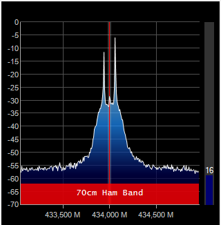

Nun kann ich zwar über das RFM02 etwas senden und das RFM01 empfängt
auch, jedoch sind die empfangenen Daten nicht entzifferbar.
Ich habe den sender mit einem RTL-SDR im spektraldiagramm nachgemessen
und etwas empfangen können, allerdings sind meine gnuradio-skills noch
nicht fortgeschritten genug, um einen funktionierenden BFSK-demodulator
zu bauen. Bild hierzu folgt.
Hat irgendjemand schon ähnliche probleme mit diesen modulen gehabt?
Wo ist mein Fehler? Es sollte alles richtig konfiguriert sein
