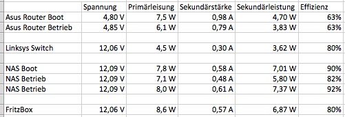

Nunja ich habe mal gemessen. Ich habe die Sekundärspannung und
Sekundärstärke gemessen und damit - wenn ich es richtig gemacht habe -
die Sekundärleistung und die Effizienz berechnet.
Erst mal die Netzteile
Asus Router: 5V 2A Leelauf 1.2W
Linksys Switch: 12V 1,5A Leerlauf 0.0W
NAS: 12V 36W Leerlauf 0.1W
Fritzbox: 12V 1A Leerlauf 0.0W
Im Bild habe ich eine Tabelle. Man sieht deutlich, dass das Netzteil des
ASUS Routers recht schlecht ist. Aber das vom NAS recht gut. Beim NAS
habe ich 2 Betriebswerte weil das immer hin und her schwankt.
Wenn ich also sehe, dass der Asus Router knapp 4 Watt bei 5 Volt
verbraucht, aber 6.1W aus dem Netz zieht, würde das heißen, dass ich
hier schon etwas 2 Watt sparen kann, also knapp 4,5 Euro im Jahr. Da
lohnt sich ja die Investition von 1.06€ :D
Den Switch werde ich, wie gesagt schaltbar machen und nur dann
einschalten wenn ich im Hobbyraum bin. Wenn ich mal großzügig rechne und
dies mit 24h/Woche ansetze heißt dies eine Ersparnis von 0.648 KW/h pro
Woche, also im Jahr 33,7 KW/h oder 8,76€.
