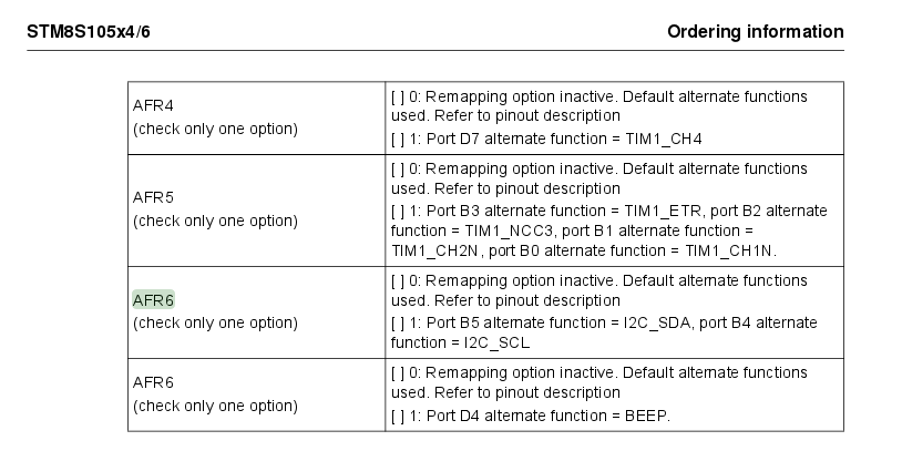

By the way: Das Datenblat des STM8S104 hat definitiv einen Fehler (siehe
Screenshot): Es führt auf Seite 111 das Autofunction-Remappbit 6 zweimal
auf (anstelle von Remappbit 7).
