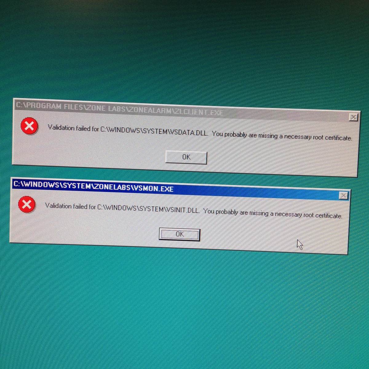

Moin,
ich betreibe ein um 1998 gebautes W98 System welches ich für ein altes
CAM Programm mit LPT Dongle brauche. Ich verwende es als Frontend für
meine CNC Graviermaschine. Umstellung auf Mach3 ist keine gute Lösung
weil ich die Isolationsfähigkeiten der CAM SW brauche. Es läßt sich
leider wegen der Dongle Treiber auf nichts Neueres als ein W98 System
installieren und MB mit Legacy LPT Port. NT Systeme sind leider nicht
geeignet. Ich brauchte es eine längere Zeit nicht und beim Einschalten
bekomme ich jetzt neuerdings  immer ein "Invalid Root Certificate"
Fehler von zwei DLLs. Obwohl W98 sonst einwandfrei läuft, ist dieses
Wegklicken bei jedem Neustart nervig. PC Datum und Zeit sind aktuell;
daran kann es nicht liegen. Internet läuft obwohl ich es natürlich dafür
nicht benutzen möchte. Der alte FF ist beträchtlich schneller wie der
aktuelle.
Ich werde aus den Beschreibungen im Internet zur Behebung dieses
Problems leider nicht richtig schlau und habe ich den Eindruck, daß man
W98 durch solche Updates leicht kapputt machen kann.
Kennt jemand von Euch eine sichere Methode mit der man dieses Problem
anpacken könnte?
Auch weiß ich wegen des hohen Alters dieses Systems nicht mehr welche SP
überhaupt vorhanden sind. Damals war dieser PC mein Haupt PC. Obwohl es
nur ein 1250MHz P3 mit 512MB RAM ist, läuft es übrigens wunderschön
schnell.
Wahrscheinlich werdet Ihr mir auch raten mit dem Fehler zu leben weil
die Behebung wahrscheinlich zu riskant ist.
Es interessiert mich aber trotzdem ob es für dieses Problem
zufälligerweise eine sichere Methode der Behebung existiert.
Wäre für gute Ratschläge dankbar.

Moin,
Habe gerade zwei Bilder gemacht. Scheint von ZA zu kommen wie mir jetzt
aufgefallen ist. Das könnte ich ja uninstallieren. Ich gehe ja
üblicherweise sowieso nicht ans Netz mit dieser Maschine.
Nachtrag:
Beim Uninstallieren bekomme ich die gleichen Fehlermeldungen. Ich
versuchte ohne Erfolg das Datum zurückzustellen.
Auch bei 1999 läßt es sich nicht uninstallieren.
Gerhard

Hallo Teo,
Danke. Bekomme aber den Fehler: "Load library (Fu...) failed.
Get last error return 0x000000485
OP
Teo D. schrieb:
> Na dann ist sie nicht im Path oder garnicht vorhanden. Typfehler
> schließe ich mal aus. ;)
Hallo Teo,
Ich habe in der Zwischenzeit ZA nach diesen Instruktionen entfernt.
http://www.help2go.com/forum/computer-help/90732-zonealarm-will-not-install-win98se.html
Nach dem Re-boot verschwanden die Fehlermeldungen.
Leider funktioniert die verisign update link nicht um das Root
Zertifikat vom W98 zu erneuern. Da bin ich noch überfragt.
Danke für Deine Mühe!
Gruß,
Gerhard
