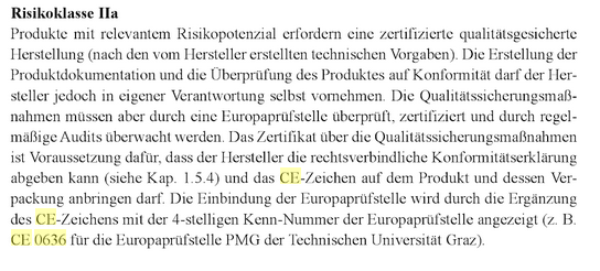

Ich misch' mal kurz mit: 1. Dieser Laser ist ein Medizinprodukt, da gibt es eine ganze Palette an Anforderungen, die erfüllt sein will. 2. Mit Blick auf https://www.therapielaser.at/therapie/ sieht man unten das CE-Zeichen mit der Nummer 0636. Das ist die gem. MDR notwendige Benannte Stelle zur Prüfung, hier die "Prüfstelle für Medizinprodukte Graz" - nicht jede Benannte Stelle macht dabei alles. 3. Aufgrund der o.g. Dokumentationsanforderungen, QA, Post Market Surveillance, etc. sind 4000€ für ein therapeutisches Gerät geradezu billig.
Quelle: Norbert Leitgeb: Sicherheit von Medizingeräten. Recht - Risiko - Chancen. 2. aktualisierte und erweiterte Auflage TÜV-Süd dazu:
