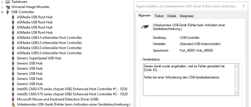

Gast #5845288
Paul P. schrieb:
> Auch USB-Kameras verrecken von Zeit zu Zeit ;-).
Niklas G. schrieb:
> Also
> vermutlich ein Problem mit der Kamera selbst.
Ich fürchte auch, dass die Kamera defekt ist.
Ich habe versucht mit Wireshark mir die Kommunikation an der
betreffenden USB Schnittstelle anzusehen. Es wurden keine Daten
ausgetauscht!
Wie erkennt dann Windows, dass ein Gerät angeschlossen wurde?
Nur an der Erhöhung des Stromverbrauches?
Gast #5845298
Am Pullup Widerstand an der D+ Leitung. Danach wird eine Adresse
zugewiesen, Deskriptoren abgefragt und eine Konfiguration gesetzt.
Schlagen diese Übertragungen fehl, obwohl der Widerstand vorhanden ist,
gibt's eine Fehlermeldung.

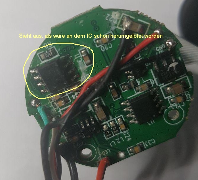

Gast #5845318
Sieht aus, als wäre schon IC getauscht worden. Man sieht sieht
Flussmittelrückstände und Schmauch, sowie ein anderes aussehen der
Lötstellen an den PINs.
Gast #5845340
Hallo
Nö.
Das sieht eher aus, als wenn die mal feucht (Kondenswasser, z.B. von
einer kalten Nacht draußen) geworden wäre.
Warum machst Du es nicht wie vorgeschlagen und testest die Kamera an
einem anderen Rechner? Man könnte auch am gleichen Rechner mittels
Live-Linux USB-Stick testen (lsusb) um Windows als Fehlerquelle
auszuschließen. Stattdessen machst Du's unnötig kompliziert und
spekulativ.
MfG

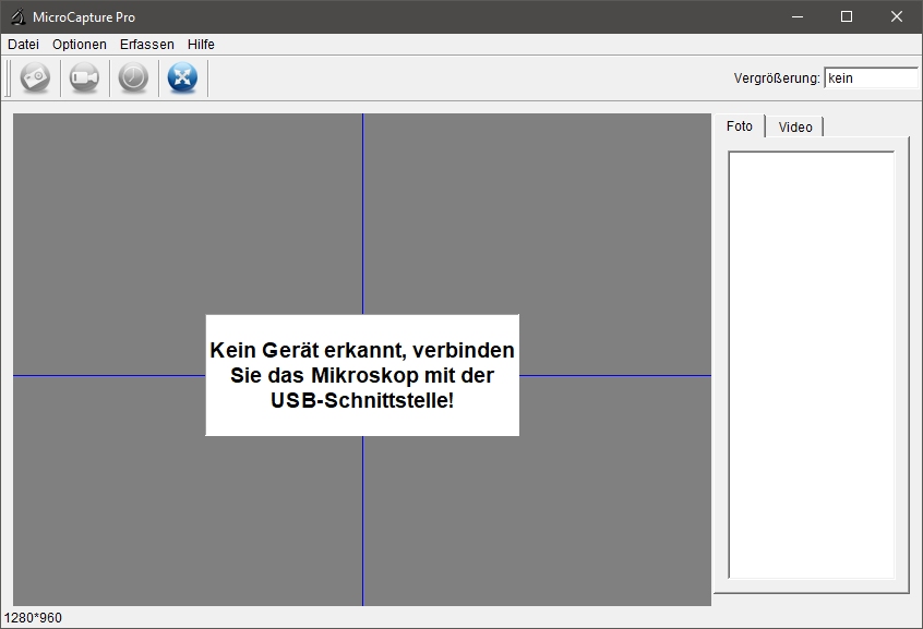

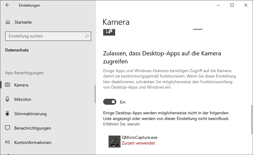

Gast #6830214
Thread ist schon älter, aber evtl. hilft's dem einen oder anderen:
Auch bei mir wurde nach Update auf Win 10 das Mikroskop zunächst nicht
mehr von der mitgelieferten DNT-Software MicroCapture Pro Version 2.2
erkannt. (1. Screenshot).
Habe dann - leider erfolglos - nach Treiberupdates gesucht und -
ebenfalls erfolglos - diverse Software-Produkte gleichen und ähnlichen
Namens durchprobiert. Der Fehler ließ sich leider nicht beheben.
Erst als ich mich an meine Win-10-Paranoia erinnerte, aufgrund derer ich
die Kamera-Nutzung für alle Apps ausgeschaltet hatte, kam ich der Lösung
näher.
Nachdem ich dann die Kamera-Nutzung in den Win-Einstellungen unter
  Datenschutz > Kamera > Zulassen, dass Desktop-Apps auf die Kamera
zugreifen
auf Ein gestellt habe (2. Screenshot), funktioniert das Mikroskop mit
der o.g. Software wieder einwandfrei.
