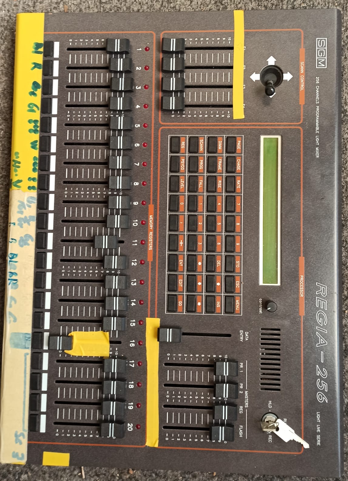

von Uwe K. (pidhunter)
der günstige Erwerb für 100€ dieses immer noch gefragten
DMX512-Controllers (derzeit gebraucht für 1600€ in Sibieren noch zu
haben) entpuppte sich nach der ersten Inbetriebnahme und vorallem nach
dem Öffnen der Rückwand als Alptraum und Kostenfalle. Eigentlich sollte
er im nicht gewerblichen Vereinsbereich zum Einsatz kommen, aber es wird
wohl ein sportliches Projekt.
Aber egal keine Kämpfer werden zurückgelassen. LOL
Support gibt es dafür nicht, Manual auch keines vorhanden.
SGM wurde aufgekauft und die neue Firma bietet klassische Robusttechnik
aus Blech und klassischer Elektronik nicht mehr an, also wie beim
Trabant kann man alles selber machen, wenn man weiss wie.
Nun denn wie schaut es aktuell damit aus.

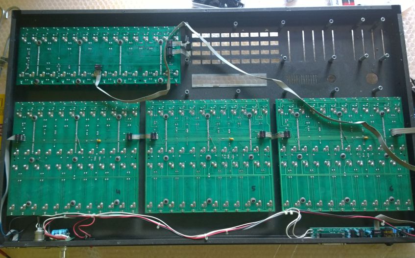

-- Ausgangssituation --

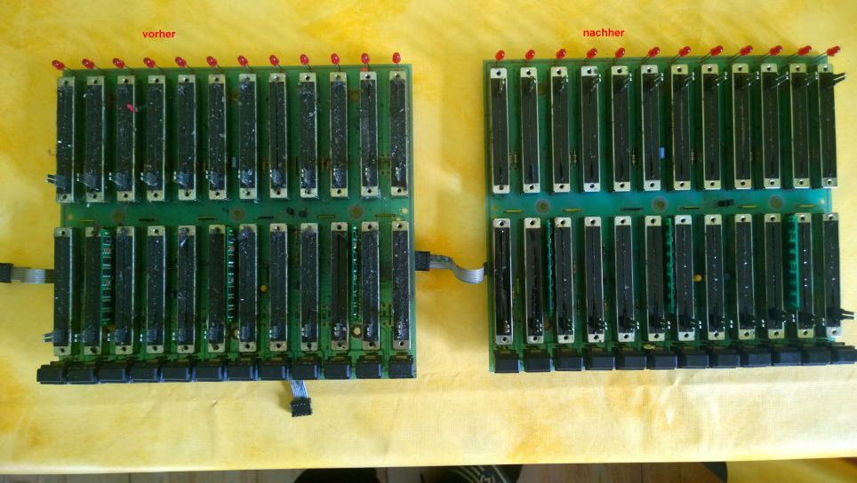

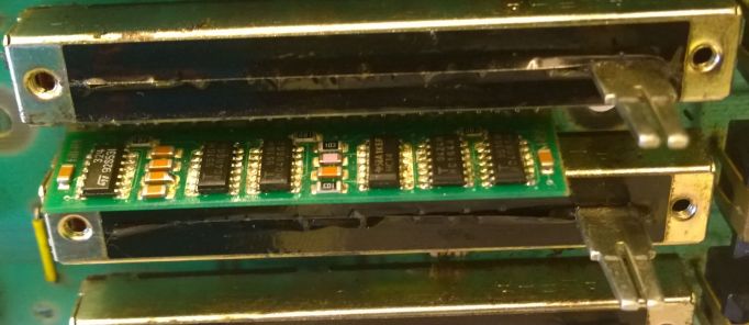

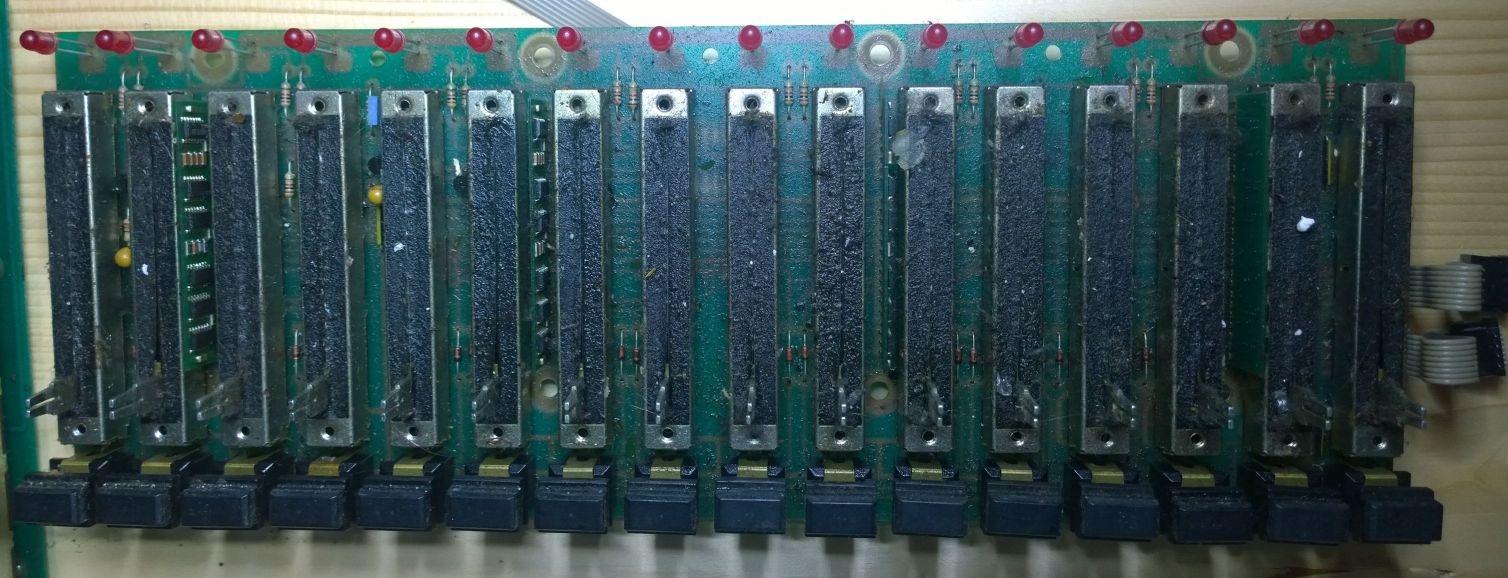

(1) Es wurden vorallem die Schieberegler "bis es schmatzt" mit Silikonöl
besprüht und Staub sowie Metallic-Folienabschnitte von
Bühneneffektgeräten klebten auf der Leiterplatte. Es bildete sich ein
dunkelgrauer Filz, der so schlecht abgeht wie Pflaster und auf den
Stellen mit Folie hat es vermutlich die IC's abgeraucht.
(2) Da die ganze Technik wegen dem HC4066 auf den Pegelstellern
vermutlich mit einen gemultiplexten Analogbus (wie beim Tiracon 6V)
aufgebaut ist, mit GND, VDD und max 6-Signalen, besteht eine durchaus
bemerkenswerte Überlebensschance für die Hauptplatine - denn Kurzschluß
auf dem Bus mit pull-ups senkt ja die Spannung (hoffentlich).

(1) Der erste Gedanke war alles fotographieren und die
Silikonfettschicht und der ganze Dreck muss erstmal weg, also Spiritus
und Pressluft im Wechsel - mühsam ernährt sich das Eichhörnchen - es kam
allmählich eine grüne Platine zum Vorschein - die Regler geben wieder
merklich nach - das Projekt hat nun eine Überlebenschance.

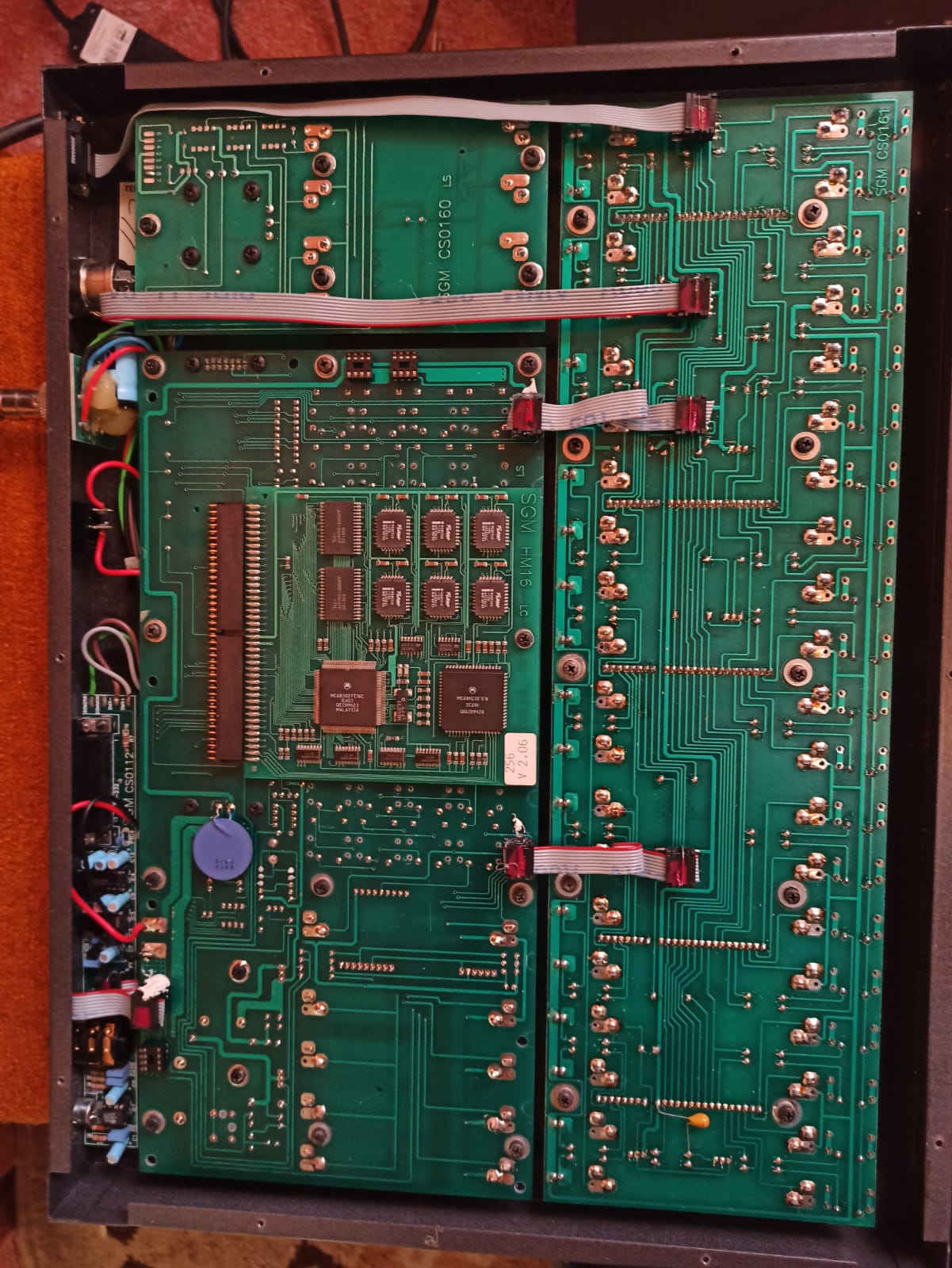

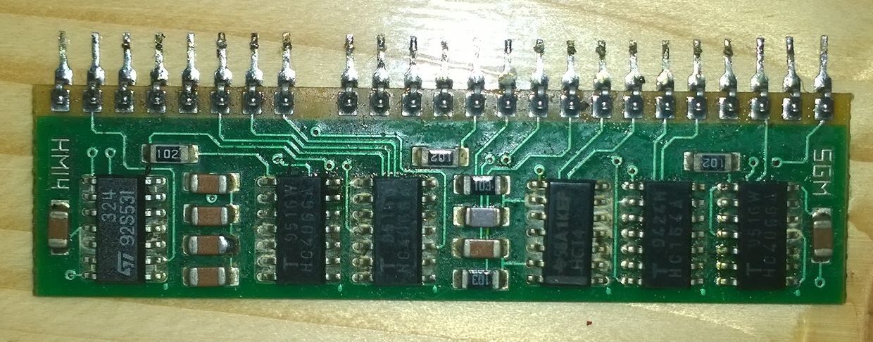

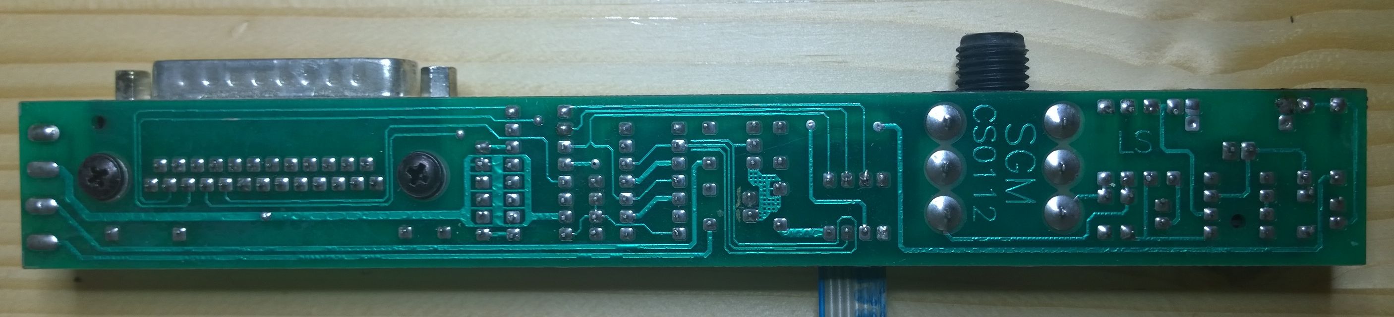

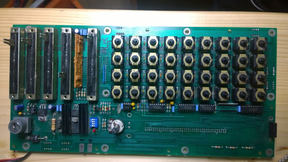

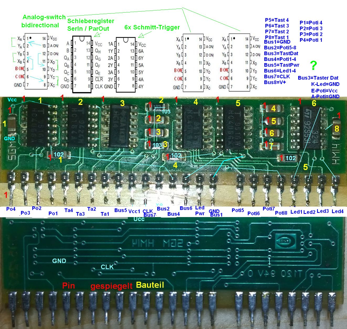

(3) Die Reglerplatinen enthalten eine Sandwichplatine mit den besagten
4x HC4066, einem HC14 (4.v.l) und einem IC den ich nicht kenne, links
auf dem Bild. 324 ST 92S 531 (li)

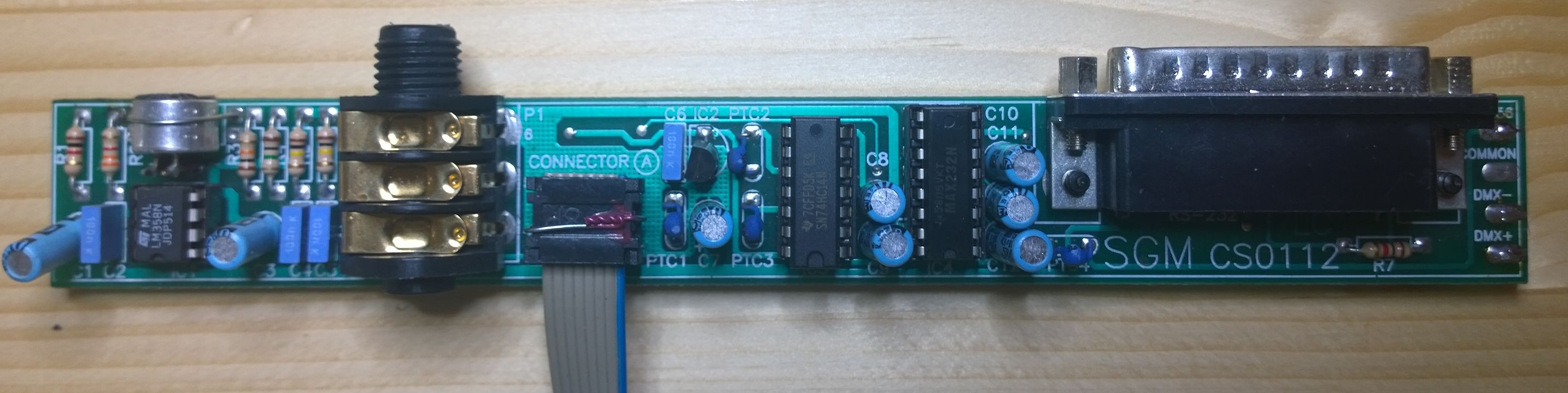

(4) die DMX-Platine enthält 4x PTC mit der Bezeichung C990 hm ??? sonst
aber bekannte Bauteile

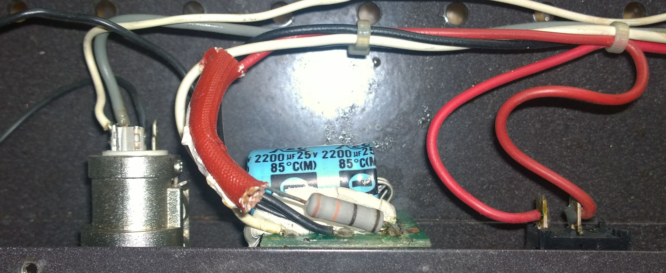

(5) Am Power-Eingang ist ein Widerstand mit 66 Ohm aber seltsamer
Ringbezeichnung - das kann nicht sein, aber was ist da los?

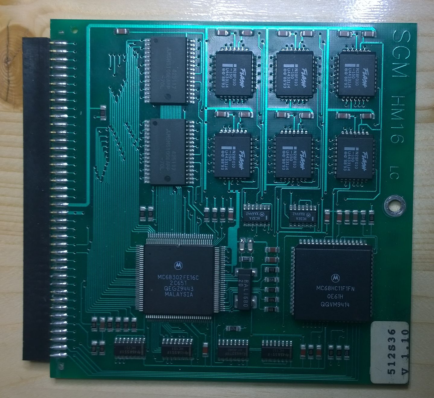

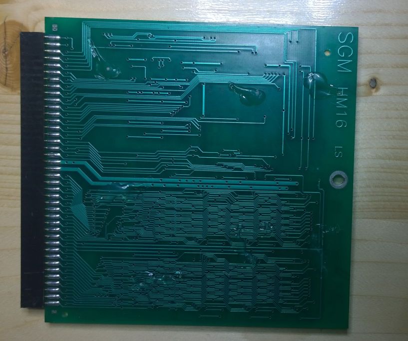

Die CPU-Platine brauch ich nicht zuerst durchsehen, denn wenn die
Flash-Speicher defekt sind, dann wird es kaum mehr zu reparieren sein.
Flash defekt ist worst case.

Problem 1: braun orange schwarz schwarz != 66 Ohm werder von links noch
von rechts gelesen.
Problem 2: der 324 ST 92S 531 - da brauche ich das Datenblatte - mit
kicad mache ich gerade den Plan für die Sandwichkarte - ist die bekannt
ist der Bus bekannt.
Problem 3: die DMX-Platine out of the box zum Laufen kriegen.
Problem 4. die Tastatur/Internetzteil wieder zum laufen kriegen - bis
die LED's und das LCD-Modul wieder arbeiten.

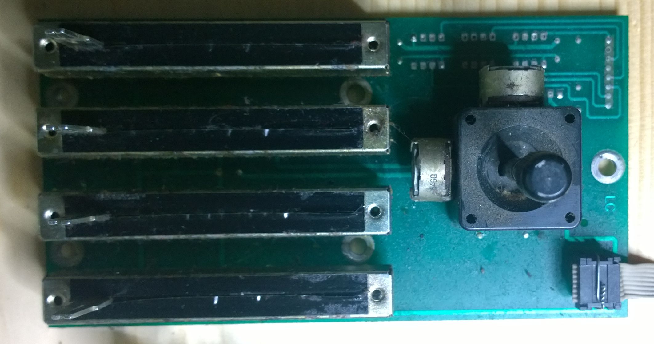

Problem 5. die BS der Joystick-platine sieht verbastelt aus - da muss
ich rauskriegen war original für chips drauf waren, denn direkt werden
die Regeler sicher nicht an den bus geschaltet - vorallem weil die
Signale wie man sieht am pad enden. Ooops.

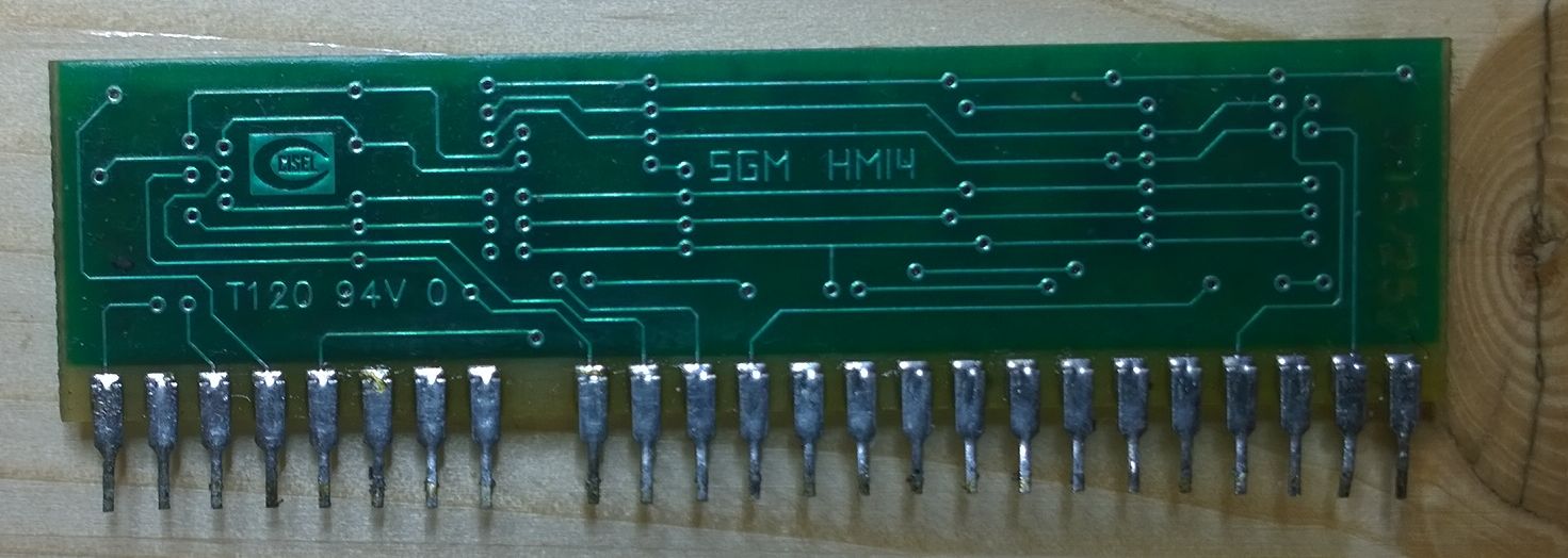

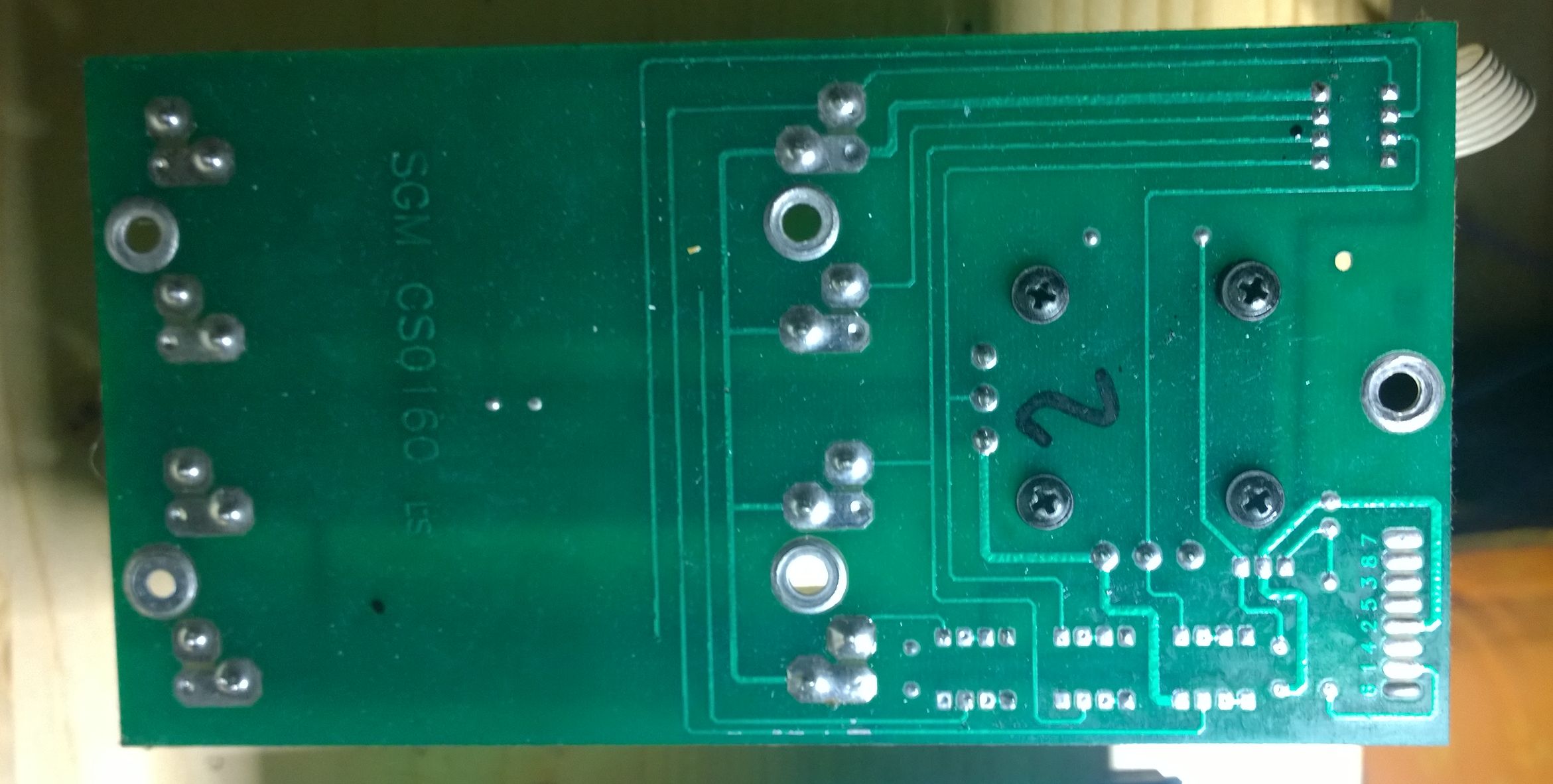

Zwischenstand der Aufklärung was am Bus passiert.
Der Bus besteht über 8poliges Flachbandkabel an DIP8 Sockel, also eine
halbrussische Lösung eines Busverbinders. Der blaue Drath geht auf pin1.
Die digitalen Signale liegen im Wechsel zwischen den analogen Signalen,
sozusagen ein halbrussischer Schirm.
Vermutlich werden über das Signal Bus5 die seriellen Eingansdaten für
das Schieberegister verteilt (bislang nicht klar), wobei die Potis 1-4
über U1 an Bus4 und die Poti 5-8 über U4 auf Bus2 jeweils analog 0-5V
auf den Bus gelegt werden und die Spannung für die LED ebenso auf Signal
Bus6 über den Analog Mux U5, folglich ist also U6 ein mir unbekannter
LED-Treiber, vermutlich analog gesteuert.
Unklar ist noch wie die Daten in das SR reinkommen - das liegt unter den
Chips.
Der Takt kommt über Bus7. Ich will aber deswegen nicht alle Chips
entlöten sondern mit den Oszi später die Datenleitung suchen.
Mehr war in der kurzer Zeit nicht rauszubekommen - ich muss erst einmal
alle Platinen "entkeimen".
von Georg A. (georga)
Klingt und sieht verdächtig nach LM324 aus, 4fach Opamp. Gern genommen
für so Non-Audio-Regelkram.
von hinz (Gast)
Dem ist auch so.
Hm die Vermutung hatte ich zuerst auch aber Pin 2 von U6 geht an LED 3
und passt nicht zum Pinout http://www.ti.com/lit/ds/symlink/lm324.pdf
von hinz (Gast)
Das ist dennoch ein LM324 von ST. Ganz sicher!
Mist ist dass man nicht unter die Chips schauen kann und
Durchgangsprüfung mit DMM hat das Potential die ganze Platine zu
schrotten.
Es gibt aber eine Möglichkeit mit dem LM324 - nämlich die
OPV-Impedanzwandlerschaltung - da ist ja der Ausgang mit dem OPV-Minus
verbunden - deswegen die Leitung am Minuseingang AUCH zur LED geht.
Diese Verbindung ist vermutlich unter dem Chip.
Der OPV-Pluseingang geht dann an den Kondensator, der mit genau dem
Spannungsimpuls geladen wird, der benötigt wird - da es hochohmig ist
bleibt die Spannung erstmal stehen. Das erklärt so einiges.

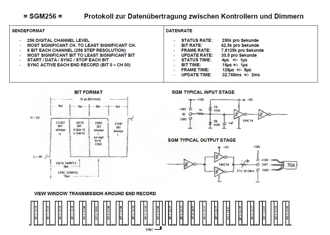

Jetzt ist langsam auch klar was hier passiert, da die DMX-Platine auch
am gleichen Bus hängt, aber kein DMX-Protokollchip dort verbaut ist,
müsste an Platinen DMX512 auf TTL-Pegel anliegen - dann kommen wir der
Möglichkeit nahe die Platine mit dem Parallelport und paar Widerständen
anzusteuern.
Jetzt braucht man nur rausfinden mit welchen Pegeln der Bus gelaufen ist
und man kann teile und herrsche machen und jede Platine einzeln out "of
the box" am Parport laufen lassen um erstmal den Fehler einzugrenzen.

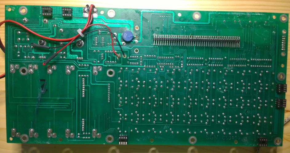

Es gibt Neuigkeiten.

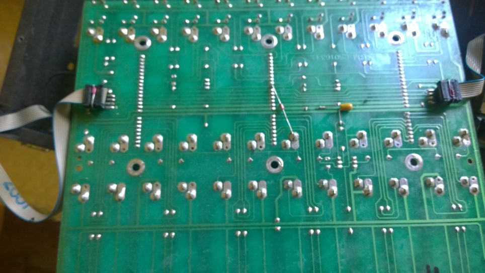

(1) Ich habe die defekten Dioden unter der Tastaturmatrix ausgelötet und
ersetzt sowie alle Baugruppen mit Spiritus gewaschen und anschließend
einen Tag trocknen lassen. Alle Faderknöpfe hab ich dem Geschirrkorb im
Spüli anvertraut, dann etwas nachgeputzt und sehen jetzt aus wie neu.
(2) Nach dem Einbau erschien zum ersten mal das LCD, aber ohne
Beleuchtung - noch mit ein paar Pixelfehlern, weil es lange gestanden
hat, aber das gab sich nach einer Stunde.
(3) So wie es aussieht ist der Stützakku im Eimer 2x1,2V NiMH. Da lohnt
sich gleich der Einbau eines Battariehalters mit 9V Clip dran und dann
große NiMH-Zellen verwenden. Kommt später.
(4) Einige Fader kratzen, sind aber bereits wieder deutlich
leichtgängiger. Hier würde ich Spiritus+Pulmotin-Lösung injizieren und
den Rest von dem Keim damit innen einfach auflösen.
(5) Eine Fadergruppe mit 4 LED hat bisher noch nicht geleuchtet. Jetzt
ist die Frage liegt es an der Konfiguration oder ist die Faderbaugruppe
teildefekt. Dazu müsste ich die Stützakkus erstmal zu Laufen kriegen,
sonst brauche ich mich mit dem Setup nicht rumquälen.
(6) Die Belegung der HMI4 und der zwei russischen Busstecker ist nun
auch geklärt. Ich werde diese später gegen Präzisockel tauschen soweit
möglich.
1=Poti SLA3 (alle Poti 50K lin, S=A3...A0 A=GND E=5V DC)
2=Poti SLA2
3=Poti SLA1
4=Poti SLA0
5=Port 0 Ta4 (alle Ta4...1 / Diode A -> Diode K -> Taster -> Bus3=Puls)
6=Port 1 Ta3
7=Port 2 Ta2
8=Port 3 Ta1 = CO (C out über 1K)
9=CI (C in)
10=5V DC
11=CLK
12=Out-Poti A
13=Out-Poti B
14=D/A
15=+18V DC
16=GND
17 n.a. (leer)
18=Poti SLB0
19=Poti SLB1
20=Poti SLB3
21=Poti SLB2
22=LED 0 (alle LED 0...3 / Wid. 1K - > LED A - > LED K -> GND)
23=LED 1
24=LED 2
25=LED 3

fotographieren sobald ich das Problem mit den Stützakkus geklärt habe -
sonst habe ich keine repoduzierbaren Ergebnisse. Die Bilder der Menüs
brauche ich dann eh für die Bedienungsanleitung, die noch erstellt
werden muss - damit die Beleuchter damit klarkommen. Es gibt nirgends in
Netz mehr eine Bedienungsanleitung (PDF/Scan) auch nicht in Rußland,
obwohl dort alles gescannt wird was bis 3 nicht auf die Bäume ist.
Ich baue die seltsame Baugruppe nochmal aus und messe die Pegel nach -
sonst eben auf der HMI4 mit neuen Chips rumlöten bis es richtig geht.
Der 2D Steuerknüppel hat sich auch noch nicht gemeldet, könnte aber ein
Folgefehler sein - sonst eben auch wieder zu bestücken, weil die leeren
DIP8 sehen schon seltsam aus. Die Frage ist was war da vorher drin.
Ich würde sagen Wiederbelebung ist 20% fertig.

Die alte NiMH-Zelle zum joggen an ein Konstantstromnetzteil gehangen -
schaun wir mal.
"Schöner, höher weiter" kommt alles später. Am Ende wird es ein schönes
Ringbuch.
Jetzt werden erst einmal die Spannungen an der "komischen" Faderplatine
gemessen, um den Fehler einzugrenzen, falls es defekt ist. Der
2D-Joystick kommt danach dran.
Warum Pulmotin+Isopropanol-Lösung ?
Mit Wellenschalteröl habe ich nur schlechte Erfahrungen gemacht - es
ging eine Weile und dann kommt das Kratzen und die Schwergängigkeit
erheblich stärker wieder. Bestes Beispiel dafür ein Stern-Recorder im
Holzgehäuse mit Wellenschalteröl oder Silikon kann man ihm dem Rest
geben.
So wie es aussieht habe ich bis auf eine 4er Gruppe (bei der keine LED
angeht) alle Potis wiederbelebt. Wenn das abgeschlossen ist, dann kann
der nächste Schritt kommen.

Am Montag abend bekomme ich die nächste Lieferung Ersatzteile und dann
werde ich den Oszi an die Potispannung ranhängen und kucken ob das
Poti-Katzen weggeht und eben immer wieder spülen, um dieses elende
Silikonöl-Staubgemisch auch aus den Reglern zu bekommen.

Es ist aber schon mal ein Fortschritt wenn man auf der Platine nicht mit
den Fingern kleben bleibt und die IC's wieder saubere Pegel haben. LOL
Nein, die Reparatur wird nicht aufgegeben. Das Regia ist noch
aufgeschraubt, aber gegen Staub abgedeckt, alles noch im grünen Bereich.
Ich habe endlich ein passendes LCD kaufen können und eine Großpackung
Isopropanol, um endlich das klebrige Silikonöl zu entfernen.
Irgendwo ist noch ein Problem mit defekten Dioden, weil der Strom vom
Netzteil durch irgendeinen Wackler oder eine seltene Bedienhandlung
stark ansteigt, aber mir ist es nicht gelungen den Fehler reproduzierbar
einzugrenzen.
Ich habe deswegen ein Labornetzteil mit Strombegrenzung dran, aber auf
Dauer geht das so nicht. Ich muss den Fehler wiederholbar provozieren
und diesen dann beheben.

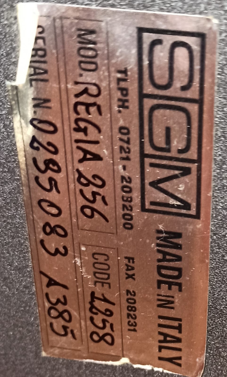

Richtig voran käme ich mit einem Manual und Stromlaufplan. Ich habe noch
jemand anders angefragt wegen einem Handbuch für das Regia256. Bekomme
ich eine bezahlbare Kopie, dann sieht es gut aus, weil das Regia 256 und
das Regia 512 sehr ähnlich sind.
Bislang ist noch unklar wie das 2D-Poti angesteuert wird. Die Bauteile
auf dieser Platine wurden vom Vorbesitzer ausgelötet. Es besteht eine
50% Chance , daß auch hier beschaffbare Bauteile verwendet wurden,
andernfalls müsste eine neue Platine gemacht werden, die das Verhalten
irgendwie emuliert, aber wir wollen den Teufel nicht an die Wand malen.

von Al. K. (alterknacker)
Uwe K. schrieb:
> Ich habe noch
Ich schau mal bei mir nach, wegen dem Handbuch.
Im Markt steht von mir auch noch ein Regia256.
Hallo ,
Habe das Teil ans Netz angeschlossen, nach mehreren Stunden fiel der
Kontrast der Anzeige aus.
Ist nur ganz schwach zu erkennen.
Irgendwie konnte man die Beleuchtung abschalten,
um es besser zu erkennen.
Kontrastregler reagiert auch nicht. Will mal schauen was ich machen
kann,
wenn ich Morgen nochmals Teste.
Dimmerleds arbeiten alle . Ein Zwei Regler Kratzen.
Bin ein wenig eingeschränkt, Schleimbeutelentzündung am Ellenbogen.
MfG
Hallo Uwe,
hast du den Mixer Regia256 wieder hinbekommen.
Lass mal paar Einsätze sehen?
Mfg
