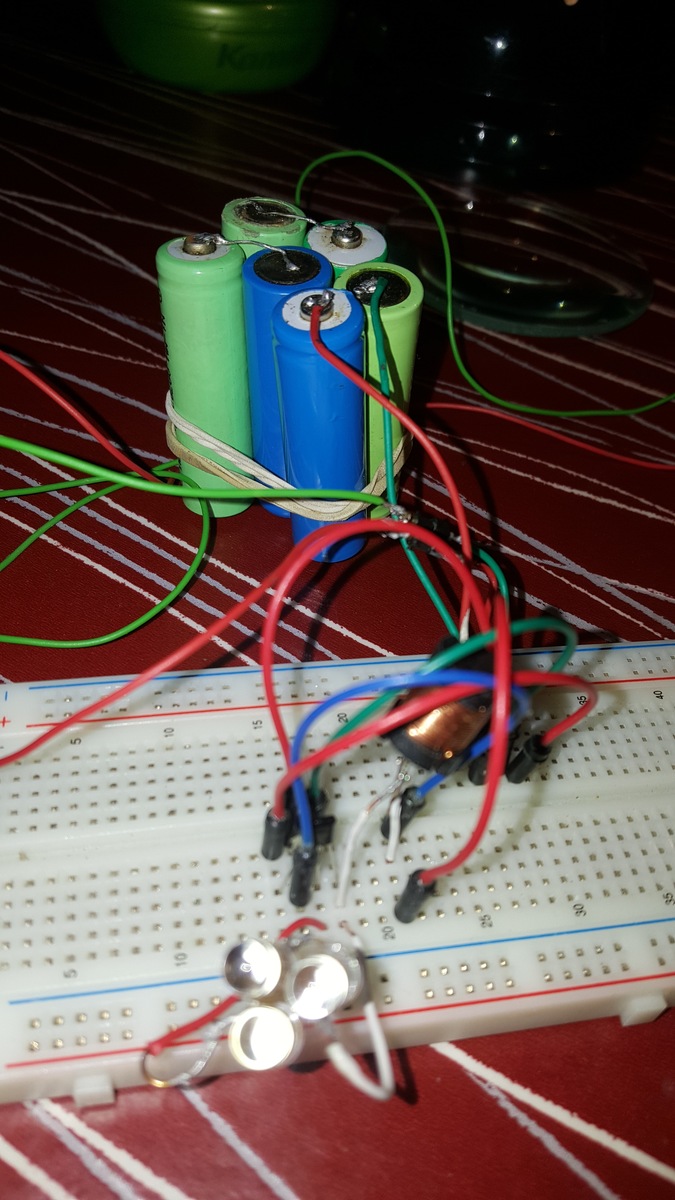

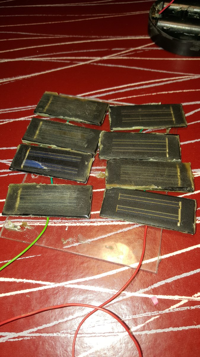

folgende Schaltung probiere ich mit 6 1,2 Volt Akkus und 8 alten
Solarpanelen. Wenn ich die Solarpanele abdunkele leuchten die LED's
schön hell. Wenn Licht drauf scheint leuchten die LED's nach einer Weile
in der Intensität, wie die Solarmodule stark beleuchtet werden.
Woran kann das liegen?
Gruß Harry

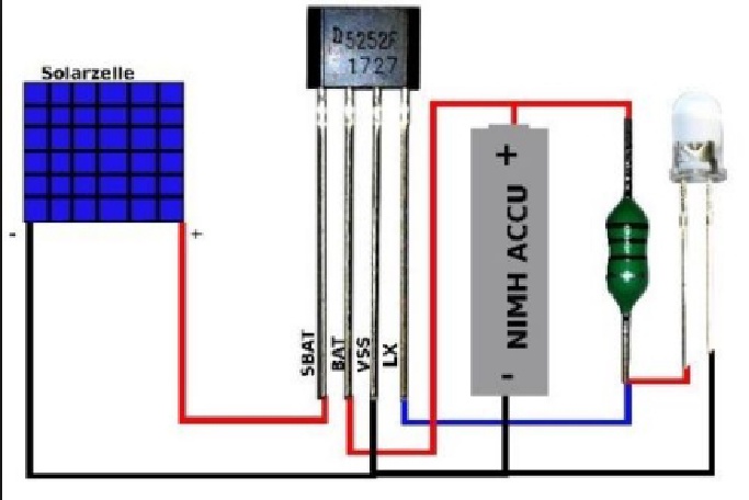

Der Chip hat drei Funktionen.
a) Laderegler (wenngleich nur sehr rudimentär)
b) Dämmerungsschalter
c) Step-Up Spannungswandler
Weiße Leuchtdioden haben üblicherweise ca. 3V. Der Akku hat aber nur
1,2V. Der Chip lädt die Spule Impulsweise auf und entlädt sie durch die
LED. Die Spule sorgt dabei dafür, dass die Spannung erhöht wird.
Deine 6 Akkus haben zusammen 7,2 Volt.
Wie hast du die LEDs verschaltet? Parallel wären es immer noch 3V, in
Reihe wären es 9V.
So oder so ist dieser Chip nicht für 7,2V geeignet.

Dann empfehle ich Dir mal, dich mit den Eigenschaften von LEDs zu
beschäftigen.
Preisfrage: Was passiert, wenn eine der LEDs 2,9V hat und die anderen
beiden 3,1V? Wie teilt sich dann der Strom auf? Welche LED wird dadurch
am wärmsten und wie verändert sich deren Spannung dadurch?
Du wirst dann verstehen, dass die Parallelschaltung eine schlecht Idee
ist.

1 Solarzelle + 1 Akku + 1 Chip + 1 Spule + 1 LED
Eribt zusammen drei Leuchten. Und jetzt kannst du noch jeweils zwei
Solarzellen und Akkus parallel schalten, um die Leuchtdauer zu
verbessern. Also:
2 Solarzellen + 2 Akkus + 1 Chip + 1 Spule + 1 LED
So wird daraus ein Schuh.

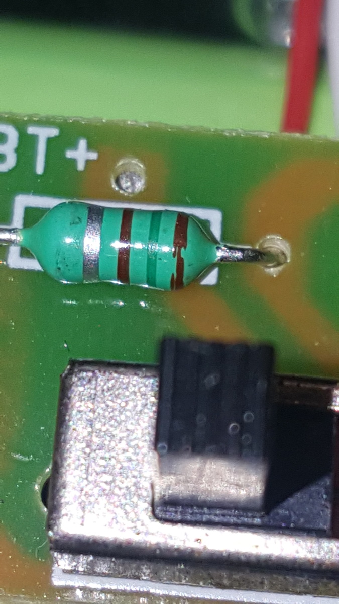

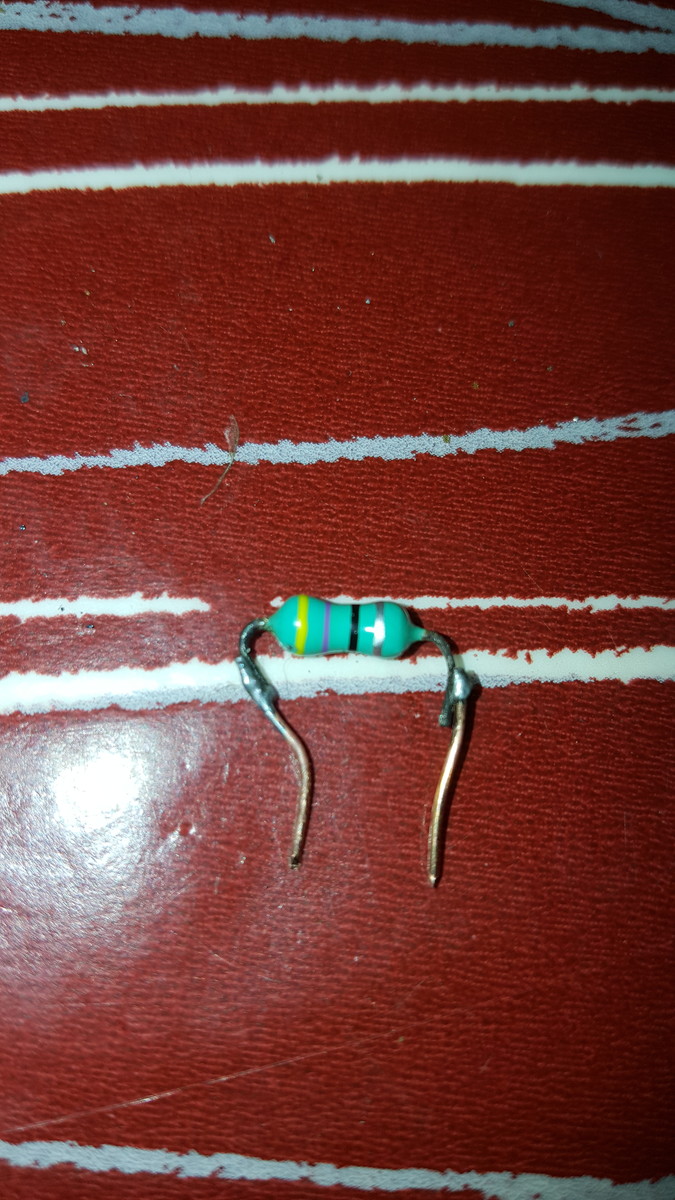

Ich hab hier noch eine Spule aus der Bastelkiste. Egal, wieviel
Wicklungen ich nehme, ich hab immer dieses Schummerlicht. Ich hab jetzt
2x 1,2 V Akku + 1 Solarpanel.

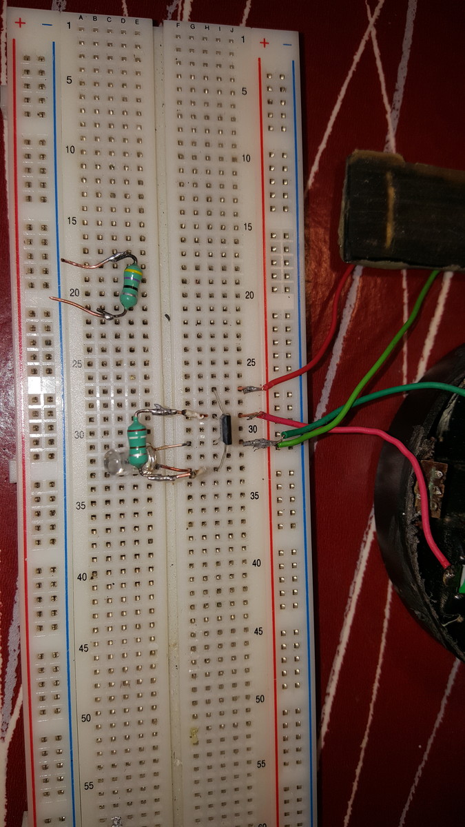

Noch mal ein Foto,
geklemmt ist doch alles richtig, oder?
von Stefan F. (Gast)
Schwer zu sagen. Man kann nicht erkennen, wohin die Litzen führen und
wie herum die LED gedreht ist.
von hinz (Gast)
Harald S. schrieb:
> 2x 1,2 V Akku
2,4V sind zu viel.
Harald S. schrieb:
> Noch mal ein Foto,
47µH und 39µH, viel zu wenig für die kleine LED.
von Harald S. (harry2)
hinz schrieb:
> 2,4V sind zu viel.
Hast recht. Mit 1,2 V geht's. Man kann wirklich nicht einfach etwas
abändern.
Es funktionieren auch beide Spulen.

Kann ich eigentlich noch einen Akku parallel ranhängen? Das sind ja dann
immer noch 1,2 V. Brennt die Lampe damit länger in der Nacht?
Ja und ja, habe ich doch bereits geschrieben.
Wieviel µH hat diese Spule?
grün-braun-grün = 151
Könnte 150 µH bedeuten.
von hinz (Gast)
Bedeutet es sicher.

Ich habe statt dieser Spule ein langes Stück isolierte Kupferlitze über
den Finger gewickelt und geguckt, wie die LED immer heller wurde. Kann
man das eigentlich so lange treiben, bis sie durchbrennt? Mein Kabel war
leider nicht lang genug. ?
von K. S. (the_yrr)
Das wird eher daran liegen dass die Induktivität deiner Luftspule zu
gering ist für den QX5252. die wird eher im einstelligen µH Bereich
liegen, je nach Windungszahl. Je näher du an den unteren Grenzwert von
33µH (laut Datenblatt) herankommst, desto besser wird der Regler laufen.
Ich meine mich zu erinnern, dass der QX5252 eine feste Frequenz hat.
wenn die Induktivität zu klein ist, wird zwar der Strom noch größer,
aber ein großteil der Zeit fließt kein Strom, da die Spule nicht genug
Energie speichern kann.
wenn du ins Datenblatt schaust, bekommt die LED bei 33µH 110mA, bei
steigender Induktivität (größerer Spule) weniger, bis zu 11mA bei 300µH.
Der größte Strom fließt also irgendwo bei <= 33µH, wo genau müsstest du
testen. Eventuell sogar recht genau bei den 33µH, irgendetwas werden
sich die Ersteller des Datenblatts schon geacht haben.
> grün-braun-grün
braun-grün-braun
Ah, es gibt so eine Tabelle, wo man über die Ringe die µH rauskriegt.

von hey led (Gast)
Harald S. schrieb:
> Heißt das, dass bei einer 33µH-Spule die
> Batterie auch eher leer ist?
Die Antwort ist... ja. Mehr L = höhere Laufzeit,
weil der Strom hierbei allein durch die Spulen-L
bestimmt wird (etwas minimalistisch, aber ist so
bei dem IC - kompliziertere ICs machen das mit
einem separaten Shunt-Meßwiderstand).
> 47µH und 39µH
Eine davon (oder gar beide?) kannst Du dazu...
...seriell schalten - die L-Werte addieren sich,
und mit 150+47= fast 200µH (oder noch besser mit
150+47+39= gut 235µH) landest Du in einem etwas
sinvolleren Strombereich (und Batterielaufzeit).
Du könntest sogar auch je 2 x 150µH in eine
Serien- bzw. Reihenschaltung zu verwandeln(=300µH).
Oder sogar 3 davon zu 450µH - das ist im Datenblatt
nicht mehr drin, aber sollte gehen.
Strom kannst Du aus dem Datenblatt interpolieren,
mit 300µH könnten knapp über 12mA fließen.
Was zu Deiner LED paßt, wissen wir ja nicht, bzw.
auch nicht, wie stark diese leuchten soll.
Wichtig ist, den Strom <= des im LED - Datenblatt
angegebenen Dauerstromwertes zu setzen. Viele
Leute gehen sogar niemals über 2/3 oder gar 1/2
des Wertes hinaus, weil viele LEDs dabei auch
noch effizienter sind.
Mister A. schrieb:
> 2x 2V Solarzellchen in Reihe geschaltet, Brutto 4V, ergeben netto 3.57V.
> Die beiden SMD LEDs (weiß, 6000-8000K) sind ohne Vorwiderstand verbaut,
> leuchten soweit gut.
> Als Induktivität ist 47uH verbaut. Gemessen: 0.05mH R=1.24Ohm.
> Was mir allerdings nicht gefällt, aus irgendeinem "Design-Grund" stehen
> etwa 3.45V an der Ni-MH Zelle (1.2V) an.
Schwer zu verstehen. Denn erst mal:
hinz schrieb:
> Operating voltage: 0.9V-1.5V
Heißt: Es dürfte gar nicht gehen mit 2 in Reihe.
(Und schon gar nicht, wenn schon eine davon mit
heftigen 3,45V aufwartet... was unmöglich ist,
entweder ist das keine NiMH Zellchemie, oder Du
hast woanders gemessen, als Du schriebst, oder...
von hey led (Gast)
hey led schrieb:
> Strom kannst Du ... interpolieren,
Scheinbar sogar einfach ca. ausrechnen:
Es scheint
> (L-Wert in µH) * (Strom in mA) = 3630 "µHmA"
[? ...eigentlich eher "Konstante ohne Einheit"]
zu gelten.
Z.B. beim letzten Vorschlag, 3 * 150µH seriell
zu schalten: 3630"µHmA"/450µH ~ knapp über 8mA.
von Dieter (Gast)
Die 16V der Solarzellen schlagen von SBAT auf LX durch.

von Holger W. (h-wolf2016)
Ist Ja toll das du meim Bild vom aufbau der Schaltung verwendest.
Jedoch solte mann wenigstens vorher fagen.
https://wolfi-e-shop.de/images/product_images/info_images/schaltplan-qx52522.jpg
