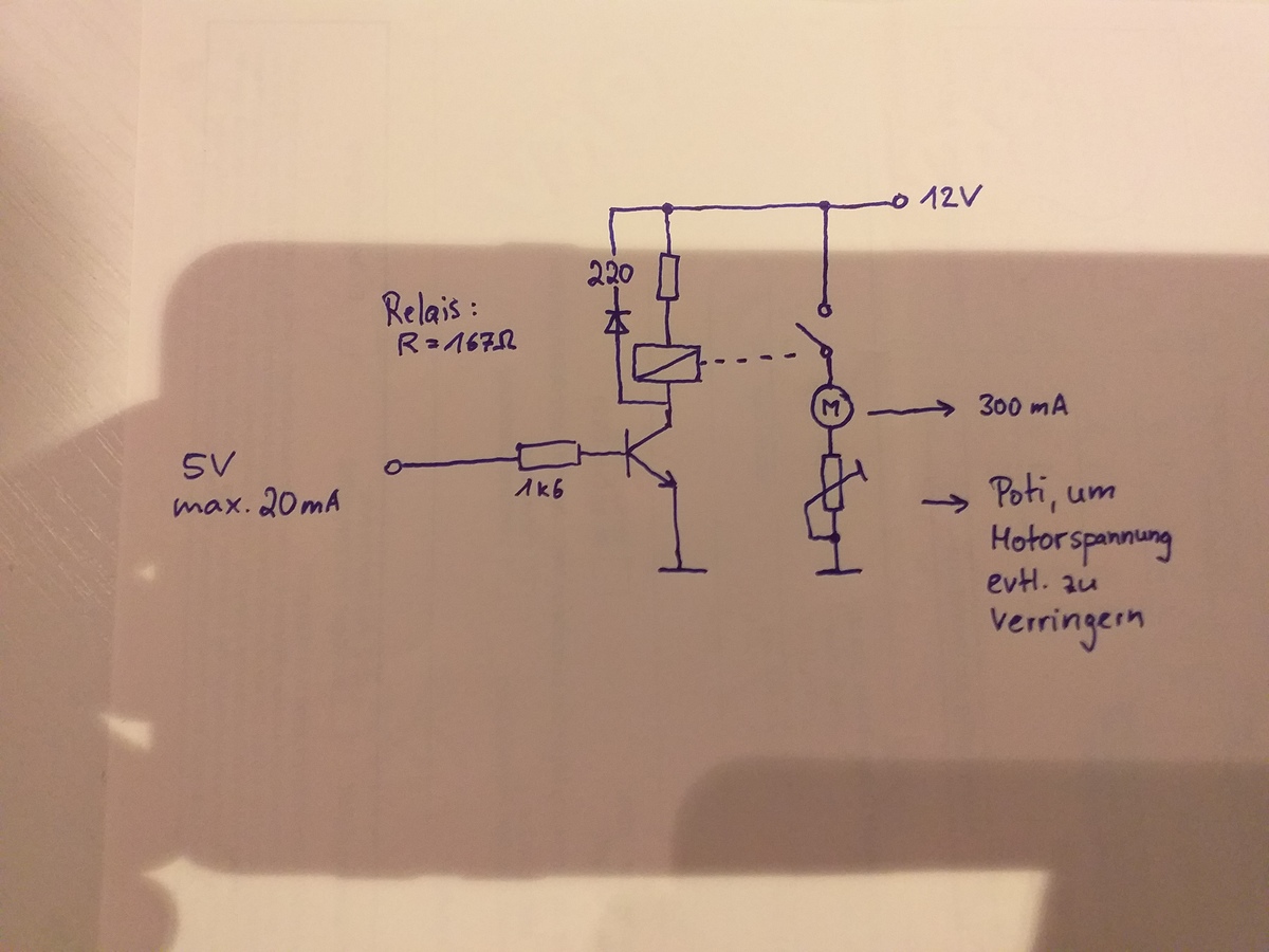

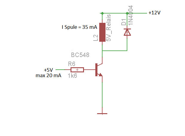

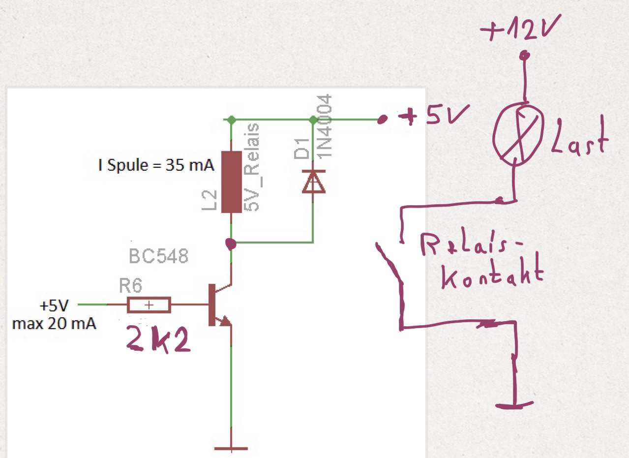

Hallo Leute,
eine simple Frage für euch, eine schwere Aufgabe für mich.
Ich möchte ein 5V-Relais ansteuern, welches 35 mA Spulenstrom zieht.
Der Ausgang des Controllers darf höchstens mit 20 mA belastet werden.
Der Verbraucher, der am Relaisausgang angeschlossen werden soll, zieht
einen Strom von 300 mA bei 12V.
Würde die "Schaltung" so funktionieren, wie im Anhang?
Das Spulensymbol soll das Relais darstellen.
Vielen Dank!
von Papa (Gast)
5V oder 12V?
von Otto (Gast)
>5V oder 12V?
Der Verbraucher ausgangsseitig vom Relais benötigt eine Spannung von 12
V, das Relais hat eine Steuerspannung von 5 V.
Ich weiß nicht, wie ich das anders zeichnen soll.
von Schlumpf (Gast)
Wieso steuerst du es dann mit 12V an?
von Stefan F. (Gast)
Ja das geht so. Die 12V in deiner Zeichnung beziehen sich auf die
Spannung der Relais, nicht auf die Last. Du musst also ein Relais mit 12
Spule verwenden.

von Holger (Gast)
Stefanus F. schrieb:
> Du musst also ein Relais mit 12 Spule verwenden.
Er muß nur 5V statt 12V anlegen, denn:
Jedenfalls geht das 5V Relais kaputt, wenn du gemäß Plan 12V anlegst.
Ein von beiden musst du ändern.
von Jörg R. (solar77)
Otto schrieb:
>>5V oder 12V?
So?
Ob GND von Last und Steuerkreis verbunden sein sollen/dürfen musst du
wissen.
von Wolfgang (Gast)
Warum nimmst du für dir Darstellung vom Relais kein Relaissymbol?

von Otto (Gast)
Ah, vielen Dank!
Aber ich müsste doch auch über einen Spannungsteiler auf die 5V für das
Relais kommen, wenn ich 12V für Verbraucher und Relais nutzen möchte,
oder?
Also quasi  ein Widerstand "über" dem Relais, welcher die Spannung auf
die 5V herunterteilt..
Otto schrieb:
> Ah, vielen Dank!
> oder?
Kein Spannungsteiler, aber ein Vorwiderstand mit 200R. Ja, das geht.
Aber weshalb? Du hast doch 5 Volt und das Relais benötigt nur 35mA.

Man kann mit einem Reihenwiderstand zur Relaisspule die Spannung auf 5V
über das Relais bringen.
Dazu muss man den Strom des Relais kennen.
Dann gilt für den Vorwiderstand:
Mit
a) U = 12V - 5V = 7V,
b) wenn gilt I = 0,035A
R = U / I ==>
R = 7V / 0,035A = 200 V/A
man wählt somit für R = 220 Ohm

von Otto (Gast)
Danke!
Leider habe ich kein 12V-Relais zur Hand.
Hier nochmals eine Handskizze, wie ich es nun mit einem 5V-Relais
realisieren würde.
Könnt ihr mir noch kurz sagen ob es so funktionieren würde, ohne den
Mikrocontroller zu zerstören?
Mit einem normalen Poti kann man nicht Motoren steuern. Welches Poti
wolltest du den an dieser Stelle verwenden?
Und warum steuerst du den Motor nicht direkt mit einem Transistor an
(z.B. IRLZ44N). Ein Relais macht doch nur Sinn, wenn die beiden
Stromkreise getrennt sein müssen. Sind sie in deinem Fall aber nicht.

von Wolfgang (Gast)
Du kannst den Basisstrom des Transistors durchaus noch etwas reduzieren
und die Freilaufdiode gehört direkt parallel zur Relaisspule.
Mit dem Poti wirst du nicht viel Freude haben. Falls das nicht ein
deutlich potentes Exemplar ist, wird es dir abrauchen, sobald du mit der
Einstellung kurz vor den minimalen Widerstand kommst.
Und der Motor bekommt keine Freilaufdiode?
Ja, aber die Freilaufdiode sollte nur über dem Relais angebracht sein.
Trotzdem: wenn du das so lösen willst, dann besorge dir ein 12V-Relais.
Die 5V-Ausführungen des selben Typs sind deutlich niederohmiger und
brauchen entsprechend mehr Strom. Und der 220R verheizt dabei rund
200mW.
Vergleiche einfach mal die Datenblätter.
von MaWin (Gast)
Und warum schliesst du dann dein 5V Relais nicht an 5V an, die wirst du
doch haben für den Mikrocontroller.
Als Freilaufdiode tut es bei 35mA Spulenstrom auch eine 1N4148.
Als Basuswiderstand am Transistor sollten 3.5mA fliessen, also
(5V-0.7V)/0.035=1k2, deine 1k6 vom Anfang sind also in Ordnung.
Und das Oti am Motor geht gar nicht, das sagten aber schon andere.

mindestens 110. Selbst 1mA Basisstrom wären noch ausreichend.
von Manfred (Gast)
MaWin schrieb:
Bei 35mA und 7V Differenz fallen 245mW Verlustleistung an.
Wenn Otto seine 5V per Längsregler erzeugt, vielleicht mit einem SOT auf
einem Arduino-Board, macht es Sinn, diese nicht dem Längsregler
aufzubürden. Von daher ist ein Vorwiderstand am Relais durchaus
sinnvoll.
Weitaus sinnvoller wäre es, ein 12V-Relais zu beschaffen!
Da hier keine galvanische Trennung gefordert ist, würde ich auf das
Relais verzichten und das Motörchen direkt per Transistor schalten,
300mA sind klaglos beherrschbar.
Otto schrieb:
> Ich schaue jetzt mal nach einem 12V-Relais und werde dann berichten,
> welche Daten dieses Relais aufweist (sofern ich eins finde).
Wenn deine 5 Volt Stromversorgung das Relais mit versorgen kann versorge
es darüber. Wenn nicht dann schließe es über 220R mit an die 12 Volt an.
Jemand schrieb:
> ja das geht, aber es muss sicher gestellt sein das der zweite Widerstand
> (hier die Relaisspule) konstant bleibt und der erforderliche Strom
> überhaupt durch den Spannungsteiler fließen kann, sprich der
> Spannunsteiler recht niederohmig ist.
Sorry, aber was ist das für ein Blödsinn??
Oder so, manchmal ist die Lösung so einfach;-)

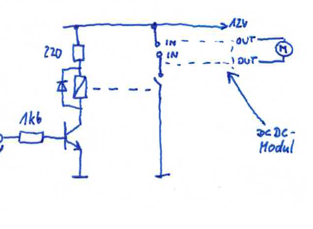

von Otto (Gast)
Hallo Leute,
ich habe jetzt die letzten Beiträge gelesen, vielen Dank erstmal.
Was mir heute Nacht noch in den Sinn gekommen ist...ich habe in meinem
Sortiment noch ein Schaltreglermodul gefunden. Könnte ich dieses
anstelle des Potis hernehmen, um damit meinen Motor (Verbraucher) in der
Spannung zu steuern?
Es handelt sich um ein LM2596-Modul mit folgenden Kenndaten:
Eingangsspannung: 4V-35V
Ausgangsspannung: 1,23 V-30V(einstellbar)
Ausgangsstrom: Nennstrom 2A, max.
3A (nur mit Kuehlkoerper)
Dieses Modul würde ich dann mit IN+ und IN- zwischen die 12V
Versorgungsspannung und dem Relaisausgang anschließen und am OUT+ und
OUT- direkt den Motor.
Wäre das sinnvoll?
von Otto (Gast)
Also quasi so wie im Anhang skizziert...
von Dieter (Gast)
Kann man so machen. In der Regel würde man die Last (hier den DCDC
Wandler) unterhalb des Schalters in den Pfad zu Masse einbringen.
Ein DCDC-Wandler hat Eingangselkos, die beim Einschalten eine höheren
kurzen Strompeak ziehen. Das führt zu einem höherem Verschleiß der
Relaiskontakte. Für wenige Schaltvorgänge ist das ok zum Ausprobieren.
Ein solcher Strompeak kann durch einen Widerstand, NTC, oder ...
reduziert werden. Also im Design Platz lassen um dies später bei Bedarf
noch ergänzen zu können.
von Otto (Gast)
Danke!
Ok, werde ich umändern.
Das heißt ein Widerstand in Reihe in den "Lastpfad" setzen?
Wie groß sollte der Widerstandswert sein? Dann würde ich das gleich mit
einbringen.
von Dieter (Gast)
Erst mal nur den Platz lassen und eine Brücke einbauen.
Vielleicht 0,22 Ohm. Es darf während des Betriebes kaum Spannung (<0,5V)
an dem Widerstand abfallen. Der Peak wird dadurch ungefähr auf das
10...20 fache des Nennstromes begrenzt. Wenn das nicht ausreicht, läßt
es sich mit einem NTC noch verbessern, aber das macht nur Sinn, wenn die
Pause bis zum Wiedereinschalten mindestens 30sek betrüge. Ansonsten wird
eine Kombination als L (Drossel) und einer RC-Snubber-Beschaltung (ggf.
noch mit einer Freilaufdiode) vorgesehen.
von Otto (Gast)
Ok Danke!
von Wolfgang (Gast)
In der Regel würde man das so machen, dass man das Relais ganz weg lässt
und  den On/Off Pin vom LM25986 (Pin 5) benutzt. Dafür wurde der
vorgesehen.
Dann kann man den Wandler direkt mit dem µC steuern - ganz ohne
Transistor, Relais und sonstigen Kleinkram.
Ich würde die Relaiskontakte nicht vor den Eingang des Schaltregler
packen, denn bei jedem Einschalten wird er kurzzeitig sehr viel Strom
ziehen, was die Relaiskontakte rasch verschließen lässt und die
gemeinsame Stromversorgung des Mikrocontrollers instabil macht. Wundere
dich nicht, wenn der dann häufig ausfällt.
Wenn schon, dann kommt der Kontakt zwischen den Ausgang des
Schaltreglers und dem Motor, so dass der Schaltregler permanent versorgt
wird.
von Route_66 H. (route_66)
Du weist aber wohl, dass dann am Motor keine 12 V mehr ankommen?
Laut Datenblatt braucht der Regler eine typische Regeldifferenz von bis
zu 3 V.

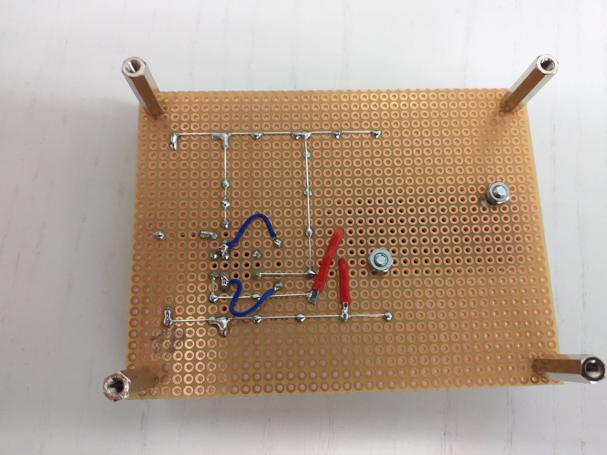

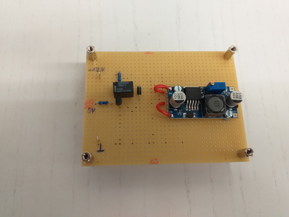

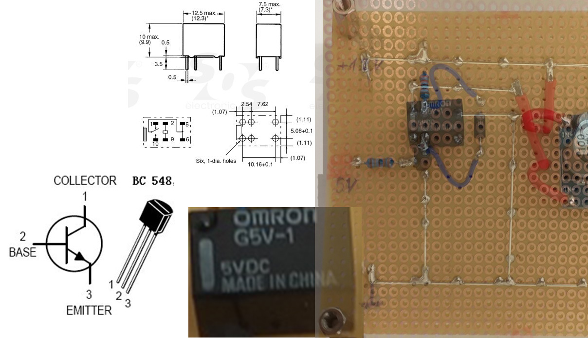

von Otto (Gast)
Hallo zusammen.
Meine Lötarbeit ist fertig, allerdings tut sich nichts, wenn ich an den
Basiswiderstand 5V anlege.
Messe ich zwischen Basis und Masse die Spannung, erhalte ich 0,7 V.
Wie kann ich messen, ob der Transistor durchschaltet?
Lege ich an das Relais (so wie ich es auch verdrahtet habe) 5V direkt
an, "klackert" es und schaltet.
frust
Hast du auch die 12V angeschlossen?
Welchen Transistor hast du verwendet?
Hast du den Transistor schon einmal vorher ohne Diode an einem Relais
verwendet?
von Wolfgang (Gast)
Miss die Spannung zwischen Kollektor und Emitter
von Otto (Gast)
Ja. Ich habe beides versucht. Einmal mit 12V und 5V, und einmal ohne 12V
und nur 5V. Beides mal kein Schalten des Relais.
BC548
Habe ich gemacht. Bei angeschlossenen 12V und 5V zwischen Collector und
Emitter: 0V.
Bei nur angeschlossenen 12V zwischen Collector und Emitter: 0V.
von Joachim B. (jar)
Otto schrieb:
> frust
hier auch, du beschriftest praktisch nie deinen Transistor
wir dürfen raten welchen du nun verbaut hast?
links sieht man schön den Aufbau aber rechts irritiert das die Platine
Kopf steht.
Besser zum optischen Vergleich wäre ja auch rechts oben die 12V zu sehen
statt GND, dazu das Lötseiten Bild nicht drehen sondern spiegeln.
Dann trägst du in dem Bild
https://www.mikrocontroller.net/attachment/412514/p5.png
alle Spannungen ein
Minusstrippe bleibt am GND
1. GND Ub
2. GND Uc
3. GND Uk-Diode
4. GND +12V

Otto schrieb:
> BC548
Der ist auf jeden Fall geeignet. Deine gemessenen 0,7V sind auch
richtig.
Jetzt wäre noch interessant, wie viel Volt du zwischen Kollektro und
Emitter gemessen hast, und zwar mit und ohne Steuersignal an der Basis.
Danach werden wir mit Sicherheit sagen können, ob der Transistor oder
die Lötarbeit fehlerhaft ist.
> und
> Wie oben beschrieben, mit und ohne Steuersignal(5V am Basiswiderstand),
> messe ich jeweils 0 V.
Sorry, wie unaufmerksam von mir.
Dann hast du irgendwo eine Unterbrechung in der Lötarbeit. Die 12V gehen
durch den Widerstand, dann durch das Relais und dann erreichen sie den
Kollektor des Transistors. Irgendwo in dieser Strecke muss bei Dir eine
verborgene Unterbrechung sein, denn auf dem Foto sieht das soweit gut
aus.
von Otto (Gast)
>Irgendwo in dieser Strecke muss bei Dir eine verborgene Unterbrechung sein
Ok Danke, dann untersuche ich das jetzt mal...
von Thomas S. (Gast)
Hallo Otto,
Du hast den Widerstand links der dann zur Basis geht, nicht
angeschlossen. Der soll doch vom uC kommen? Wo ist die Verbindung
von Otto (Gast)
Es funktioniert!
Es lag tatsächlich an einer "schlechten" Lötstelle in dem o.g. Zweig
zwischen Collector und Relaisspule.
Außerdem habe ich nun mitsamt Verbraucher den Strom an der Basis
gemessen:
2 mA!
Das ist perfekt.
Grüße
