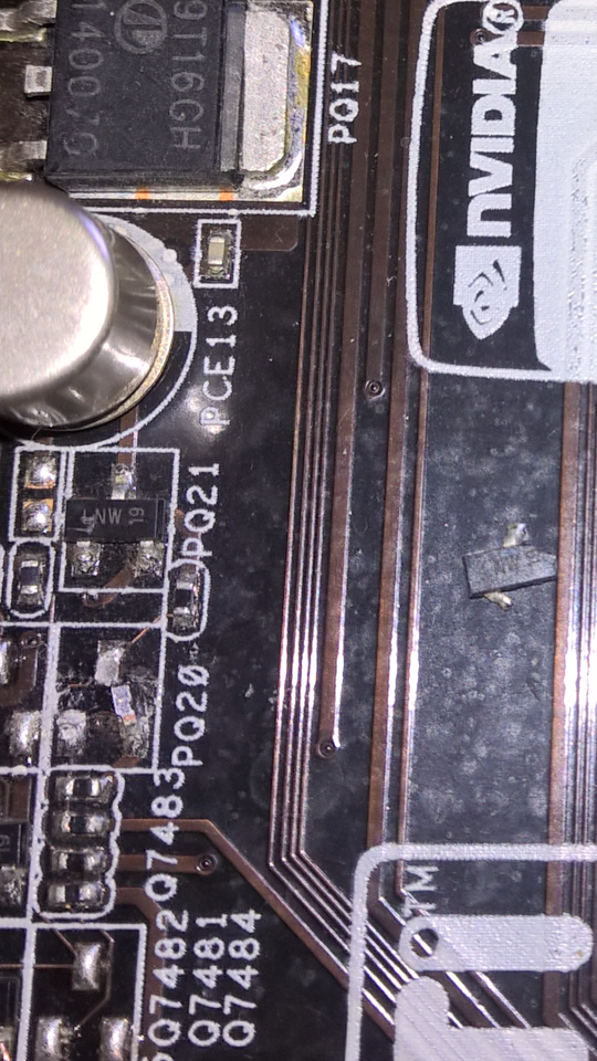

Ich habe mir ein gebrauchtes Mainboard besorgt und beim Ausbau des CPU
Kühlers ist mit dieser aus der Hand gerutscht und hat das im Bild zu
sehende Bauteil abgerissen (bei PQ20). Durch einen Beitrag hier konnte
ich schon herausfinden, dass es sich dabei scheinbar um einen Transistor
handelt. Ich löte zwar echt alles, aber solche Bauteile zum Tausch zu
finden, da bin ich echt eine Niete.
Daher meine Hoffnung, dass mir hier jemand einen Link zukommen lassen
kann, wo ich sowas finde.
Benjamin

was lässt dich glauben, dass der Transistor kaputtgegangen ist?
Für mich sieht das so aus, als ob stattdessen das Lötpad abgerissen ist.
Schwer zu erkennen.
Du musst also sicherstellen, dass die Beinchen mit dem unterm Lack
versteckten Kupfer kontaktiert sind.
viel Erfolg
von No Y. (noy)
Der Transistor liegt zerbrochen neben dran...
von A. S. (rava)
upsa.. nadann warten wir mal auf die Bauteileexperten :)

von Marc E. (mahwe)
Ich rate mal das auf dem Transistor oben das gleiche drauf steht wie
unten.
Tip a:
oben einfach auslöten und ausmessen dann sieht man ob npn pnp oder was
immer das ist.
Tip b:
Hier wird dir gerne geholfen, aber die Leute regen sich hier immer sehr
über riesige Fotos ohne Inhalt auf. Mach noch mal ein scharfes FOTO vom
SMD Bauteil die Beschriftung ist bei so was nicht ganz unnütz.
Und wenn die Leute sich erst mal aufregen dann wird das hier wieder ein
sehr langer So. bei Polkorn ;-).
Tip c:
Leitungen verfolgen und einfach auf malen wo was hingeht manchmal
erklärt sich so ein Bauteil dann von selbst. Auch wenn man dort
wahrscheinlich mehr als 2 Layer hat.
Tip d:
wenn du nicht malen kannst nimm LTSPICE bitte nicht versuchen ganze
Schaltpläne mit STRICH MINUS PUNKT zu malen
TIP e:
ich lese da NW 19 oder LNW 19 einfach hinschreiben was man auf dem IC
sieht.
das macht die SACHE einfacher für alle.
TIP f:
messe das Bauteil aus dann weist du welche Bauform es hat also Package.
TIP g:
Hab dir eine Datei angehängt da stehen die meisten Sachen drin.
Tip h:
bevor du da brätst frag jemanden der das kann, oder besser übe an einem
defekten MAINBOARD also richtig defekt ;-).

Ja LNW ist ein general purpose Mostfet 2N7002BK. Das sollte nicht das
Problem sein den zu bekommen. Die Frage ist inwieweit die Leiterbahn auf
dem Board beschädigt ist, auf dem Foto sieht es tatsächlich so aus, als
ob sie halb abgerissen wurde?
Falls das nur ein Rest vom alten Transistor ist steht die Chance für die
Reparatur doch ganz gut, geeignetes Werkzeug vorausgesetzt.
von Benjamin R. (rebell)
Ja richtig, das ist ein Rest vom Transistor. Für mich ist es einfach ein
Versuch wert.
Danke für eure hilfreichen Antworten. Ich denke damit werde ich es
irgendwie hin bekommen.
