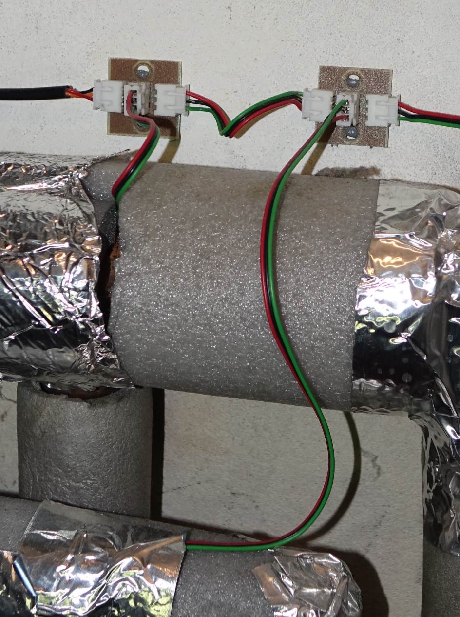

ich weiss das die Eigenerwärmung meiner NETIO Platine auf den Sensor
durchkommt, Sensor auf NETIO Platine ist immer etwas wärmer als der
abgesetzte Sensor.

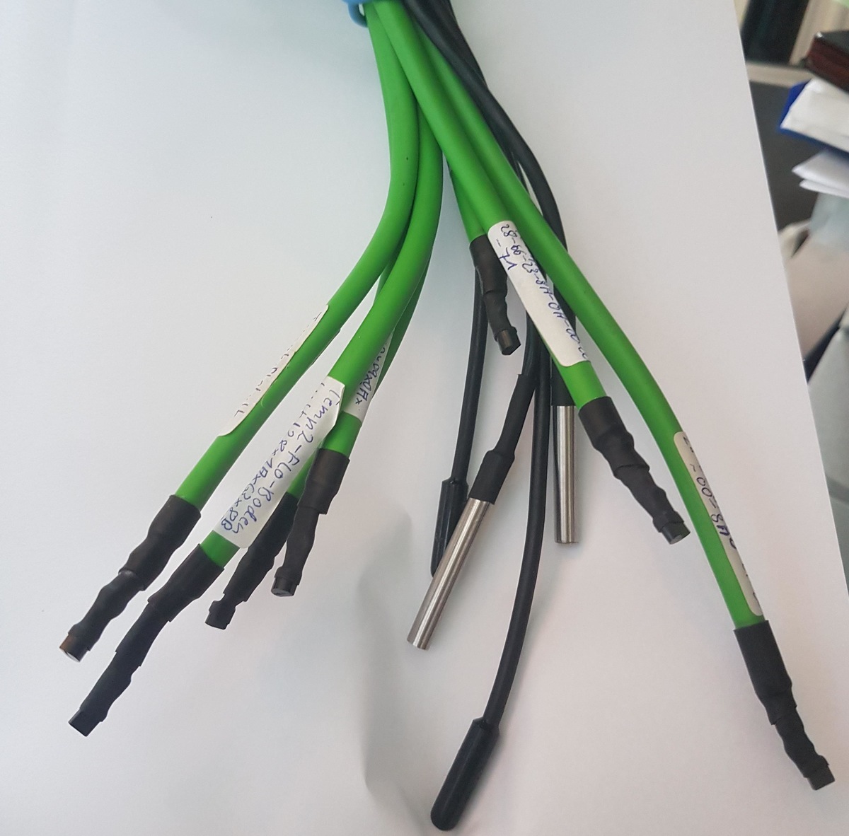

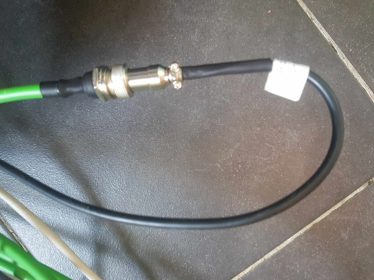

Ein Propblem an der Verkabelung habe ich noch
Die wasserdichten Sensoren haben alle das Billig-Kabel dran was nicht
geschirmt ist...
hoffe das dies keine Probleme macht
Ist es hier besser sich wasserdichte Sensoren selbst zu bauen... mit
geschirmten Kabel und in Epoxy eintauchen?
anbei mal ein Bild was u.U nicht viel aussagt
Ich habe sie nicht parasitär angeschlossen sondern über 3 Adern auch
direkt mit Spannung versorgt
Da es ab dem 9. Sensor zu Problemen kam, habe ich nun einen zweiten 4.7K
Widerstand parallel geschaltet um den Pull-up zu erhöhen
Seit dem werden alle 11 auch gefunden und ausgelesen
Ich habe hier 7 x DS18B20 lose Sensoren
und
4 x DS18B20 wasserdichte Sensoren an den üblichen Billig-Kabeln
angeschlossen
die 4 wasserdichten Sensoren habe ich über billige nicht wasserdichte
Mikrofone-Kupplungen verbunden (da sie im Raum keiner Luftfeuchtigkeit
unterliegen brauche ich bei den Kupplungen nichts wassserdichtes)
Die einzelnen Kabel sind zw. 1,5m und ~ 4m lang
Aktuell habe ich am Testsystem alle Leitungen nur mit einer E-Klemme
verbunden, also nicht sauber zusammengelötet (die Sensoren sind jedoch
gelötet)
Evtl ist das ein Problemchen...

von Falk B. (falk)
Jürgen schrieb:
> habe nun nochmal alles neu verbunden (die Kabelenden)
> die Sensoren hängen alle auf gleicher Höhe, sind also keine
> Temp-Unterschiede
Hmmm. Wenn du aber Zugluft hast, und das geht schnell, auch wenn man es
nicht merkt, hast du wieder Unterschiede. So eine genaue
Temperaturmessung ist nicht ganz trivial, auch wenn die Sensoren sehr
gut sind.
> jetzt ist die Abweichung bei ~ 0,8 C°... das wäre NOCH im Rahmen
> für meine Anforderung
Kauf dir mal 5 IC, pack die auf Lochraster und steck die in eine Kiste.
Dann test nochmal. Dann hast du eine Chance, die wahre Toleranz der
Sensoren zu sehen.
> Vielleicht wird es noch besser wenn die Enden dann sauber verlötet sind.
Nein.
> geschirmt ist...
Denke nicht, wenn du nicht gerade EXTREME Störquellen in der Nähe hast.
Eher nicht. Aber auf denen Bildern sehe ich viel Kunststoff. Ich
vermute, daß die thermische Kopplung vom IC zum Gehäuse bei den Sensoren
nicht so dolle ist. Einfach den IC in ein Metallröhrchen stecken und mit
Epoxidharz vergießen ist KEINE gute Anbindung, eher eine Isolation!
Zu verringern. Es erhöht sich nur der Pull-Up Strom. Man kann bis auf
ca. 1,2kOhm bei 5V runter gehen, das müssen alle ICs runter ziehen
können.
Das ist unkritisch.
> gelötet)
Wenn du keine Wackelkontakte gebaut hast, ist das unkritisch.

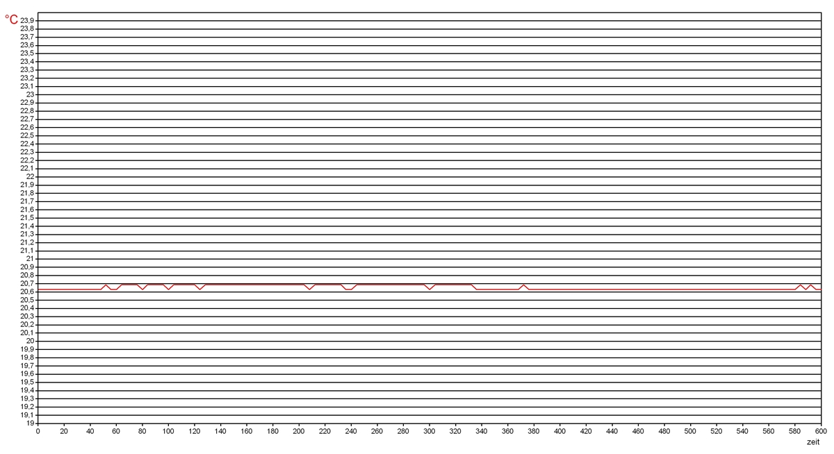

von Wolle G. (wolleg)
> gelötet)
Ich kann mir schwer vorstellen, dass es bei digitaler Übertragung einen
Einfluss auf das Messergebnis gibt. Entweder wird das  Messergebnis
richtig oder total falsch übertragen.
Mit einem gerade vorhandenen Experimentieraufbau (Regelung eines
Heizkörperventils) habe ich mal über 10min die Raumtemperatur gemessen,
gespeichert und als Diagramm dargestellt. Messtakt: 4s.
Vor Beginn der Messung war der Aufbau tagelang abgestellt.
Nur die letzte Stelle (0,0625K) "rauscht".
Es ist kein Trend erkennbar.
Bei mir hängen bei einer anderen Anwendung 8 DS10B20 problemlos an bis
zu 10m  langen Kabeln.
Mist: Ein Diagramm ist zu viel
Das interessiert mich
Ich habe das 2x2x0,8 Kabel so nah als möglich zu den Lötpunkten
abgeschirmt gelassen
die einzelnen Adern damit sie auch ja nicht zusammenkommen habe ich mit
Isolierband gegen Kontakt geschützt
anschliessend habe ich es mit Schrumpfhülsen isoliert
Wie sollte ich die Sensoren sonst ans kabel anbringen und später
isolieren?
Mir würde hier nur noch Epoxy oder Flüssigplastik einfallen
Meine Anbindung also die Lötstellen sollten ganz ok sein..

> 7,5mW auf. Daher sollt man nicht öfter als alle 10s messen.
Komisch!
Warum ist bei mir
Autor: wolle g. (wolleg)
Datum: 12.05.2019 14:01
bei der Messung aller 4s mit dem DS18B20 auch nach 10min noch keine
Erwärmung nachweisbar?
von Falk B. (falk)
wolle g. schrieb:
> Komisch!
> Warum ist bei mir
Bist bestimmt ein cooler Typ! Oder du wohnst in Lappland?

von Wolfgang (Gast)
Ob die letzte Stelle rauscht oder nicht, hängt von der Temperatur ab.
Wenn es ein paar 1/100K wärmer oder kälter ist, kann es genaus gut
passieren, dass der Ausgabewert auf einem Wert festhängt. Das liegt
daran, dass das Rauschen des Sensors im DS18B20 kleiner ist als die Höhe
der Quantisierungsstufen.

Dass ein 18x20 eine Einschwingzeit im Bereich von Minuten hat, ist
einfach unglaubwürdig und entspricht nicht meiner Erfahrung.
Erst im Verlauf des Threads zeigt sich, dass Jürgen die Dinger
konfektioniert in Metallhülse hat. Solche habe ich auch hier, die haben
eine schlechte Wärmekopplung und reagieren sehr langsam auf Änderungen
der Umwelt.

von Jörn P. (jonnyp)
Ich habe die Erfahrung gemacht, das man mindestens 5-6 Sekunden zwischen
Messungen warten muss, damit sich beim DS18B20 eine Eigenerwärmung nicht
bemerkbar macht.
Bei der Edelstahl Version handelt es sich um einen TO92, der in die
Stahlhülle eingesteckt wurde.
Die Ansprechzeit dieser Versionen dauert daher wesentlich länger.

von Manfred (Gast)
So habe ich das vermutet, aber noch keinen aufgeschliffen. Dass die
Dinger sehr träge sind, habe ich bemerkt, aber die meisten
Temperaturänderungen sind ja auch eher langsam.
> Ich habe mal einen Edelstahl Typ geknackt...
Sehe ich auf deinen Bildern richtig, dass die Beinchen mit
Gewebeschlauch isoliert und dann das gesamte in Schrumpfschlauch in die
Hülse gepresst wird?
Edelstahl ist eine schlecht leitende Legierung und die unterlegen die
noch zusätzlich mit Kunststoff?
> bemerkbar macht.
Das passt aber mit dem Diagramm:
nicht zusammen.
Um wie viel K würde nach Deinen Messungen die angezeigte Temperatur
durch Eigenerwärmung steigen?
Nur mal so: Geht es hier um die Eigenerwärmung des DS18B20 oder um die
Sprungantwort eines Messfühlers?
Siehst du exakt richtig ;-)
Das To92 Gehäuse stößt direkt gegen den Deckel der Stahlhülse, deshalb
wurde das TO92 Gehäuse beim Absägen des Deckels auch etwas
"mitgenommen".
