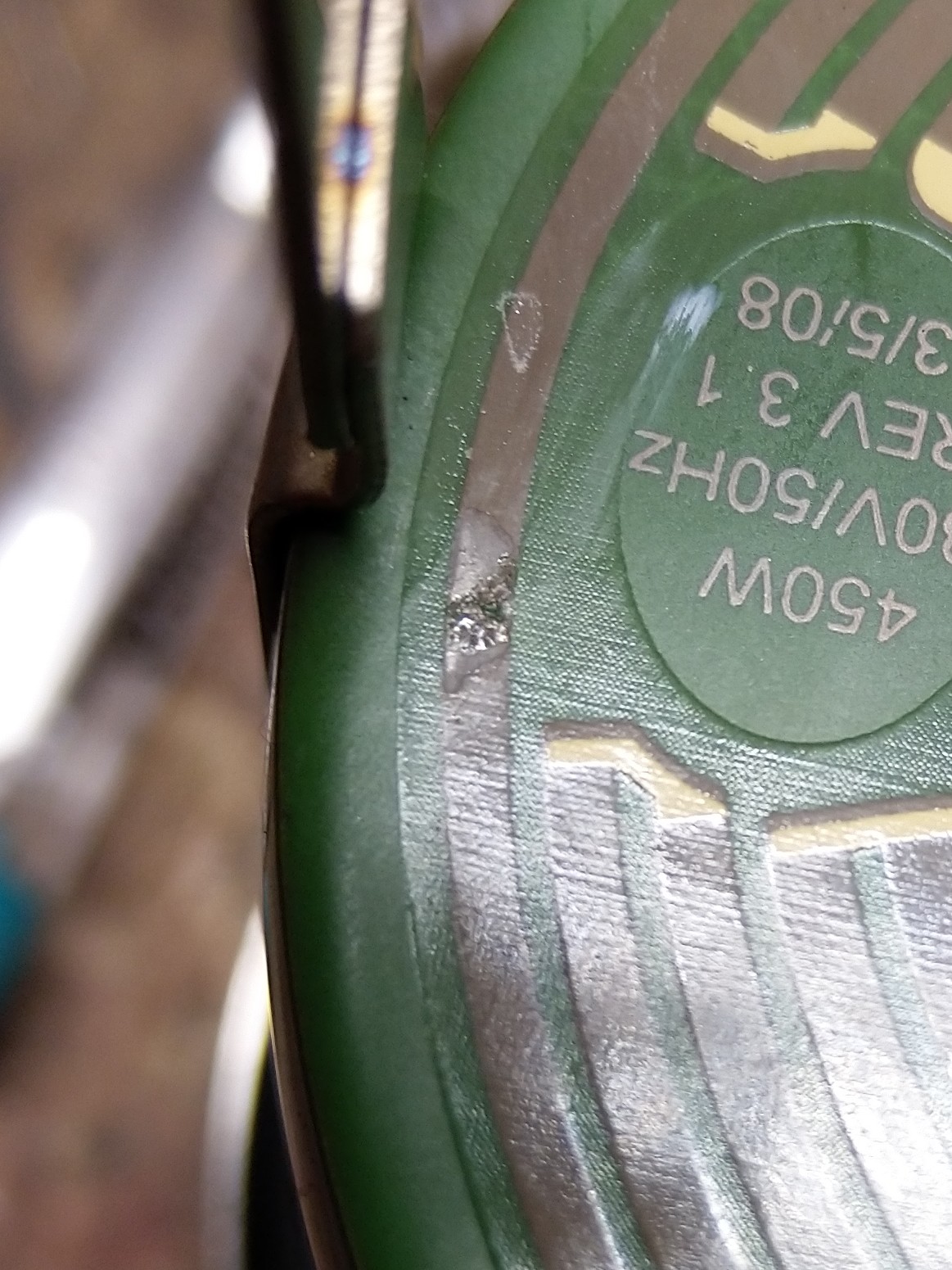

heute ist Muttertag und ich versuche gerade den Milchaufschäumer meiner
Mutter zu reparieren.
Die Milch wird nicht mehr geheizt, nur umgerührt.
Deshalb habe ich das ganze Teil zerlegt und festgestellt, dass ein Stück
Leiterbahn korrodiert ist (warum auch immer). Nach Entfernen der Kruste
hat sich dann gezeigt, dass die Leiterbahn unterbrochen ist (Widerstand
unendlich). Ein Tropfen Salzwasser hat den Kontakt wiederhergestellt.
Auf Dauer ist Salzwasser natürlich keine Lösung. Wie repariere ich die
Leiterbahnen eines Heizelements? Löten fällt wohl flach... Zinkspray an
der entsprechenden Stelle?
Input wäre hilfreich, danke!

Draht schon, nur woran befestigen? Das Material sieht nicht lötbar aus
und die Platte hat 450W und besteht anscheinend aus Keramik. Ich bin
nicht sicher, ob das Lötzinn nicht schmilzt.

also ist es eine Heiz-Leiterbahn, un keine irgendwo auf einer Platine
versuchen kannst du es mit Silberlack. Mehr als "bums" kann es ja eh
nicht machen.
Sofern du aus Köln kommst, kann ich dir ein Tröpfchen spendieren ;-)
PS: Zinkspray ist auch eine Interessante Idee. Schüttel die Dose gut
auf, sprühe etwas in den Deckel. Dann zeichne dir auf einer
KunststoffFolie mit Zanhstocher oder so in der beabsichtigten
Leiterbahnbreite auf.
Danach messe den elektrischen Widerstand (ob das Zeugs nach Trocknung
überhaupt leitet)

Eben getestet, normales Lötzinn wird nicht angenommen. Auch nicht,
nachdem ich die Bruchstelle etwas geschliffen habe.
Muss wohl doch mal mit Zinkspray und Graphitspray rumspielen. Ich hab
sogar noch Goldbad zum Galvanisieren da, das dürfte die Leitfähigkeit
erheblich steigern.

> Das dürfte einen aufgedruckte Carbon-Paste sein. Also ein Fall für die
> Tonne. :´(
Naja, ich hab auch schon erfolgreich Heckscheiben-Heizungs-"Drähte" mit
Silberlack repariert. Es sind ja nur kurze Strecken (um 1 mm).
Den Widerstand der aufgedruckten Leitungen kann man ja ausmessen, und
den Widerstand der Silberlack Ersatzbahn (Zinkspray halte ich auch für
interessant) vorher "im trockenen" ausprobieren.
Beiden Materialien traue ich genügende Haftfähigkeit auf dem Untergrund
zu.
Die auf der kurzen Strecke umgesetzten Wärmeleistung müsste überschaubar
sein.
