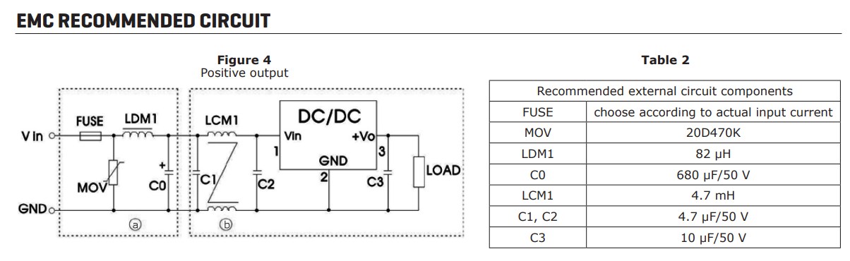

Ich habe eine Frage zu einem Symbol in einem Datenblatt eines
Schaltreglers von CUI. (P78E12-1000)
Da ist ein "EMC-Circuit" abgebildet, LCM1 ist gemeint.
Was ist das? Eine Gleichtaktdrossel ist es wohl nicht.
Sieht eher aus wie zwei kernlose Spulen die antiparallel geschaltet
sind.
Hat jemand eine Idee?

Luca E. schrieb:
> Doch, das soll eine Gleichtaktdrossel darstellen. Deswegen auch LCM, mit
> CM für common mode.
Ja, soll es darstellen - eigentlich ...
"CM" paßt dazu, und auch (Gekoppelte Drosseln = immer "2 x") "4,7mH".
Nur das "Z" ist leider falsch.
(Und daß Dich das verwundert, ist eine Art "Gütesiegel" Deinerseits...
Bei CMCs (Gleichtaktdrosseln) müßte es ein "U" oder ein geschlossener
Kreis sein, bei einem "Z" würde der Betriebs- (Gegentakt-) Strom
beeinflußt, aber Gleichtaktsignale dafür praktisch gar nicht...!
Ein "Z" ist das Zeichen / der Kern einer gekoppelten Gegentakt-Drossel.
(Gegentakt = Differential Mode = "DM" --- das, was im Schaltbild links
mit einer Drossel mit nur einer Wicklung gelöst ist.
Wieso? Und wieso kann nicht (das waere ja ein scheinbar (!) kleinerer,
einfacher Druckfehler bei nur 2 Buchstaben... scheinbar) das "CM" falsch
sein, und eine Gegentakt-Drossel gemeint sein, mit 2 x 4,7mH?
Eine Gegentakt-Drossel soll auf genau die Störspitzen wirken, die direkt
gleichsinnig dem Betriebsstrom überlagert sind - muß dazu sehr viel mehr
aushalten, und fiele daher weit größer/schwerer aus.
(Als gekoppelte Drossel zwar wirksamer/kleiner machbar, aber seltener
anzutreffen - irgend eine billige Speicherdrossel irgendwoher kostet
eben zumeist viel, viel weniger. Daher Einzel-DMS wie im Bild links.)
Und so eine (hoch belastete) gekoppelte Gegentakt-Drossel dann auch
noch mit 2 x 4,7mH... vertrau mir, das ist es nicht. Es ist so, wie ich
sage: Das "Z" ist hier einfach falsch. (Datenblatt von Deppen gemacht.)
P.S.: Oder guck einfach mal in ein Datenblatt einer CMC (suchst ja eh
eine mit 2 x 4,7mH aktuell - welche Strombelastbarkeit Du brauchst, kann
ich nicht genau wissen, Du schreibst ja nichts zu Vin/Iin, Vout/Iout) -
dort wirst Du (wenn die nicht ebenfalls spinnen) Kreise oder Us finden.
Also, Dein Gefühl war ganz richtig - ist Quatsch hier, das Z.
LG

L. S. schrieb:
> das wird wohl ein Kern sein, etwas ungewöhnlich gezeichnet
Ja. Aber trotzdem magnetisch korrekt.
Dort ist auch dieser Stil zu finden:
https://www.eeweb.com/profile/coilcraft/articles/common-mode-filter-design-guide
https://www.researchgate.net/figure/6-Structure-de-filtre-de-mode-commun-du-second-ordre_fig30_280792018
http://www.abcelectronique.com/forum/showthread.php?t=64023
Bei einer "normalen" Gleichtaktdrossel sind beide "Wicklungsanfänge" auf
der selben Seite des Kerns. Und das ist auch bei diesem Z-Kern der Fall.
Genau falsch rum. Die Verbindungslinie zwischen den beiden Spulen
verbindet zwei Punkte verschiedener Polarität.

L. S. schrieb:
> Das sind ziemliche Brocken mit 4,7mH
Gleichtaktdrosseln haben einen hochpermeablen Kern, der recht schnell in
die Sättigung geht. Deswegen kannst du sie auch nur im Gleichtaktbetrieb
verwenden.
Die beiden Magnetfelder, die von dem Betriebsstrom ausgehen, heben sich
gegenseitig auf und wirken nicht auf den Kern.
