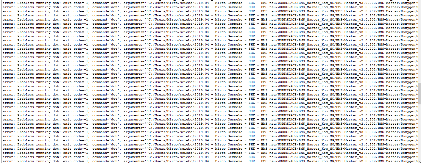

Ich habe jetzt mal mit Doxygen angefangen :). Alles so gemacht wie der Heini es sagt: https://www.youtube.com/watch?v=-V_vHZPOZfY&t=300s Internet Explorer installiert und unter Einstellungen ActiveX jeglichen zugriff erlaubt (Damit arbeitet das Prog ja irgendwie... meint der Typ im Video zumindest). Danach zeigt er mir im Internetexplorer an das die aktuellen einstellungen ein Sicherheitsrisiko darstellen. Ich weiß aber nicht ob er es trd zulässt oder nicht. Wie man im Bild aber sieht werden mir anscheinend die Graphen nicht richtig angezeigt. Wenn ich Rechtsklick=> Eigenschaft auf das Kreuz mache und in der URL nach dem Bild ___u____coll___graph.png suche finde ich das aber auch nicht ... jemand ne Idee?
Daran wird es vermutlich liegen :D.... Aber wie fixe ich das ? :D
Den Internet Explorer habe ich für Doxygen nie gebraucht. Vermutung: DOT ist nicht richtig installiert oder der Pfad dahin ist falsch angegeben Leider sieht man zwar viel Fehler, aber keinen vollständig.
