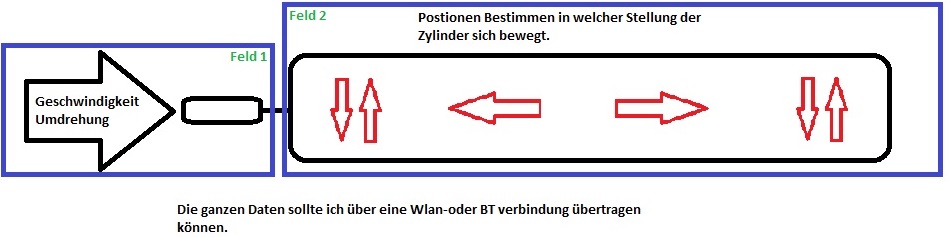

Hallo zusammen, ich steht vor einem Problem bzw. möchte ich zwei Sensoren gleichzeitig zum Einsatz bringen. Ich hab ein Zylinderrohr ca. 20cm lang und 4-6cm Durchmesser. Vorne ist eine Anschluss (Feld 1) indem sich drehend/rotierend Seil befestigt ist. Von diesem Seil möchte ich die Geschwindigkeit der Rotation je Umdrehung und die Umdrehungsanzahlen messen. Der Zylinder (Feld 2) Bewegt sich jeweils ca. 30cm hoch und hinunter, der Anfang und das Ende (drehpunkt nicht zwingend in der Mitte) bewegen sich auch vor und zürück. Ich möchte beim Zylinder eigentlich alle Stellungen bzw. Positionen bestimmen. Mit Rotation- und Beschleunigungssensor oder auch Gyroskop könnte ich mir behilflich sein? Ich bin noch ein Student und kenne mich da noch zu wenig aus. Gibt es evtl. kompakte Lösungen wie ich an die Daten komme? Ich würde es gerne drahtlos auswerten. Skizze ist im Anhang zu sehen! Danke für die Infos Freundliche Grüße Kai
Es gibt kombinierte Sensosorchips mit g-Sesor, Gyroskop und Magnetometer. Guck mal in der Bucht, dort gibts die für kleines Geld auf einem kleinen PCB.

Kai B. schrieb: > Ich möchte beim Zylinder eigentlich alle Stellungen bzw. Positionen > bestimmen. Du weißt, dass du dazu die Messwerte der Sensoren (Linear- und Drehbeschleunigungssensor) integrieren musst und dass das zwangsläufig zu Fehlern führt?
Ja, also wenn ich das nicht hinbekomme muss ich mir ein Unternehmen suchen die darin Experten sind..
Also wenn das nicht so dynamisch sein muss, dann wäre evtl. Beschleunigung und Kompass besser: https://www.komputer.de/zen/index.php?main_page=product_info&cPath=43_46&products_id=205&zenid=5qq54eu750f27sfrkaqq5va9t2 Es gibt auch Sensoren, die Beschleunigung, Rotation und (Erd)-Magnetfeld messen können...
