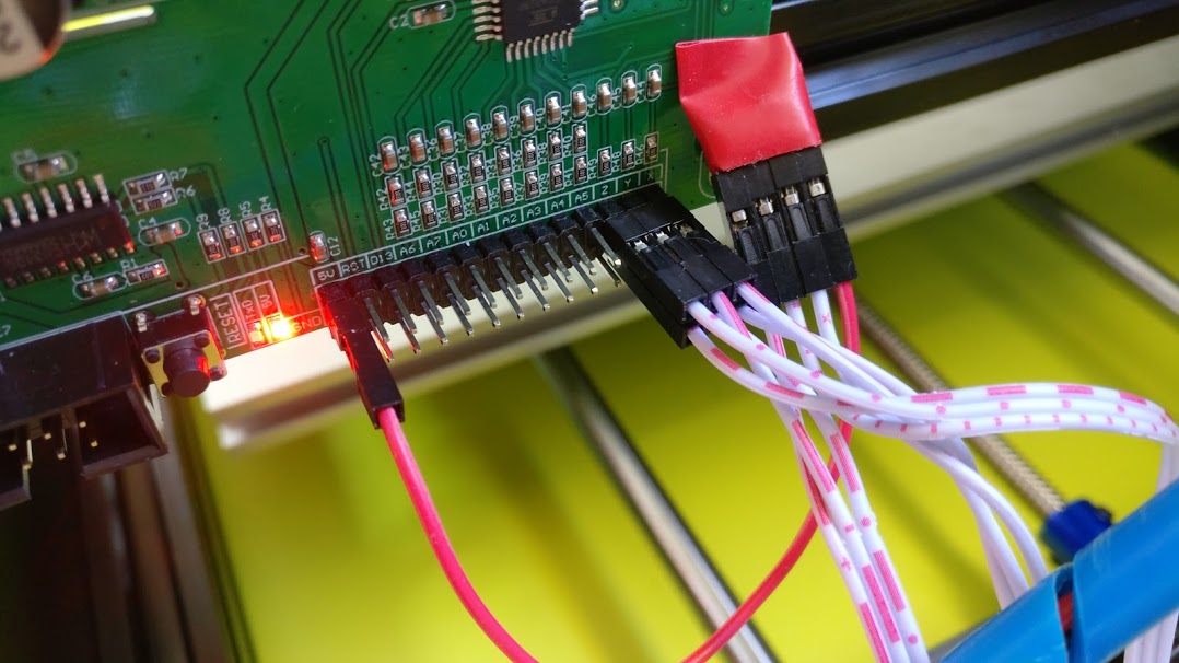

Ich habe mir eine kleine CNC Fräse gekauft. CNC 3018 pro.
Mit dem 3D Drucker habe ich bereits die Arduino Platine (Cam Tool v3.3
CNC) eingepackt und einen ordentlichen Lüfter dran gepackt.
Dazu habe ich mir noch eine 500W Spindel aus China bestellt und soweit
läuft alles. Die Feinheiten lerne ich gerade noch.
Einen Not Stop habe ich ebenfalls verbaut und nun bin ich an den End
bzw. Home Switches angelangt.
Zuerst wollte ich die doch glatt zwischen die Stepper Motoren schalten
und kam dann irgendwann mal drauf, dass dann nichts mehr geht, sobald
der Schalter einmal betätigt wurde :-)  ...
Ein wenig Recherche hat geholfen und so sieht man, dass fast alle Boards
Anschlüsse haben, die dafür genutzt werden.
Ich bin nun auf einer Seite fündig geworden und leider total verwirrt.
Auf dem Foto sieht man die Verkabelung mit optischen Endschaltern, was
zu meinen mechanischen Schaltern (normal open) bis auf 5V kein
Unterschied sein sollte.
Jedoch stellen sich mir ein paar Fragen.
1. Ich habe alle Szenarien durch probiert - mit einem Jumper. Keine
Achse will bei mir stoppen - egal ob ich den Jumper setze oder ziehe.
2. Selbst wenn das funktionieren würde, frage ich mich, wie das gehen
soll, da ich doch sowohl für X, Y oder Z jeweils 2 Endschalter habe und
meine Software gerade beim "Homing" wissen muss, ob bei X bzw. Y dann
der rechte oder linke bzw. hintere oder vordere Schalter gemeint ist.
Denkfehler?
Ich sage "2.", weil ein anderes Woodpecker CNC board genau diese
separaten Anschlüsse hat:
https://cloud.githubusercontent.com/assets/5912573/22929087/89c715ce-f2c2-11e6-9ffc-6f078f510d74.jpg

Von dem konkreten Board habe ich keine Ahnung. Bei meiner Maschine ist
das aber so, und ich glaube das ist auch üblich, dass man nur einen
Endschalter montiert, der dann angefahren wird. Wie weit es von da aus
in die andere Richtung geht, kann man ja dann konfigurieren.
Auch wenn du 2 Schalter montierst, weiß die Software welchen sie
anfährt, auch wenn sie am selben Anschluss hängen, da sie ja weiß in
welche Richtung sie gefahren ist.

Welche FW ist den da drauf ? GRBL ? dann müsstest du die Endstops
erstmal in der FW Aktivieren, wenn du $$ an die Steuerung sendest sollte
sie die Einstellungen zurücksenden.
Wenn du das stoppen im betrieb brauchst also nicht das Homing sondern
als Art Notstop müsstest dann wahrscheinlich dann GRBL neu Compilieren
mit den passenden Einstellungen da es nicht Default ist.

Danke! Das wusste ich nicht. Super Anhaltspunkt.
Jetzt kann ich wenigstens mal weiter googlen, wie das gemacht wird.
Ich ging eigentlich davon aus, dass ich im 1. Moment einfach die Pins
kurzschließe und das hardwareseitig abläuft.
"Freischalten" :-) ...
Ja, ist GBRL!
