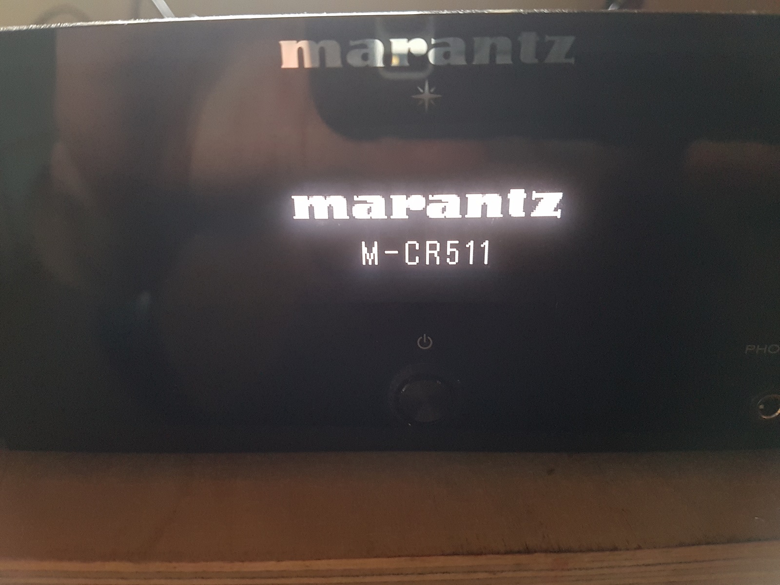

vielleicht könnt ihr mir helfen. Es geht um einen kleinen Verstärker
(Marantz M-CR511) welcher seit kurzem nicht mehr an geht. Was ich schon
gemacht habe:
- Stromkabel geprüft
- Sicherung geprüft (T5A)
- Ausgänge gemessen, überall 0V, außer beim 20V Ausgang zeigt es mir 50V
an

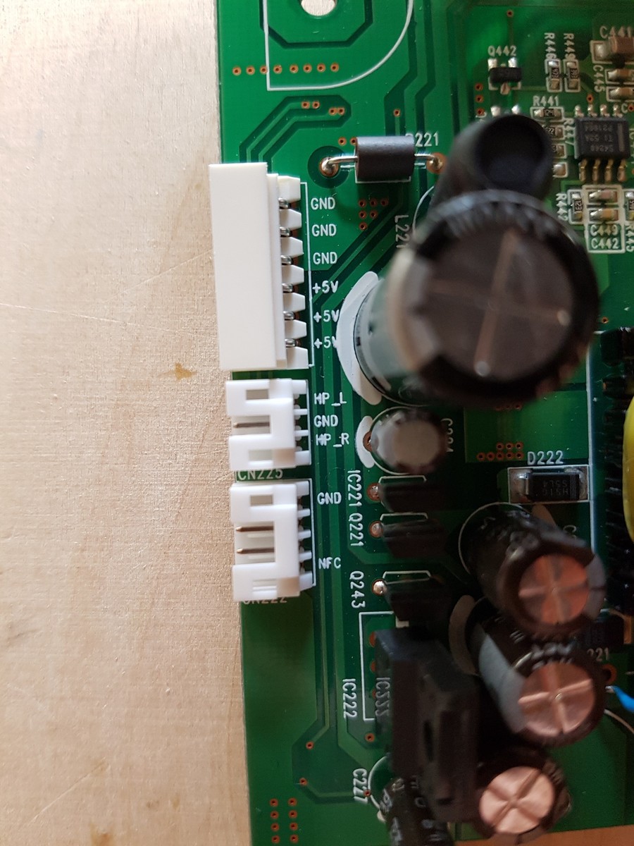

Leider ist die Garantie schon abgelaufen, daher versuche ich das Gerät
zum laufen zu kriegen. Habe ein paar Bilder angehängt.
Ich habe schon die Dioden geprüft sowie ein paar Elkos. Alles lässt sich
im eingebauten Zustand leider nicht prüfen. Aber es sind so viele
Bauteile, jedes auszulöten ist ziemlich aufwändig. Vielleicht habt ihr
einen Ansatz. was mich wundert, warum hier ein 400V 330µF Elko verbaut
ist. Wenn ich den Schaltplan so verfolge hat dieser keine
Glättungsfunktion..

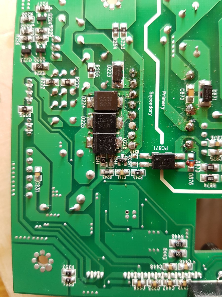

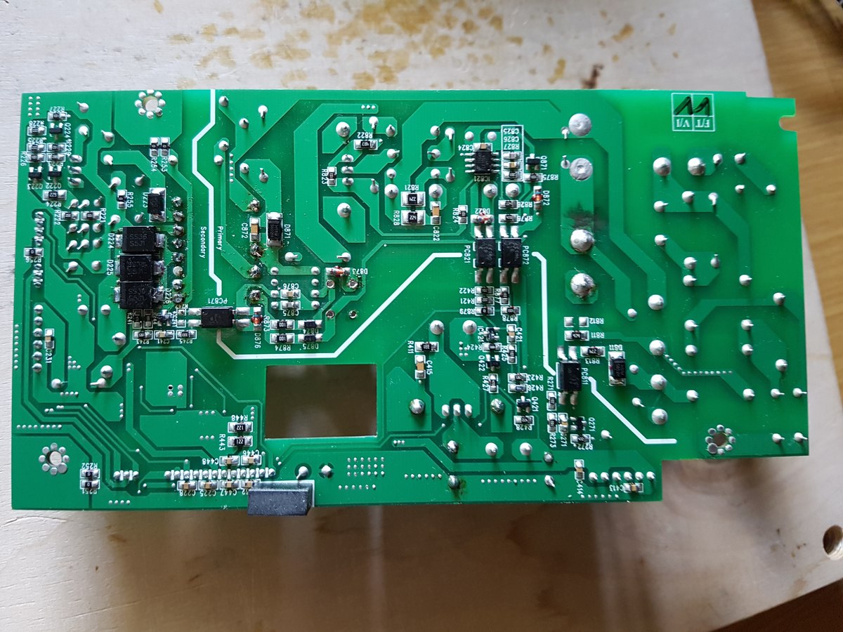

Prüfe aber noch die sekundären Gleichrichterdioden dieses
(Teil-)Netzteils. Wenn du nicht weißt welche das sind, dann poste ein
Foto der Unterseite des NT.
Gast #5841393
Hier mal ein Bild von der Unterseite.
Den dicken Elko hatte ich auch schon mal ausgebaut um zu messen wie man
an der Lötstelle sieht. Hat aber keine Auffälligkeiten und volle
Kapazität.
Gast #5841438
- D223 Durchlass 0,47V
- D811 (rechts) und D871 jeweils 0,49V Durchlass
Oberseite links:
- D221 und D222 jeweils 0,48V
- D441 hat 0,17V im ausgebauten Zustand. Das ist eine SS26A
Schottkydiode. Das dürfte aber normal sein da die drei Dicken SS36
Dioden auf der Unterseite ebenfalls 0,17V aufweisen. Ist aber relativ
wenig für eine Diode oder?

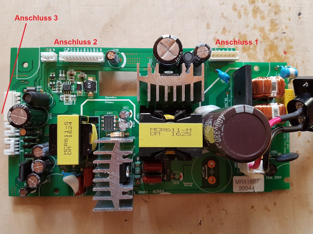

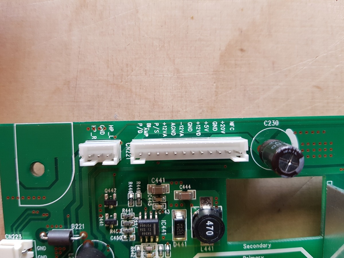

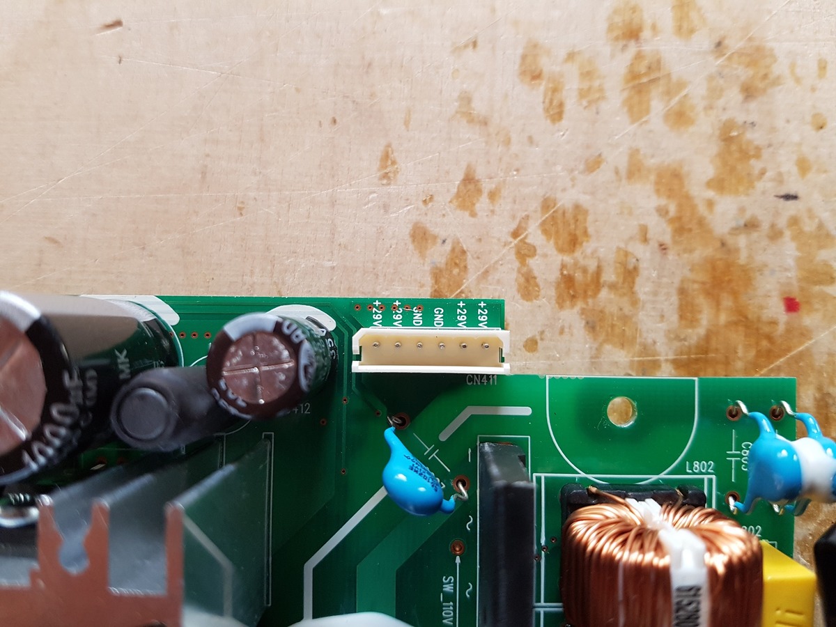

Du hast hier zwei Netzteile:
1)
Eines mit dem Mosfet (am Kühlkörper), dem größeren Überträger und Diode
(am Kühlkörper) für 29V (Anschluss 1) für den Verstärker
der kleine TPS54340 hinter Anschluss 2 macht daraus eine weitere
Spannung. (für den analog Teil, Vorverstärker nehme ich an)
Dieses Netzteil wird nicht anspringen, bis es von außen ein Signal
bekommt, daher hat es auch zwei optos.
2)
Das zweite Netzteil wird über den ICE3BR in DIP geschaltet mit internem
Mosfet. hier wird auch eine Hilfsspannugn auf der Primärseite erzeugt.
parallel zu R873/D874/C874 noch R874/D875/C873. Von den zweiten geht ein
Trace Richtung controller für das erste Netzteil. Ich kann zwar die
Beschriftung nicht lesen, aber der wird diese Spannungsversorgung
brauchen um zu funktionieren.
das zweite Netzteil hat mehrere Sekundärwindungen für mehrere
Spannungen. da es aber nur einen Optokoppler als Feedback gibt, wird nur
eine davon direkt geregelt (so wie es aussieht die 5V an Anschl. 3 am 6
Pol Stecker), bei dem Rest verlässt sich das Netzteil darauf dass die
proportional sind (was beim Flyback normalerweise auch stimmt).
> an
Wenn die 5V nicht erzeugt werden, regelt das Netzteil immer höher, weil
es die Rückmeldung "Spannung zu niedrig" bekommt. da alle Spannungen
proportional sind wird seine eigene Versorgung auch zu hoch, dann geht
es in den "Overvoltage Lockout" und wartet bis die sinkt. das erklärt:
bastler schrieb:
> Also am IC kommt eine Spannung an, die schwankt aber zwischen 10..12V
> und 18..20V hin und her.

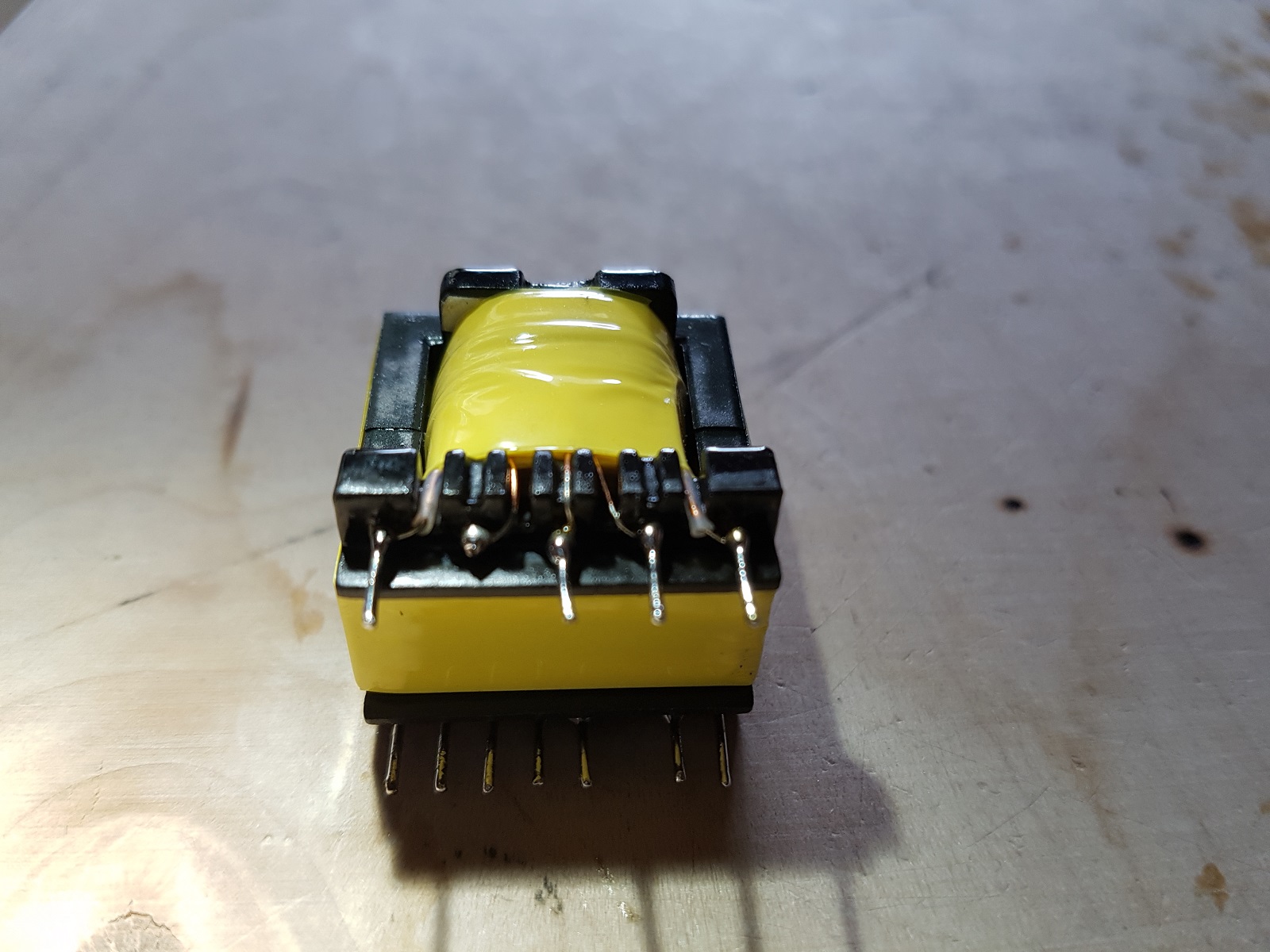

Die 5V werden offensichtlich nicht erzeugt. die drei getesteten Dioden
sind offensichtlich ok. Wenn der Elko und die Drosseln auch ok sind
bleibt fast nur der Überträger.
Dein Problem ist ein ungeregelter Flyback, da ihm der Feedback fehlt.
Der Rest ist nur Symptom. Die 50V können aber mittlerweile auch einiges
gegrillt haben.
=> Miss nach ob C229 (der 3300µF) einen kurzen hat (dann würde der aber
anders aussehen)
=> miss nach ob allgemein von +5V nach GND ein Widerstand messbar ist
(ein Kondensator wird auch als langsam steigender Widerstand angezeigt,
je größer desto langsamer steigt er)
=> miss den Widerstand von der Anode der drei Dioden nach GND, das ist
der Widerstand der 5V Windung. wenn der nicht fast 0Ohm ist ist da ein
Fehler
=> Wenn du kannst miss die Induktivität der 5V Windung
=> schau seitlich auf den Überträger, die 5V Windung kann auch nur an
der Lötstelle gebrochen sein. Wackel mal vorsichtig mit z.b. einem
Schraubenzieher daran.
mehr fällt mir heute nicht ein, das wars erstmal

Leute, erstmal danke für die Mithilfe. Dabei lerne ich auch gleichzeitig
immer wieder etwas dazu.
Ja korrekt. Die drei dicken Dioden haben auf der Unterseite im
eingebauten Zustand Durchgang. Daher dachte ich erst sie seien hinüber.
Also ausgebaut und gemessen. Durchlassspannung 0,17V (zum Vergleich, die
neuen Dioden haben 0,18V). In Sperrrichtung O.L.
Ich werde jetzt den Übertrager unter die Lupe nehmen ob eine Leitung
defekt ist. Dieser Lötzinn welcher von Werk aus verwendet wird ist auch
nicht das Wahre oder? Dieser ist richtig breiig und sieht aus wie eine
kalte Lötstelle.
Ich hätte eventuell gedacht das die Transistoren oder Mosfets
durchgeschossen sind, aber dort ist was messbar mit dem Diodentester und
keiner hat Durchgang im spannungslosen Zustand.
Gast #5845111
Ich hab mal den kleinen Übertrager ausgelötet. Scheint keine
Auffälligkeiten zu haben. Die Anschlüsse habe ich mal nachgelötet.
Die drei dicken Dioden auf der Unterseite haben immer noch Kurzschluss.
Also ich messe im eingebauten Zustand 0V, wenn ich sie ausbaue
0,17-0,18V.
Gast #5845222
Leute, habe vielen Dank für euer Bemühen. Wärt ihr meine Kollegen würde
ich einen Ausgeben.
Es war tatsächlich eine der drei dicken Dioden kaputt. Ich konnte mir
keinen Reim drauf bilden warum die Dioden Kurzschluss hatten da ich alle
Elkos geprüft hatte. Als ich nochmals alle SS36 Dioden ausgelötet habe,
war der Kurzschluss weg. Und siehe da, eine hatte Durchlass mit 0,01V.
Ich könnte schwören, dass ich richtig gemessen habe beim ersten mal.
Hier stegte tatsächlich der Teufel im Detail.
Machts gut. Wenns wieder ein Problem gibt, werde ich mich wieder an
dieses Forum wenden.
