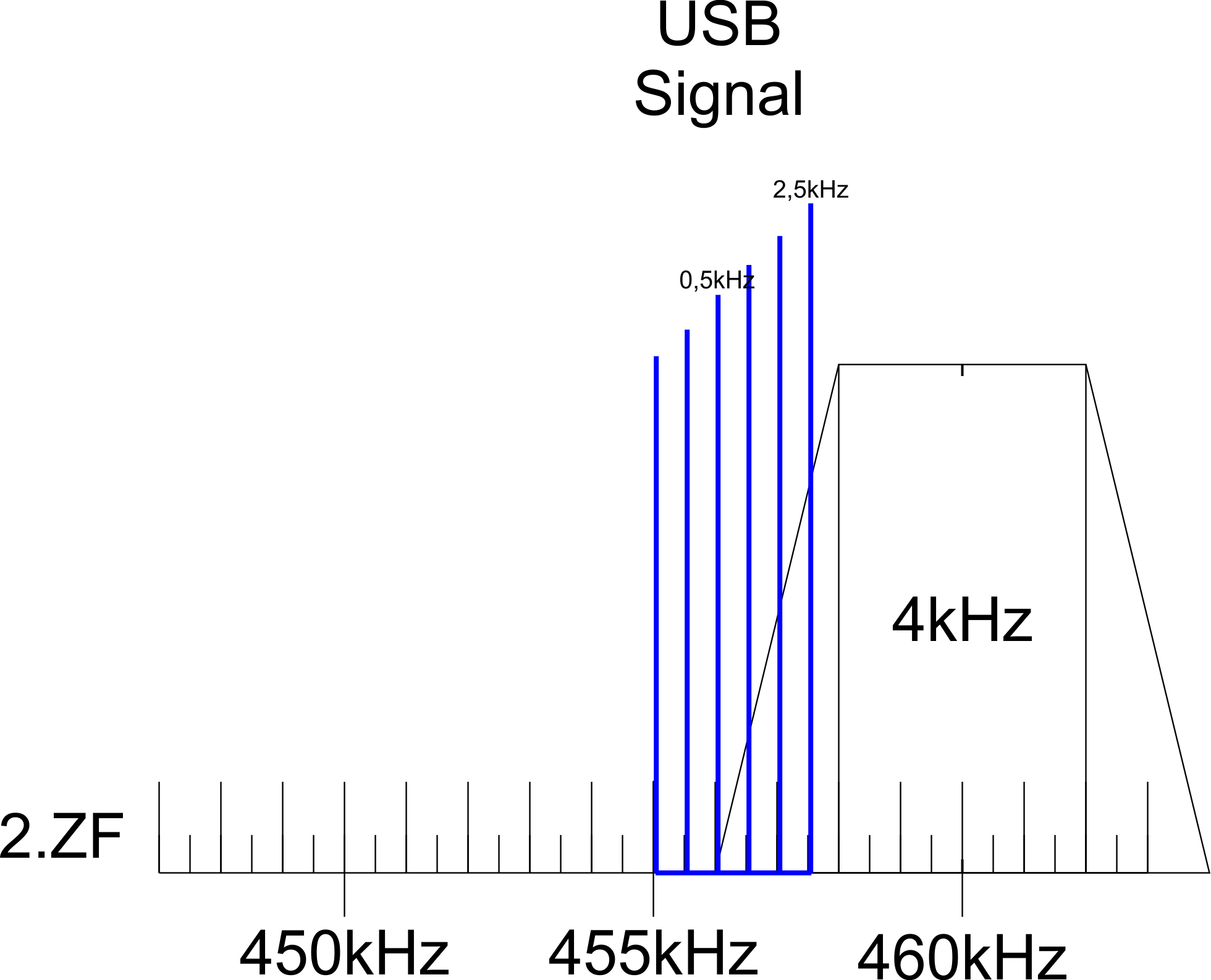

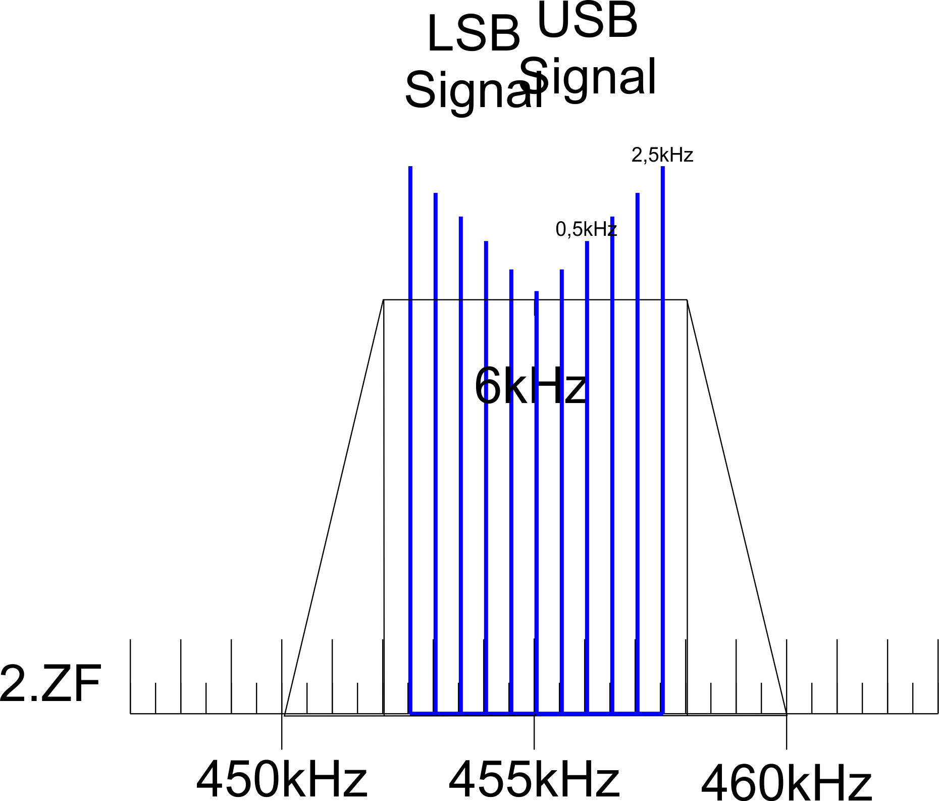

Ich habe mal versucht das mit dem Bild zu illustrieren.
Das eine Bild mit den beiden Seitenbändern/DSB ist mein AM Empfangsfall,
damit habe ich keine Problme. Bei USB scheint aber mein Signal nicht
mehr im Durchlassbereich zu liegen, es sei denn, ich verstelle
absichtlich den Empfänger. Dann würde die Anzeige ja aber nicht den
unterdrückten Träger darstellen???

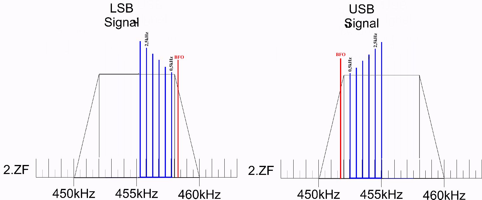

von B e r n d W. (smiley46)
Hallo Alex
Das sieht eher so aus.
(Bitte die Position der Linien nicht auf die Goldwaage legen)
Falls du die Möglichkeit hast, dann messe mal bitte nach, ob der VFO im
Vergleich zu AM um +/- 2,5kHz verschoben wird.
von Alex (Gast)
Das verstehe ich :-)Das Signal liegt je nach Seitenband schön in
Filtermitte, am Rand ist der unterdrückte Träger bzw. der wieder
zugesetzte "BFO-Träger"...

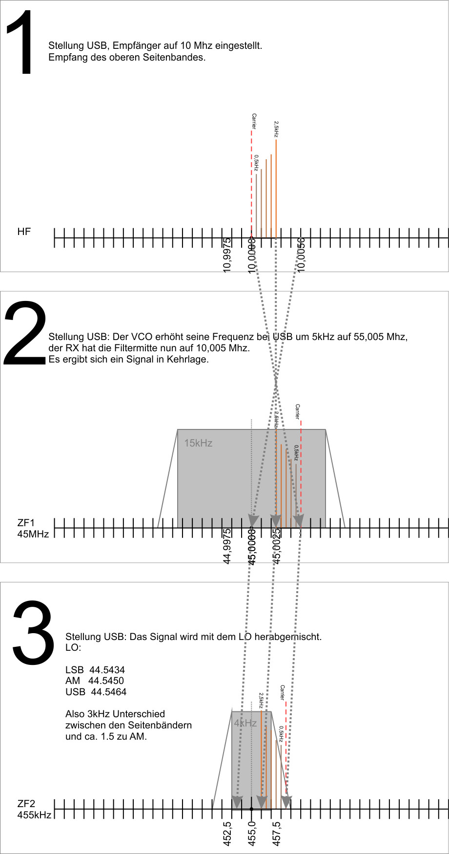

Gerade nochmal verifiziert: Gegenüber AM ziemlich genau +/- 5kHz (USB +5
LSB -5)Bei 10Mhz AM sind es eben 55 Mhz, bei 10Mhz USB 55.005 Mhz.
> Dann gehts weiter zum 2. Mischer
> der mit dem 2. LO (44,5425Mhz (44,545Mhz) 44,5475Mhz)
Im Service Manual befindet sich auf Seite 4 das Blockschaltbild. Da
steht beim 2. LO: 44,545MHz +/- 2,5kHz. Möglicherweise wird dieser beim
Umschalten zwischen AM/LSB/USB auch verändert. Ansonsten wäre ein 10kHz
Sprung zwischen LSB und USB unlogisch da zu weit. Sehr wahrscheinlich
kann die PLL des VFO nur grobe 5kHz Sprünge.
Vermutlich wird also im Vergleich zu AM mit dem VFO 5kHz nach unten
gesprungen und mit dem 2. LO wieder 1,5kHz nach oben und umgekehrt. Die
Differenz zwischen LSB und USB würde dann die benötigten 7 kHz betragen.

von Alex (Gast)
Habe mir nochmal das Service Manual, das Gerät und den Oszi geschnappt
und mal gemessen. Was Bernd sagt trifft genau so zu. Der LO verändert
bei den versch. Betriebsarten seine Frequenz.
LSB  44.5434
AM   44.5450
USB  44.5464
Grob mit dem Oszi gemessen 3kHz zwischen den Seitenbändern und 1,5kHz zu
AM.
Davon ausgehend, dass der Filter für SSB 4kHz breit ist, schneidet
dieser doch aber schon die mittleren und tiefen Frequenzen ab (Skizze
3)?  Ich habe das nochmal in einer kleinen Grafik dargestellt.
Habe ich da mit der Kehrlage/Gleichlage oder an anderer Stelle einen
Denkfehler?

Hat sich geklärt,
hatte da beim zweiten Mischer mit dem LO einen Denkfehler, jetzt geht
das für mich auch endlich auf und das "Problem" mit der Filterbandbreite
hat sich auch geklärt. Auch meine Eingangsfrage nach den "krummen" BFO
Frequenzen ist jetzt für mich nachvollziehbar.
