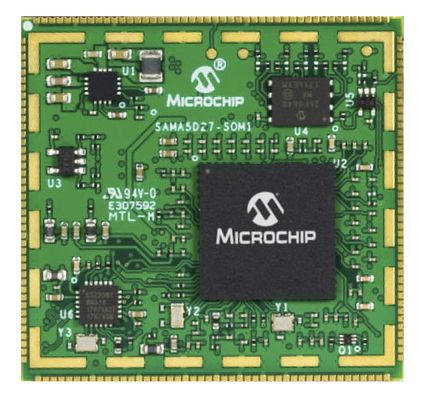

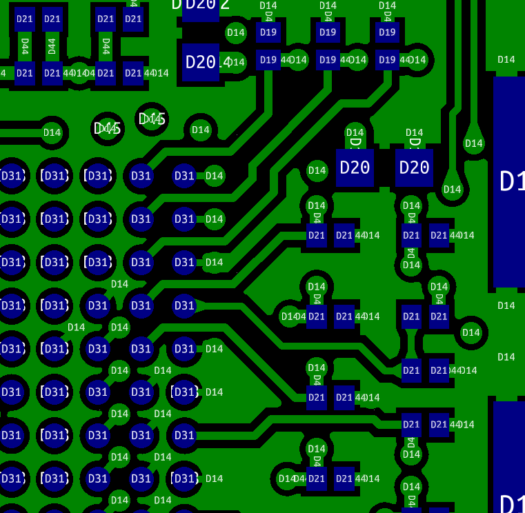

Guten Morgen,
die Regel "ein 100nF pro Power-Pin" kennt man ja.
Was ich mich allerdings frage ... Im Bild, welches ich angehängt habe,
sieht man, dass die Stromaufnahme (in diesem Fall ein ATSAMA5D27 @
500MHz max) fast lächerlich klein ist.
Beispielsweise werden für das DDR-Interface acht 100nF und für den
eigentlichen DDR2 (im BGA-Package integrierten) fünfzehn 100nF
Kondensatoren benötigt. Das Interface braucht wohl nur 50mA - über das
DDR2 hab ich im Datenblatt keine Angaben gefunden.
Mir kommt die Menge an Cs für relativ wenig Strom ziemlich viel vor ...
Warum werden so viele Cs spezifiziert?
Viele Grüße,
Mampf
*edit*: Ah, der intere DDR2 ist wohl ein W971GG6SB ... Der hat im
Datenblatt als maximalen Strom sowas 200mA.

Was mich aber noch irritiert ... Es gibt ein SOM (System-on-Module) von
Microchip mit dem Microcontroller.
Das Ding wird flach auf ein anderes Board gelötet - auf der Rückseite
befinden sich deshalb keine Cs oder andere Komponenten.
Zweites Bild zeigt einen Teil der Entkopplung des internen DDR2s (die
"langen" Leitungen, die von den BGA-Pads nach rechts zu den blauen
rechteckigen Pads gehen). Zwei Reihen weiter links gibt es nochmal
solche 1,8V Pins, die erst in einem Zwischenlayer verschwinden und
ebenfalls auf der rechten Seite Cs haben.
Ist das so unkritisch, dass man einfach Leitungen zu Cs ziehen kann, die
neben dem BGA platziert werden?
Power-Pins für die Core-Spannung (1,2V max 200mA) befinden sich
teilweise in der Mitte des Packages und haben gar keine Cs.
Haben sie Best-Practices ignoriert, bzw sind Kompromisse im Layout
eingegangen, damit sie das flach auf andere Platinen löten können?
Was für eine Alternative hättest du denn? Bleibt dir ja nichts anderes
übrig als das Decoupling an den Rand zu drücken wenn du die Unterseite
nicht verwenden kannst. (Versuche Bauteile in die Platine einzubetten
gibt es zwar, aber ausgereift ist das noch nicht).
Es gibt da kein binäres "funktioniert" oder "funktioniert nicht". Es ist
ja nicht so, dass dann garnix geht. Das ist eine Frage der Definition,
wir sprechen von der Stärke der EMV-Störungen und
Fehlerwarscheinlichkeiten in worst case Szenarien. Das quantitativ zu
erfassen ist extrem kompliziert und zeitaufwändig, das macht niemand.
Ergo pflastert man halt mit Kapazitäten zu und gut ist. Ein 100nF kostet
in 100er-Stückzahlen unter 1 Cent, die Bestückung auch in
Prototpyenserien <5Cent / 0402. Da musst du schon extremste Stückzahlen
fahren, damit es sich lohnt dort in Simulation und Testing soviel Geld
reinzustecken um ein paar Kondensatoren einzusparen. Zudem sinken ja
Bauteil- und Bestückungspreis mit steigender Stückzahl bzw. mehr
Kondensatoren pro Baugruppe. Somit erreicht man den Break-Even in der
Praxis eigentlich nie.

Oder eine komplett durchgängige Versorungslage-dann hätte man die
Kondensatoren auch nicht so dicht um den Chip packen müssen. Oder wäre
sogar mit weniger ausgekommen.
