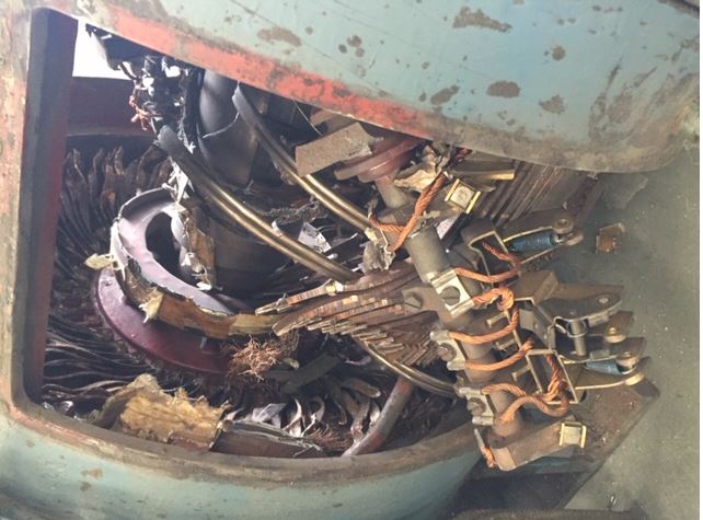

Joergk schrieb:
> Achtung: Feldstrom überwachen, sonst geht der Motor bei Ausfall des
> Feldes durch.
Genau, sonst... (siehe Foto)
Gruß,
Engelbert
Gast #5843991
Klar, wenn der Stromrichter das schon kann, hat er üblicherweise sogar
noch eine Ia*Ra-kompensation, was die Regelgüte im EMK-Regelungsbetrieb
verbessert.
Zu Deinem Bild: Geht noch schlimmer, wir hatten schon geplatzte Gehäuse
und Wokartig geschüsselte Bremsscheiben. Bei der Ursachenforschung habe
ich dann eine überbrückte Feldstromüberwachung gefunden...
Jörg
