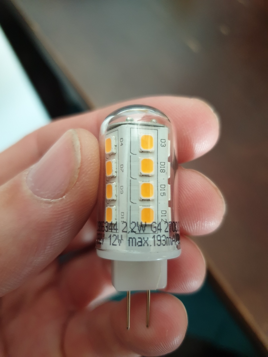

Hallo Zusammen,
ich bin neu hier und brauche mal kurz einen Rat bezüglich dem sicheren
Betrieb einer LED Leuchte in einem Wohnwagen an einer 12V Batterie
(Bordnetz).
Ich habe ein 12V LED Leuchtmittel (Foto an bei) und möchte das direkt am
Bordnetz betreiben. Nun unterliegt das Bordnetzt ja
Spannungsschwankungen (z.B. beim Laden der Batterie, mex. 14,8V). Kann
ich das Leuchtmittel direkt an der Spannung betreiben oder muss
zwangsläufig eine KSQ oder ein Vorwiderstand dazwischen?!. Ich dachte
eigentlich das im Leuchtmittel schon eine Regelelektronik drin ist, bin
mir da aber nicht sicher.
VG
Markus

Hast Du ein regelbares Netzteil und ein Multimeter. Dann schließe die
LED mal an und stelle das NT vorher auf 12 Volt ein. Das Multimeter
kommt im Strombereich in Reihe zur LED.
Nun drehe die Spannung leicht nach oben. Steigt auch der Strom bzw. wird
die LED heller? Dann hat sie keine Regelung. Wenn dann mehr als 12 Volt
anliegen wird sie das wohl nicht lange mitmachen. Die Teile werden eh
schon recht warm weil die LEDs in dieser Plastikumhüllung kaum Wärme
abgeben können.

Hallo Markus E.,
dann messe bitte den Strom bei 12V- und berechne Dir einen
Reihen-Vorwiderstand.
UBat = 14,4 V
ULed = 12 V
ILed = ?
R = ( UBat - ULed ) / ILed
Dann kannst Du dich sicher fühlen.

Platz genug wäre ja dafür. Falls es diese Lampe ist:
https://dynamic.sylvania-lighting.online/pdf/de-de/DataSheet/0026514
findet man im DB den Vermerk "nicht dimmbar", was auf eine vorhandene
Regelelektronik hinweisen könnte. Ein Gleichrichter ist jedenfalls drin
(AC/DC-Betrieb).

Betrieb an 12V-AC bedeutet, dass sich am internen Ladeelko 17V-DC
ergeben, damit ist die im Wohnmobil klaglos betreibbar.
Beim Wohnmobil wäre mal darüber nachzudenken, welche Spannung dort
wirklich herrscht: 14..15V hat man nur bei laufendem Motor, in Ruhe geht
die Batterie sehr zügig auf 12,5V runter.
Generell stehe ich dieser Bauart mit vielen kleinen LEDs ("Maiskolben")
kritisch gegenüber, diversen Berichten nach scheinen die recht
ausfallfreudig zu sein.

Ich wiederum habe solche Maiskolben aus China mit G4-Sockel im Einsatz,
die
a) gleißend hell sind (bei tageslichtartiger Lichtfarbe, ohne Blaustich)
b) weniger Leistung als vom Verkäufer behauptet verbrauchen (2,5 statt 4
Watt) und
c) eine integrierte Elektronik haben, die die aufgenommene Leistung (und
damit die Helligkeit) im Bereich von ca. 9 bis 15V (mehr habe ich ihnen
nicht zugemutet) konstant hält.
Einziger Nachteil war, dass sie mit einem herkömmlichen Halogentrafo
(Wechselstrom) leicht flimmerten, so dass ich sie jetzt mit
Gleichspannung ("LED-Trafo") betreibe.
Seit ca. 2 Jahren am Rasierspiegel in Betrieb; manchmal vergesse ich,
sie auszuschalten, dann brennen sie schon mal eine ganze Woche hindurch.
Fazit: man weiß nicht, was man bekommt. Ausprobieren lohnt sich allemal.
