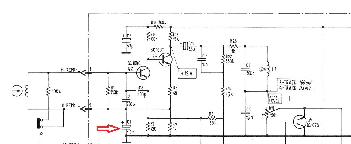

Hallo
Hab mal eine Frage.
Im Tonbandgerät sitzt nach dem Wiedergabekopf ein 15my Tantal als
KoppelC zum Bipolartransistor.
Falls ich den jetzt durch einen normalen Elko ersetze hat das spürbare
Auswirkungen?
Höhere Induktivität geh ich von aus, grösserer Leckstrom also
Gleichstrom durch W-Kopf?
Ist das jetzt wirklich relevant, oder vollkommen vernachlässigbar?
Gruß Mani

Das besondere an Ta-Elkos wird hier der niedrige Leckstrom sein.
Vor dem Tausch solltest du die Kollektorspannung messen.
Die sollte sich beim Einsatz eines normalen Elkos nicht ändern.
Wenn ja, dann leckt er.
Dann koennte man versuchen ihn vllt 24 Std neu zu formieren.
Warum nimmst du nicht wieder einen Tantal?
Das ist vollkommen vernachlässigbar. Wenn du aber tauschst und ein
Stereogerät vor dir hast, tausch beide Kanäle.
Alte Tantalpillen im Signalweg können spürbare Leckströme haben, musste
ich gerade bei meinem B&O Receiver von 1970 erfahren. Mit modernen Elkos
klingts wieder gut und das Kratzen an den Reglern ist auch vorbei.

#2 Japp, wenns nur ein schlichter Koppel-C wäre, nein. A-BÄR:
Köpfe übertragen ein Frequenzband und bilden mit den umliegenden
Bauteile ein Filter-Netzwerk, dessen Frequenzgang abgestimmt ist. Da
muss man die umliegende Schaltung analysieren. Ta-C gibts weiterhin neu.

von Karl B. (gustav)
kurz die Schaltung skizzieren.
Sieht das so aus?
Wenn der mit dem roten Pfeil markierte 1600 µF Kond leckt, merkt man das
ganz deutlich an der Lautstärke.
Alles andere ist IMHO nicht so extrem kritisch.
Die Toleranzen liegen so wie so bei 10%.
Einmessen ist so wie so nach Kopfwechsel fällig.
Bei dem einen Grundig wird sogar der Basisstrom galvanisch über die
Kopfwicklung geführt, um den Frequenzgang nach unten zu verbessern.
Also, das hat noch keiner Kassette geschadet
(Gleichstrommagnetisierung).
ciao
gustav

Karl B. schrieb:
> 1600 µF
gibt es überhaupt  Kondensatoren mit 1600 µF in Tantal Technologie?
war nur ein Beispiel, dass nur größere Konds. da einen wesentlichen
Einfluss haben können.
Ist so wie so nicht Tantal.
Die Tantals sind alle rausgeflogen durch Al-Elkos ersetzt und mit
Folienkonds 0,1 µF parallel dazu. Das hat man vor ein paar Jahren mal so
gemacht.
Ob das heute noch so ist, weiß ich nicht.
ciao
gustav

von Klaus R. (klara)
GEKU schrieb:
> Karl B. schrieb:
>> 1600 µF
Also hatte ich mich doch nicht verlesen. 1600 µF sind schon ein Hammer.
Parallel zu C1 mit 1600 µF liegt ein 1 k Widerstand. Elkos haben in der
Regel mit steigender Kapazität kleinere ESR. Ich tippe mal, der C1
dürfte einen ESR so um die 300 mOhm haben. Selbst wenn er 1 Ohm hätte,
so wäre das 1 Promille von 1 k. Noch Fragen?

von Mani (Gast)
michael_ schrieb:
> Es wird auch nichts ausmachen, wenn du die Tantal drin läßt.
> Warum sollen die raus?
Hab da noch einen blöden Fehler.
Nach dem Einschalten 6 bis 10 Minuten später leise Knackser bei
Wiedergabe. Wenn ich zurück spule ist an der gleichen Stelle kein
Knackser mehr bei Play zu hören.
Das gleiche hatte ich vorher auch, da war es eine Graetzbrücke vor einem
Wickelmotor. Das war bedeutend stärker und eindeutig reproduzierbar.
Vielleicht ist ja noch die andere Brücke für den 2. Wickelmotor defekt
und wird dann über den Netztrafo eingekoppelt.
Vorband und Aufnahme ist ok.
Eindeutig nur wenn der Wiedergabeverstärker eingeschleift ist.
> Wiedergabe.
Das klingt so wie mein alter B&O (siehe oben). Da warens Tantalpillen im
Audioweg, die nach einer Weile Betrieb auf rumpelnde und knisternde Art
und Weise immer mehr DC auf die Folgestufen durchliessen.
Du solltest mit einem Signalverfolger oder Oszi den Signalweg verfolgen
und so den Übeltäter finden können.
Spassig ist, das an besagtem Beomaster früher auch mal eine TG1000 lief
