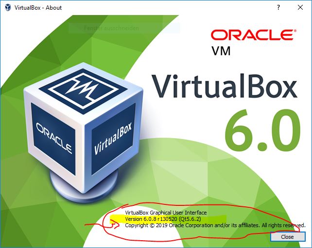

habe eine Virtuelle Maschine von Oracle mit Win98 am laufen. Nun möchte
ich für ein Programm (z.B...) die COM1 SS verwenden. Ich habe bereits
unter "Maschine" "Ändern" "Serielle Schnittstellen" etwas eingestellt:
Portnummer COM1 IOPort: 0x3F8 , Portmodus  Host-Schnittstelle , mit
PipeSocket verbinden ,Pfad Adresse : "COM1".
Bei Win98 sehe ich aber im Device Manager keine Ports... ich nehme an
dort sollten diese stehen !
Hat jmd. eine Idee ?
habe gerade auch das hier gefunden:#
https://www.virtualbox.org/ticket/7411
Danke :D

Gast #5848938
>Da gibt es irgendwo so Erweiterungen für Virtual Box, die musst du für
>Virtualbox installieren und dann auch in deinem Gastsystem (Win98)
>installieren.
>Bei mir ist es schon lange her...
>Der Treiber für die USB Unterstützung für Win98 war auch irgendwo in
>einem Virtualbox-Forum verlinkt...
bin gerade auch darauf gestoßen, habe die VM 6.0.8 ..
Extension Pack habe ich jetzt mal installiert
Außerdem ist mir gerade aufgefallen, dass da steht das die "Hardware
Acceleration" nicht funktioniert. Ist nur ein kleines Symbol bei den
Einstellungen wo das vermerkt wird. Aber es kann sein, dass das sehr
wichtig ist !
Hier ein Bildausschnitt:
https://ibb.co/y8hxbxF
Werde evtl. mal recherchieren.
Danke :D
