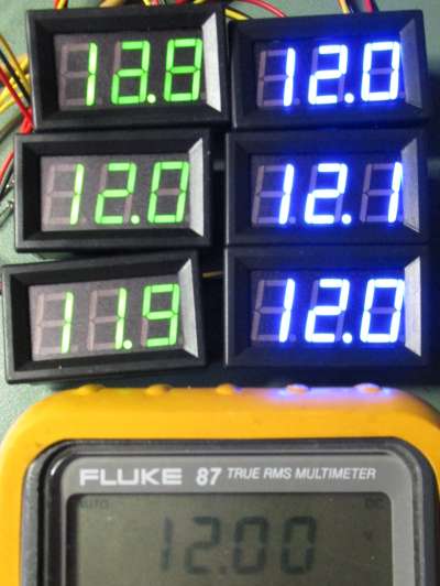

Es gibt die digitalen Voltmetermodule auch mit drei Pins: Plus und Minus
(Versorgungsspannung) und der dritte die Messspannung (gegen Minus).
Andere kann man evtl so umbauen.  Wenn man dann noch überprüft hat, dass
das Modul nicht auch über den Messeingang (von "hinten") versogt werden
kann, kann das direkt ohne Zusatzschaltung passend angeschlossen werden.
Evtl noch mal messen, wie groß der Eingangsstrom des Messeingangs (ohne
Versorgungsspannung) ist, nicht dass der die Batterie leersaugt.

Wenn Du Digitalgehampel verwenden willst (finde ich doof), greife zu den
dreipoligen Chinesen. Der Meßanschluss hat um die 100kOhm
Eingangswiderstand und kann dauerhaft an der Batterie bleiben,
geschaltet wird die Versorgung, z.B. am Plus vom Blinkrelais oder der
Hupe abgegriffen.
